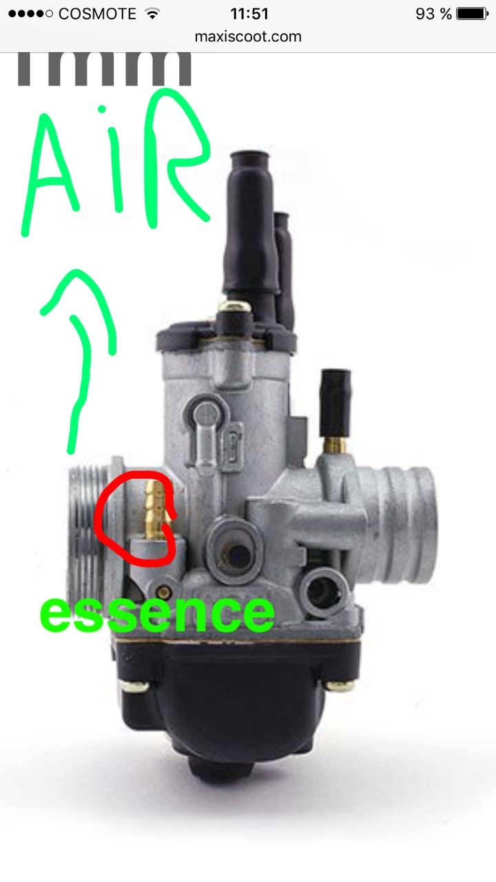

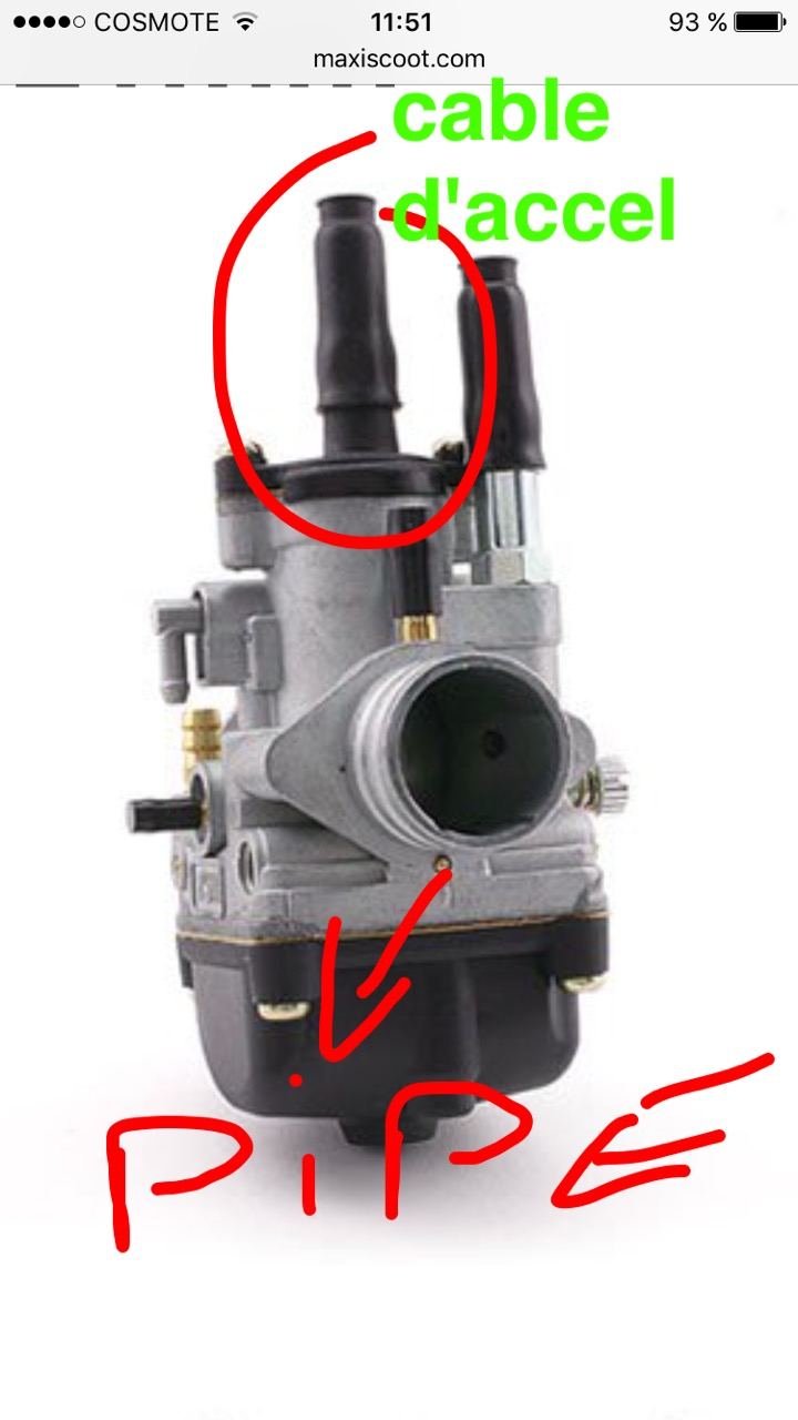

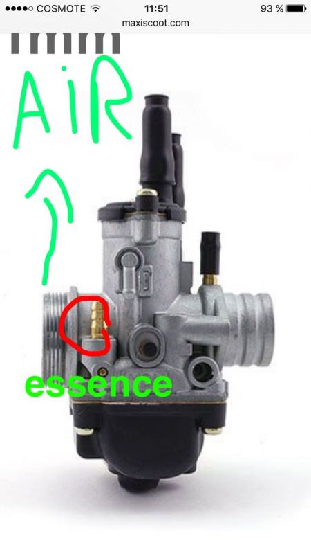

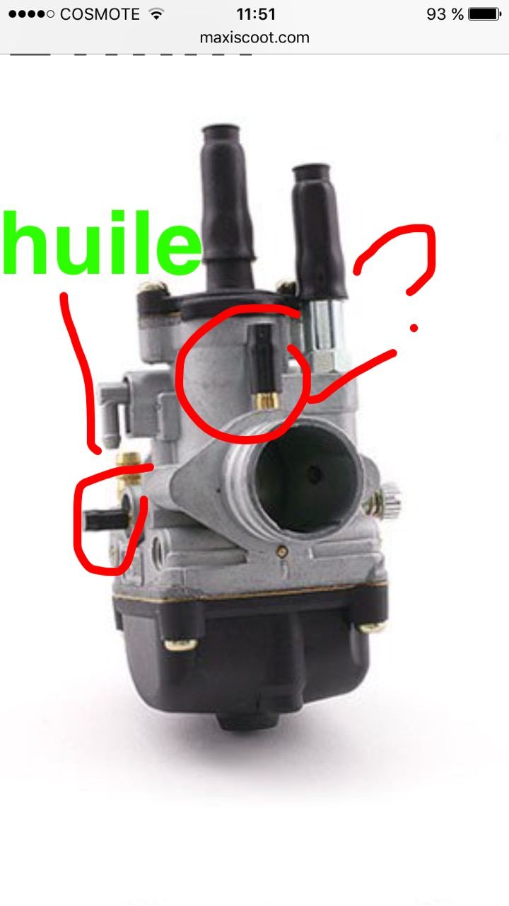

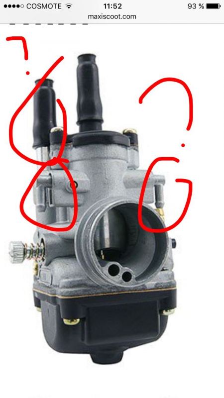

J'ai donc monter mon carburateur 21 phbg avec un gicleur 75 5mm(je precise sur mxs il y avait ecrit a dépression et avec arrive d'huile et starter manuel a câble) sur mon runner qui était equipe avant d'un 17,5 DO gicleur 72.
J'ai branche le câble d'accélération sans pb, l'arrivee d'huile, l'essence, le manchon et la pipe mais mon scooter n'a pas démarre. Je precise que je n'ai pas brancher le starter car j'etais en auto avant et celui la a câble mais il n'y avait rien de fourni pour le brancher (ou alors j'ai mal compris le principe di starter a câble?)
Je me suis dis que comme il faisait chaud pas besoin de starter ca devait qd même démarrer avec l'essence qu'il y a avait (l'essence coulait de la durite donc il y avait de l'arrivee dessence, étincelle, compression,....)
Je vous montre les photos avec ce que j'ai branché et ce que je n'ai pas compris avec des "?".
Le scooter n'a pas démarre, j'ai donc remis le 17,5 frustre, avec lequel mon runner a redémarre. (je precise, sur le 17,5 DO il y a une durite qui est relie a deux branchemets mais comme un circuit ferme si vous voyez, je n'ai pas de photo de mon ancien carburateur sur moi, mais il y a une durite relie a deux trucs donc en circuit ferme on dirait qui bouche ou je ne sais quoi)
Je precise je n'ai pas bien compris ce qu'est la dépression malgres mes recherches, mais apparament d'après la desvcription de l'article, ce carburateur possede une dépression.
Merci de votre aide et desole pour tout le texte.

il y a 1 minute, nathan 2917 a dit :
salut alors
tout devant cote pipe c'est la dépression et sur les cotes se sont des mises a l air ne les bouche surtout pas
Merci :)

Salut toi.tu meu fais pleure :D.
Regarde la première Foto ou tu as Marque tu brache h'uile ok.après l'essance,et deriere tu bouche avec un petit tube et tu installe le Starter au câble avant de branche le System essence et huile.
Pour le starter de cab,e soit tu achète un sans câble ou avec,si tu prand le câble qui doit être de Dell'Orto aussi fourni par Malossi ou Polini tu peux le fixe ondesu de la boîte à air.
Regarde ondesu du Bac d'amission  tu dois avoire un truc on d'or et la tu branche le le câble de dépression,si il est déjà branchet du bouche le deriere le carburateur.
