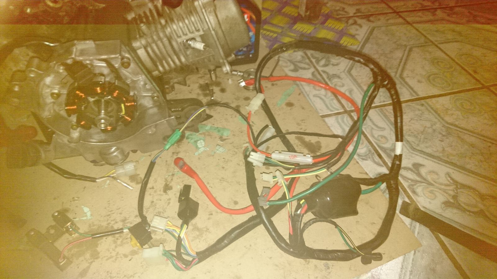

bonjour à tous voilà j explique mon problème je viens de récupérer un sym orbit 50 sûrement la version 1 le faisceau était complètement couper a droite et a gauche ,enfin tout a était rebrancher sauf deux fil qui vienne de l allumage le câble du  connecteur de générateur d'impulsions bleue et blanc que je l' ai brancher avec le bleue blanc du cdi. Sur la photo au bout du trait jaune ce trouve un câble qui est noir et rouge je ne sais pas ou le branché, j'ai déjà essayé plusieurs branchement (boîtier CDI au six emplacement, inversion a la place du blanc et bleu) mais rien à faire , au final je n'ai pas d’étincelles a la bougie. Le boîtier cdi fonction je l'ai testé sur un autre scooter et il est neuf. si quelqu'un c'est ou il se branche sa m aiderais. merci a vousDSC_0006.thumb.JPG.e9ebcd97b0cfc714ada2046313d29d16.JPG

bonjour à tous bon ben toujours pas d étincelle la je plante faisceau neuf allumage neuf bobine haute tensions aussi le câble antiparasite aussi (sauf si je me plante de bobine mes je pense pas) alors. a votre avis c'est quoi?
Posté(e) (modifié)
salut
alors sois tu as pas le bon stator sois tu as pas la masse de brancher au cadre
a tu bien toute les masse de brancher partout il ten faut deux
a tu la bobine haute tention neuve ton nieman et neuf ou du moins et pas en défaut qui pourrais faire que tu es pas détincelle

bonjour fred alors je viens remettre à jour le poste. alors le faisceau et neuf stator neuf pour sym orbit bobine haute tension neuve aussi bougie neuve en fait toute la parti électrique est neuve même le neiman, je ne comprend rien même un pote prof la dedans n'a pas trouver il vas si coller dessus cette semaine avec  c'est éleves  lol

bon courrage a lui bon moi aussi je vais mi colet avec toi a tu fait des prise de voltage au volte mettre quel test a tu fait
ton fusible et bon ou a griller ton faisceaux et le bon modelle au moins tous les câble bien brancher

désole les mesures je me souvient plus mais je me souvient bien qu il ne comprenait pas que les mesures soit bonne et de ne pas avoir d étincelle il a tester neiman fil par fil cdi aussi et bobine  haute tension tout est bon,  l ensemble brancher sa ne marche pas pas d étincelle sachant que le faisceau est neuf , que le courant arrive bien la ou il doit arriver, que la pulsion est bonne (elle as aussi été testé) on ne voit pas pourquoi il n'y as pas d’étincelles a la bougie (qui est bonne elle aussi).
je précise que nous avons testé 4 allumages différent de sym
Modifié par beber
a tu tenter de prendre lanti parasite le viré du câble et denuder un peu le câble puis brancher la bougie direct dessus pour voir que sa sois pas lanti p en défaut depuis le début
Il y a 1 heure, fred82000 a dit :
oui sa c'est fait aussi et rien
