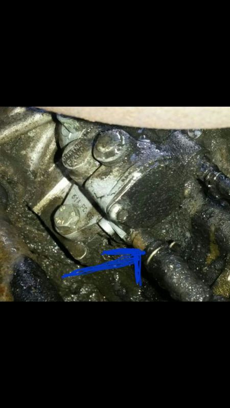

Dagui Posté(e) le 9 août 2017 Signaler Posté(e) le 9 août 2017 Bonjour à tous. Je viens de récupérer un Spedfight 2 AC de 2002. Pot Leovince Handmade TT, tout le reste d'origine. Enfin il semble. Il démarre mais je ne sais pas si il prend les tours correctement ni à quelle vitesse il va car la direction a un jeu important. Don il démarre mais il fume énormément et il tourne au mélange (ce qui reste dans le réservoir est probablement beaucoup trop riche). J'aimerais remettre en fonction la pompe à huile, pour le moment il y a un bout de tuyau bouché par une vis à l'entrée et à la sortie. Pareil pour la sortie du réservoir d'huile. -Du coup j'ai quelques question pour ceux qui savent : -Est-ce que ce carburateur Gurtner est celui d'origine ? Si oui, où se branche la durite de retour d'huile ? -Pourquoi l'ancien proprio est passé au mélange sur une configuration d'origine ? -La bougie d'origine est-elle bien une BPR7HS ? Avec un antiparasite avec résistance de 5K ?

0 Dagui Posté(e) le 9 août 2017 Auteur Signaler Posté(e) le 9 août 2017 Super merci pour les informations. Alors je viens de tomber sur un site qui propose des pompes à huile à débit constant. J'ignorais que ça existe. Voir photo. Je pense que c'est ce que j'ai, ça ressemble. Je compte la relier au réservoir d'huile et voir si ça coule quand j'accélère. Si quelqu'un peu m'indiquer où le retour de pompe à huile se branche dans le carburateur je suis preneur. Merci beaucoup !
0 Invité Posté(e) le 9 août 2017 Signaler Posté(e) le 9 août 2017 Celle avec la fléche va au carburateur par contre on dirai le même modèle que toi. tu peux toujours faire un essai qui sais elle marche peut être.

0 Dagui Posté(e) le 10 août 2017 Auteur Signaler Posté(e) le 10 août 2017 Re-bonjour, je constate un truc louche. La pompe à huile est équipée d'un bout de gros tuyau bouché par une grosse vis et d'un bout de tuyau plus fin bouché par une petite vis. Le gros tuyau, que tu m'as indiqué par une flèche bleue comme étant celui qui va au carburateur, est de même diamètre que celui qui pend du réservoir d'huile. Et le petit tuyau est de même diamètre que celui qui pend du carburateur. Est-ce qu'il est possible que tu te sois trompé ?

0 Invité Posté(e) le 11 août 2017 Signaler Posté(e) le 11 août 2017 (modifié) Non il te faut pour moteur vertical à air. Le 10/08/2017 at 13:35, Dagui a dit : Est-ce qu'il est possible que tu te sois trompé ? Oui ça se peut. C'est même sur. N'ayant pas le scooter sous les yeux. Par contre il y a un isolant thermique à mettre sur les tuyaux car ils passent assez près du pot. Modifié le 11 août 2017 par Invité
