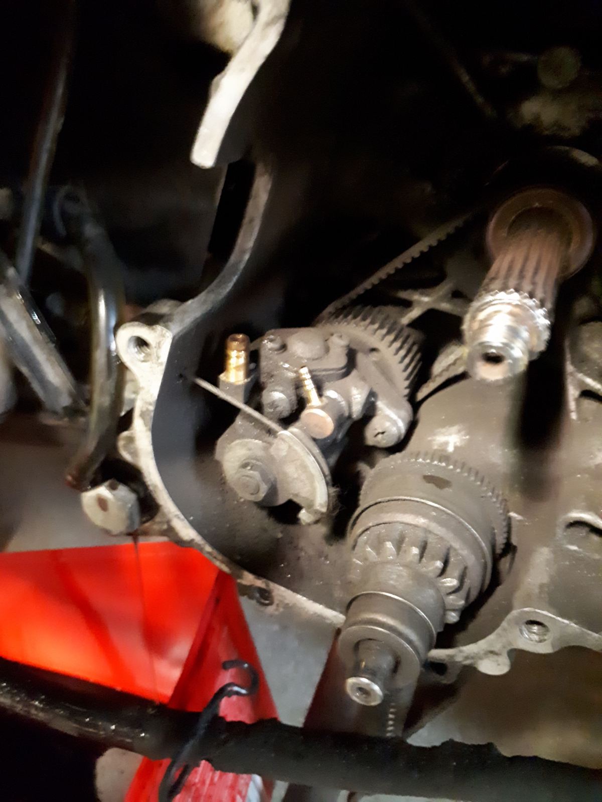

Bonjour je possède un piaggio typhoon 2011, je passe au mélange, faut il que je retire la pompe à huile? Le souci c'est que il il y a le câble des gaz dessus
6 réponses à cette question
Salut,
Le câble et facile a enlever tu as cas remonter la demi lune de la pompe et tu le sort avec une pince le tour et jouer.
Pour éviter de faire tournée la pompe a vide tu la démonte totalement, tu vas pouvoir la garder, libérer le moteur et ca ferra plus propre. :)
