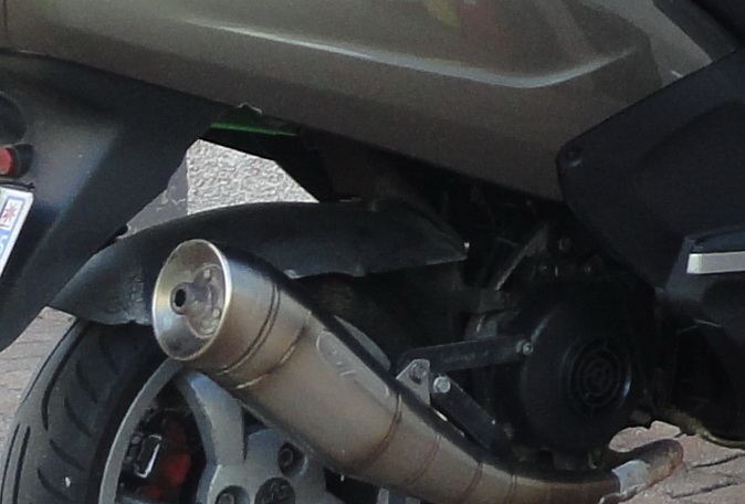

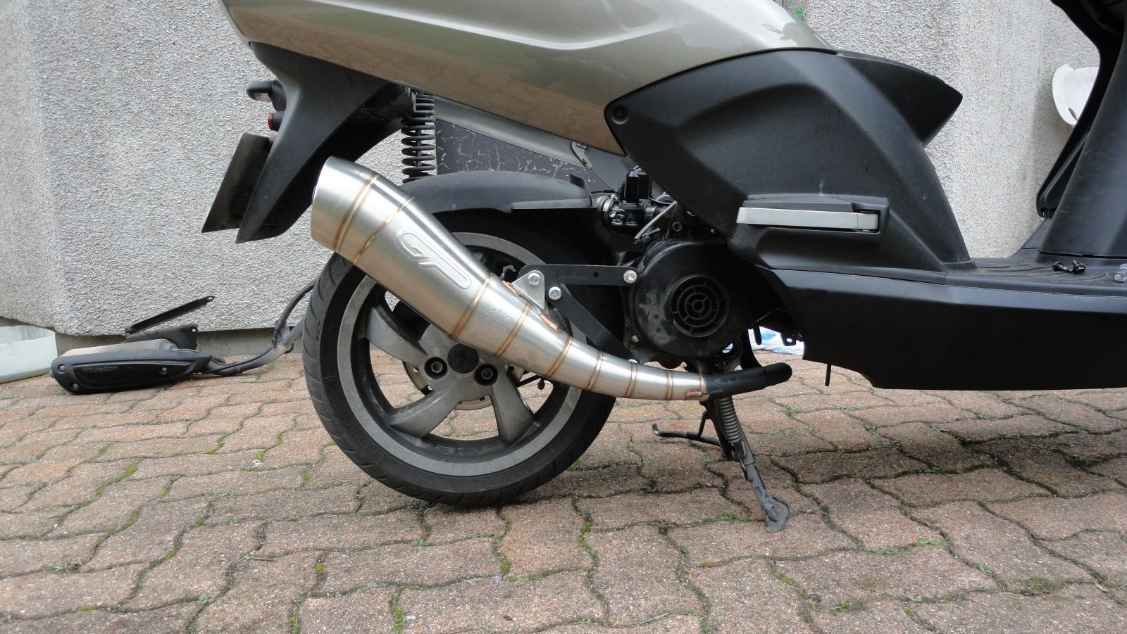

1 012 Posté(e) le 11 septembre 2017 Signaler Posté(e) le 11 septembre 2017 Bonsoir Alain, j'ai acheté la version liquide, comme montré sur les photos précédente et j'ai monté le pot sans aucun soucis.

0 012 Posté(e) le 10 septembre 2017 Signaler Posté(e) le 10 septembre 2017 (modifié) il y a 15 heures, eddie a dit : les flics remarquent cela niveau sonore ? le citystar est quand même bien imposant vu sa taile 125c ca doit être moins visible Salut, effectivement avec un kit c'est plus bruyant mais je me rend pas vraiment compte, je travail sur Paris, porte de Champerret et je passe devant les policier et ils me disent rien, avec pas loin de 17 000 km en 2 ans je me suis fais jamais arrêté et de nombreux reprise je suis passer devant les policiers. La dernière fois ils rouler pépère je l'est est doublé, ils sont faire leurs chemin, ils sont du avoir peur de moi lol. Mon pot je l'est acheté chez Maxiscoot mais il ne l'ont plus. Modifié le 10 septembre 2017 par 012

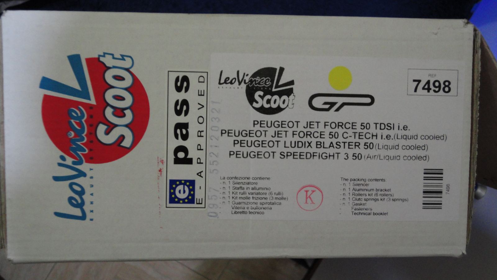

0 012 Posté(e) le 11 septembre 2017 Signaler Posté(e) le 11 septembre 2017 Salut, voici le carton d'emballage. Bonne journée.

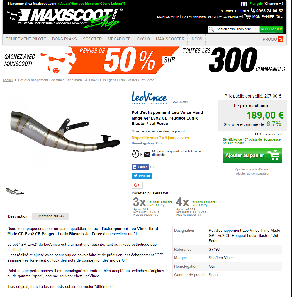

0 eddie Posté(e) le 11 septembre 2017 Auteur Signaler Posté(e) le 11 septembre 2017 (modifié) bonsoir Alain et 012 lequel de tous ces pots pourraient aller avec mon citystar ? je sais je suis tetu https://www.cdiscount.com/auto/pot-leovinci-gp-verni-homologue-peugeot/f-133-leo2009968658054.html#mpos=1|mp http://www.maxiscoot.com/catalogsearch/result/?q=leovince+gp&Price_Currency=0 https://www.maxi-pieces-50.fr/product/Pot-d-échappement-Leovince-gp-pour-Piaggio-typhoon-zip-nrg-ntt-gilera-runner-stalker-storm-aprilia-sr-50 https://www.la-becanerie.com/recherche/?q=leovince gp a 012 , le pot de : https://www.cdiscount.com/auto/pot-leovinci-gp-verni-homologue-peugeot/f-133-leo2009968658054.html#mpos=1|mp pourrait aller ? Modifié le 11 septembre 2017 par eddie

0 Alain Posté(e) le 12 septembre 2017 Signaler Posté(e) le 12 septembre 2017 Le Leovince GP ne se trouve plus que pour les version liquides, et selon moi Eddie a eu le bol d'avoir un pour version à air dans un emballage pour version liquide, car les deux version sont différentes et ne s'adaptent qu'avec modification.
0 012 Posté(e) le 12 septembre 2017 Signaler Posté(e) le 12 septembre 2017 il y a 4 heures, Alain a dit : Le Leovince GP ne se trouve plus que pour les version liquides, et selon moi Eddie a eu le bol d'avoir un pour version à air dans un emballage pour version liquide, car les deux version sont différentes et ne s'adaptent qu'avec modification. Bonsoir Alain, sur les photos c'est mon scooter, Peugeot Citystar et le pot est la version liquide et je n'est eu aucune difficulté a le mettre.
0 Alain Posté(e) le 12 septembre 2017 Signaler Posté(e) le 12 septembre 2017 il y a 2 minutes, 012 a dit : Bonsoir Alain, sur les photos c'est mon scooter, Peugeot Citystar et le pot est la version liquide et je n'est eu aucune difficulté a le mettre. Désolé, j'ai confondu. C'est vraiment étrange que tu aies réussi à monter le pot facilement, car j'ai déjà essayé de monter un pot Leovince de Ludix Blaster sur un Ludix Trend, et on voyait très clairement que la fixation au cylindre était différente.
