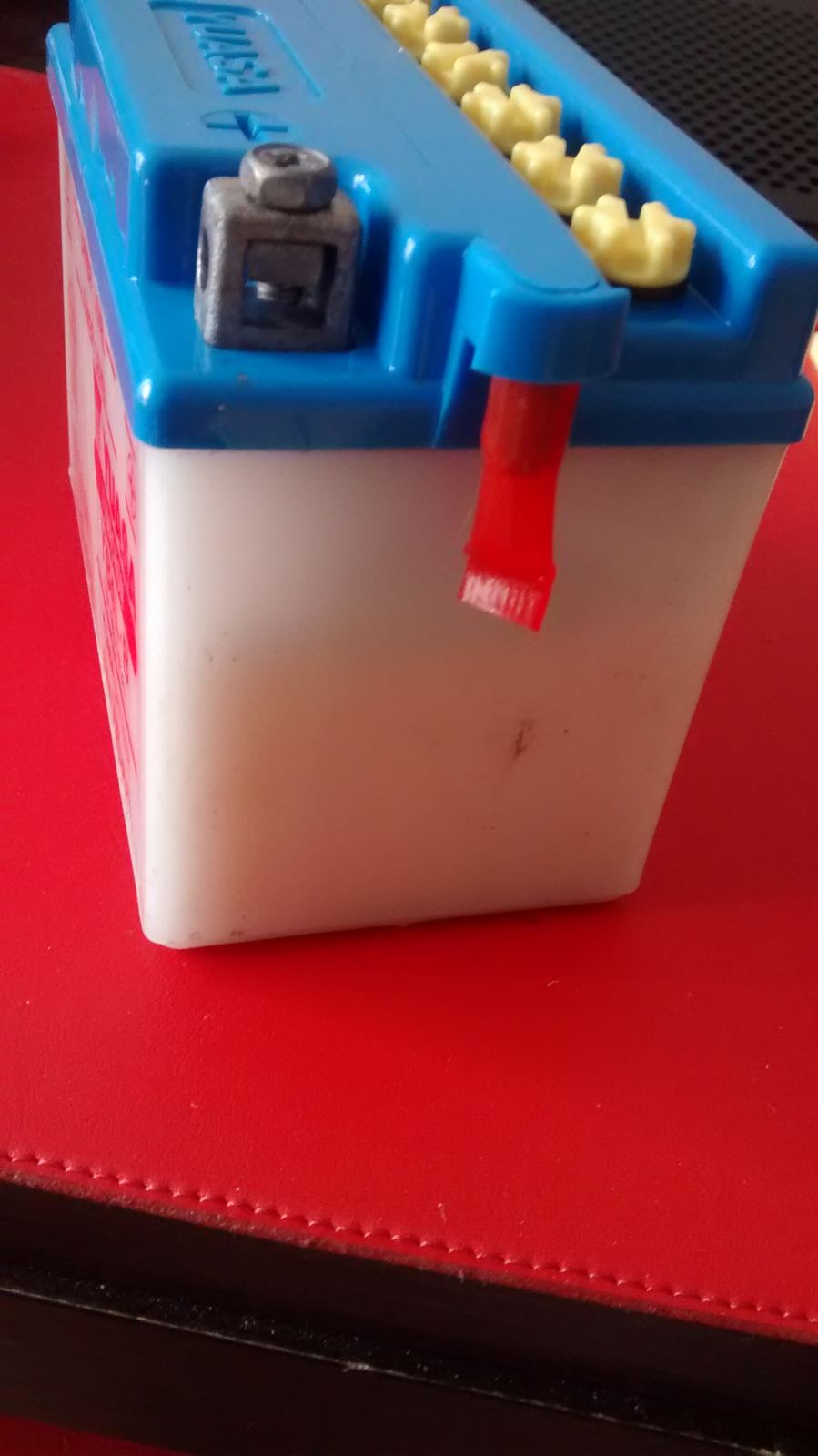

0 favancini Posté(e) le 31 août 2017 Auteur Signaler Partager Posté(e) le 31 août 2017 Bonjour, J'ai acheté une batterie. C'est la même que celle qui est à plat à part ce petit tuyau rouge qui est sur la batterie neuve et qui n'était pas sur l'ancienne. Est-ce que je dois le retirer ou le laisser? Merci! Lien vers le commentaire Partager sur d’autres sites More sharing options...
0 Invité Posté(e) le 31 août 2017 Signaler Partager Posté(e) le 31 août 2017 Bonjour il faut le laisser et même mettre un tuyau plus long pour aller à l'air car s'est un trop plein. Si de l'acide sort il doit pas couler dans le bac à batterie à toi de trouver un passage pour allez vers le bas du scooter Lien vers le commentaire Partager sur d’autres sites More sharing options...

0 Tampaxxxxx Posté(e) le 1 septembre 2017 Signaler Partager Posté(e) le 1 septembre 2017 Question ta recharger ta batterie neuve ? Les yuasa sont connu pour être livré vide il faut donc faire le niveau en acide et lui faire une première charge. Pour le bouchon rouge c'est le trop et l’évacuation des vapeur il faut le viré et rajouter un tuyaux qui va sous le scoot. Lien vers le commentaire Partager sur d’autres sites More sharing options...
0 Invité Posté(e) le 1 septembre 2017 Signaler Partager Posté(e) le 1 septembre 2017 il y a une heure, Tampaxxxxx a dit : Question ta recharger ta batterie neuve ? Les yuasa sont connu pour être livré vide il faut donc faire le niveau en acide et lui faire une première charge. Pour le bouchon rouge c'est le trop et l’évacuation des vapeur il faut le viré et rajouter un tuyaux qui va sous le scoot. Sa paraît tellement évident qu'on oublie de le dire. Lien vers le commentaire Partager sur d’autres sites More sharing options...
