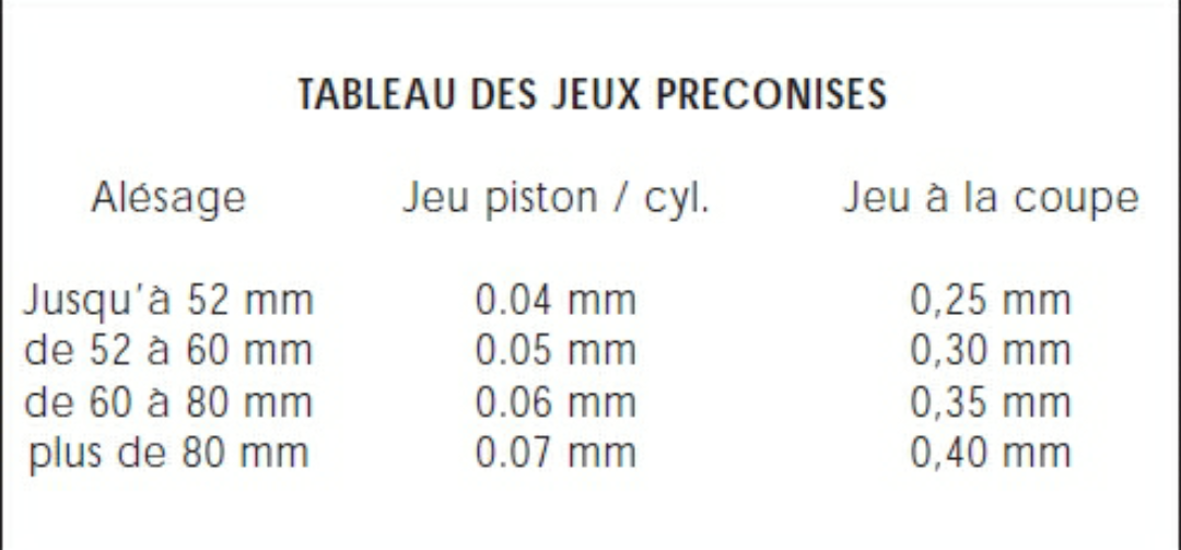

Invité Posté(e) le 29 août 2017 Signaler Posté(e) le 29 août 2017 (modifié) Bonjour verifie si il a pas de dégâts déjà. Niveau filtration cornet ou boîte à air.. Une photo de ta bougie aiderait à savoir si tu es trop riche ou trop pauvre. Après la question tu as un cylindre realeser ou tu es parti sur du neuf ? Tu devrais mesurer le jeu piston cylindre Car parfois le travail est pas fait correctement. Modifié le 29 août 2017 par Invité
