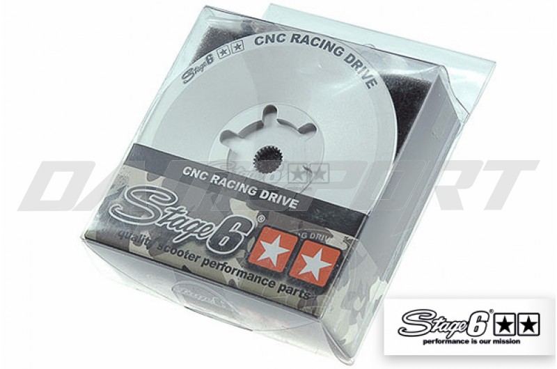

Chez dam sport mais une Stage6.elle coute guere plus cher qu'une origine.tu y gagnera en patate et en reprise.

Le 01/09/2017 à 13:52, Hrc a dit :
En Fait j'y avait pensé mais ce qui me pose problème avec ce modèle, c'est le fait qu'il n'y ai pas les ailettes de refroidissement. Donc je pense que s'en est pas moins une bonne pièce. Mais que pour un usage sur de longue distance et grande chaleur, je ne sais pas si c'est le meilleur choix. Après je peux me tromper.
Si tu me dit que tu roules tous les jours avec et que t'as pas constaté de pb particulier même quand il fait chaud.
