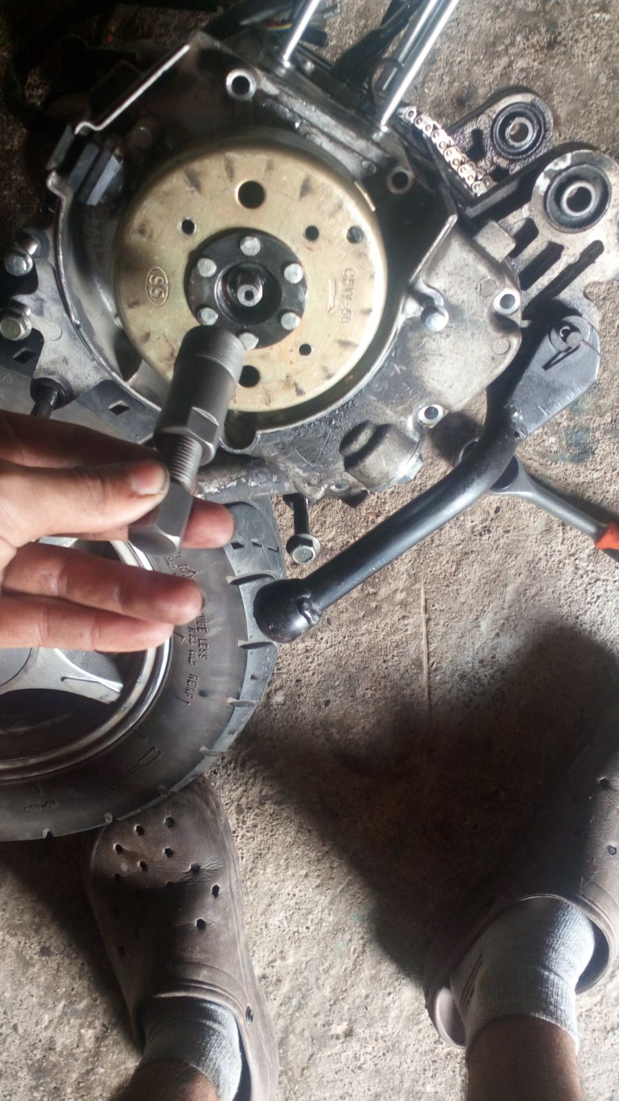

J'ai entamé le démontage mais un problème de taille me bloque, l'arrache volant à arracher le filetage du volant du coup je suis embêté pour sortir c'est en**** pourquoi c'est aussi séré c'est pas possible!!! À l'aide s'il vous plaît!!!
il ni a pas trop de solution la sois tu fait levier au tournevis c'est la solution la plus barbare que je connais car il y a des risque sois re fileter ta cloche puis re tenter le coup qvec larache

J'ai déjà essayé à part décalé le volant une fois retirer, il revient en place c'est un **** sans sa j'aurais déjà démonté le vilebrequin et peut-être commandé le nouveau, la disqueuse je veux bien le risque d'endommager le vilebrequin, je m'en tape vue que je le change ( un coup de marteau un peu à côté j'ai réussi à niquer le filetage de la tige du vilebrequin c'est pas possible que le métal soit aussi tendre) le seul problème c'est la manière de procéder car je vais pas arrivé à découper au centre du volant et j'ai pas envie de niquer le stator (qui est plein de terre d'ailleurs) sinon ça va salé un peu la facture j'ai dit à mes parents un peu plus de 150€ juste changer le vilebrequin tous les joint, mais rien ne se passe comme prévu, j'ai l'habitude de toute façon.

Essai avec trois vis diamétralement opposer et fait levier en temps ça devrait venir.
Le problème c'est qu'il faut que je puisse empêcher l'écrou de tourner dans le vide, j'ai pas la place de l'autre côté :(

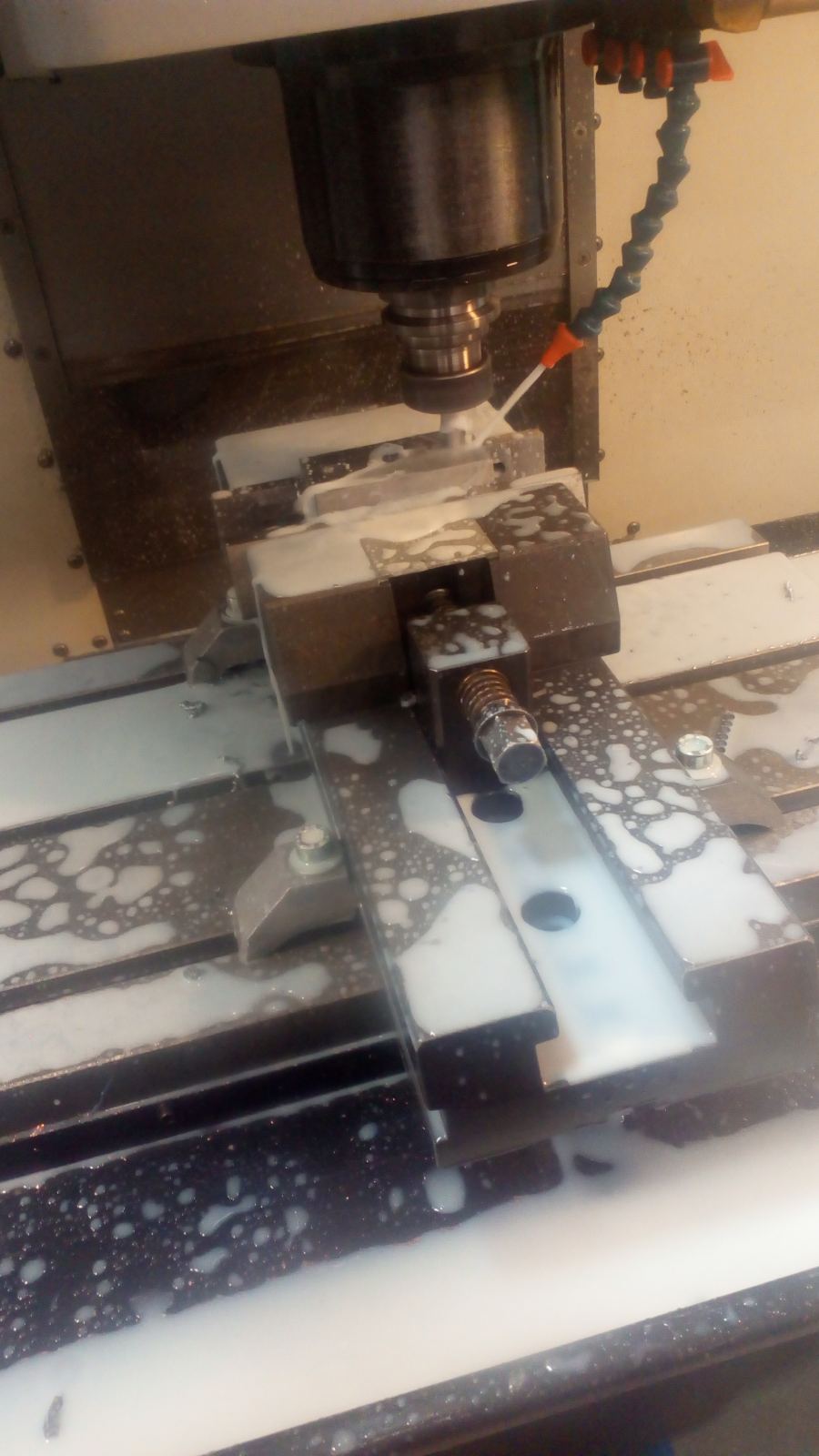

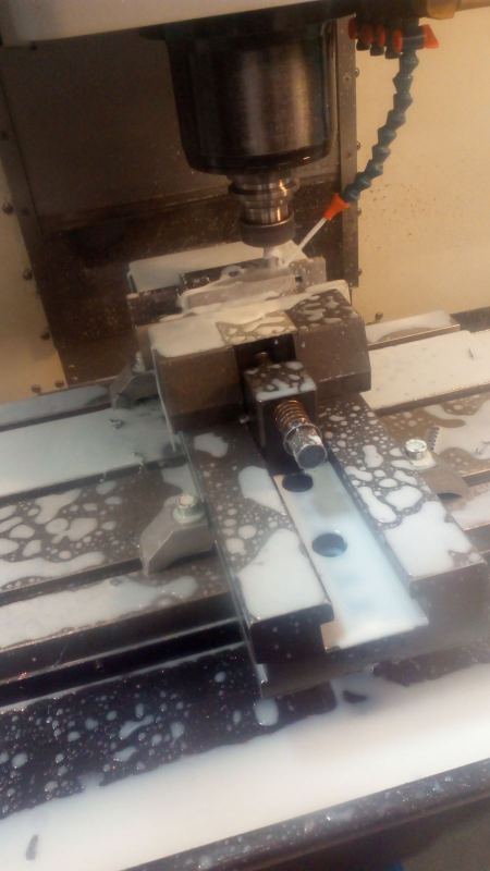

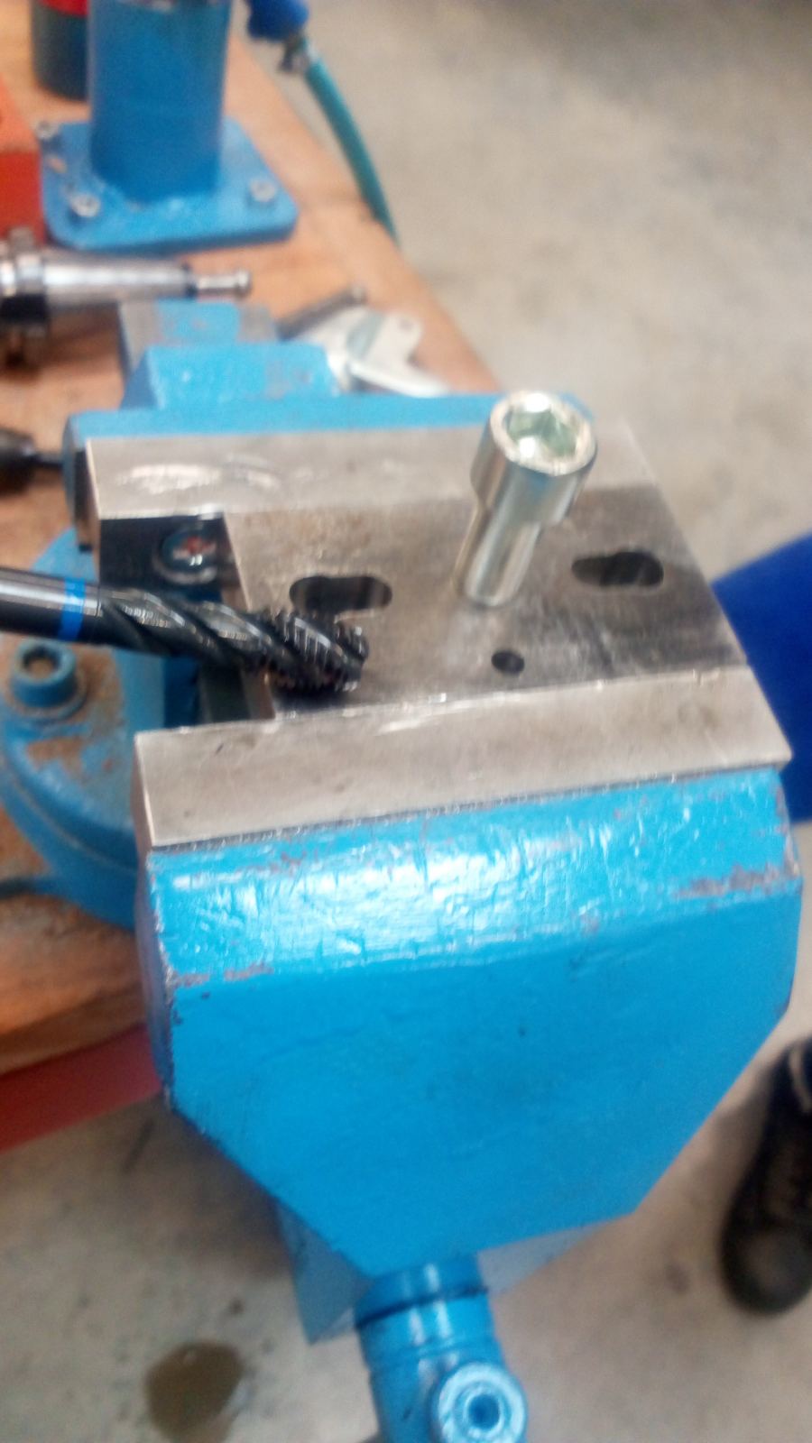

Je vais quand-même essayer de le retirer en bricolant une plaque de fer ou en usinant une plaque (mon bac pro et basé sur l'usinage ) une plaque bien rigide qui ne risque pas de plié. Je demanderai à mon prof d'atelier si je peux, normalement un perçage plus deux rainure à droite et à gauche pour ne pas avoir à faire avec les côtes au mm près, un petit taraudage pour la vis du milieu j'espère que sa fera l'affaire, non?

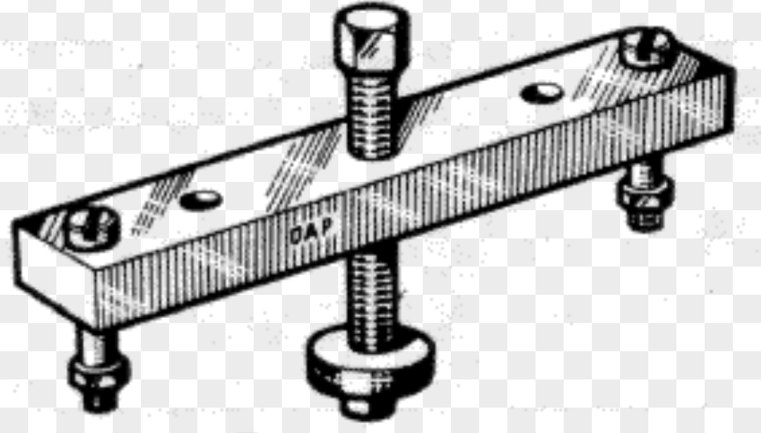

il y a 3 heures, Chocoman a dit :
C'est exactement à sa que je pensais!
Il y en a avec des vis externes réglables en largeur.
Tu trouve sa sous le nom d'arrache volant universel.

Voilà après le taraudage
Bon la pièce à pas plié sinon what!? mais les rondelle (j'en ai mis deux par vis ) on souffert et le filetage de la cloche à casser et elle a pas bouger ********!!:crying::ohmy:
pas d'autres choix j'achète le moteur a 200€ et je sortirai la disqueuse je la déchicte en deux cette conne de sa mère!!!
