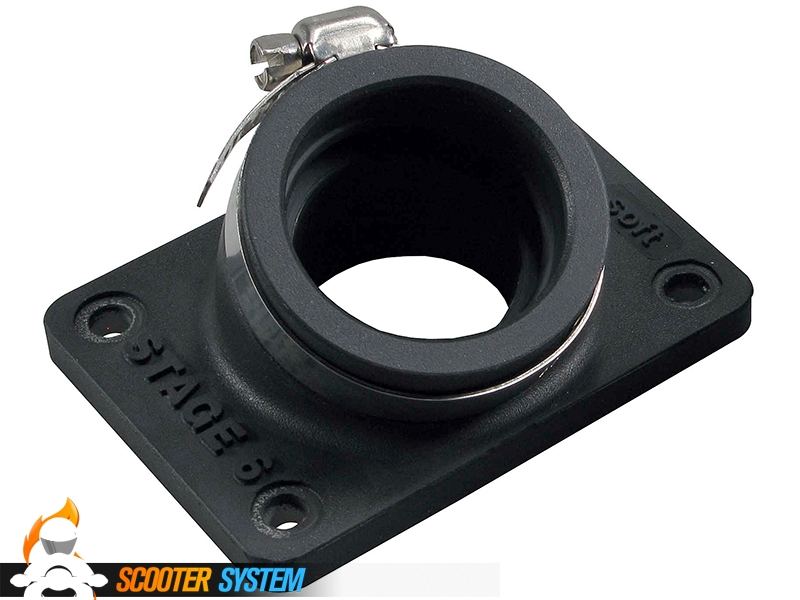

Hrc Posté(e) le 1 septembre 2017 Signaler Partager Posté(e) le 1 septembre 2017 Bonjour, j'aimerai savoir si je pouvais adapter une pipe Stage6 rt de piaggio en 4 trous sur une big valve Stage6 de peugeot speedfight 2. Merci pour vos réponses. Lien vers le commentaire Partager sur d’autres sites More sharing options...

0 Babaxt Posté(e) le 1 septembre 2017 Signaler Partager Posté(e) le 1 septembre 2017 Salut suffit de voir si les trous sont espacés pareil 1 Lien vers le commentaire Partager sur d’autres sites More sharing options...

0 Hrc Posté(e) le 1 septembre 2017 Auteur Signaler Partager Posté(e) le 1 septembre 2017 Les trous sur la big valve st6 font 5cm en longueur et 4 cm en largeur. un pote a moi a la polini sur piaggio.on a mesurer ca fais 6cm par 4cm comme les derbis il me semble. Croyer vous que je puisse y installer? Lien vers le commentaire Partager sur d’autres sites More sharing options...
0 Invité Posté(e) le 1 septembre 2017 Signaler Partager Posté(e) le 1 septembre 2017 Bonjour tu fait un gabarit en papier aux dimensions de la pipe avec les perçage bien sûr Ensuite tu superpose sur la big valve tu matérialise les trou au feutre tu sera vite renseigner sur les fesabiliter. Lien vers le commentaire Partager sur d’autres sites More sharing options...
0 Hrc Posté(e) le 1 septembre 2017 Auteur Signaler Partager Posté(e) le 1 septembre 2017 En repercant ou en agrossissant les trous,tu pense que ca ce monte? La pipe coute quand même 50 euros,c'est pour ca.....pense tu que cet modif me feras gagner en perf? Lien vers le commentaire Partager sur d’autres sites More sharing options...

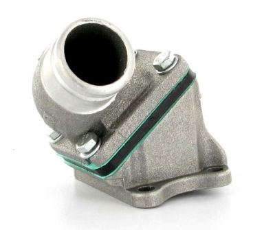

0 Hrc Posté(e) le 1 septembre 2017 Auteur Signaler Partager Posté(e) le 1 septembre 2017 Merci pour vos réponses.on m'a toujours dis que l'admission doit être la plus courte possible comme les bac boyesen... Mais si vous dite que je gagnerais rien.je laisse tomber le projet. Une autre petite question la boîte a clapet polini est elle mieux que la Stage6? Lien vers le commentaire Partager sur d’autres sites More sharing options...
0 jimmy@ Posté(e) le 1 septembre 2017 Signaler Partager Posté(e) le 1 septembre 2017 ne perce rien , apret tu ne pourra plus remonter les pieces origine si ça vas pas. elle est bien cette polini, je l'ai eu sur un speedak. Lien vers le commentaire Partager sur d’autres sites More sharing options...
0 Invité Posté(e) le 1 septembre 2017 Signaler Partager Posté(e) le 1 septembre 2017 Bonjour niveau des boîtes à clapet je ne saurais pas te dire laquelle est la meilleure. Ensuite plus court favorise la reprise plus longue la souplesse mais augmente le volume mort et diminue la pre compression. Selon le niveau de configuration des clapets carbonne reste un bon compromis. Lien vers le commentaire Partager sur d’autres sites More sharing options...
0 Hrc Posté(e) le 1 septembre 2017 Auteur Signaler Partager Posté(e) le 1 septembre 2017 il y a 40 minutes, jimmy@ a dit : ne perce rien , apret tu ne pourra plus remonter les pieces origine si ça vas pas. elle est bien cette polini, je l'ai eu sur un speedak. Le seul inconvenient qu'il y a c'est qu'on ne peut pas installer un carburateur type kehin on m'a dis que le manchon souple est trop petit. Mais est elle mieux que la Stage6? il y a 52 minutes, Barry/Sheene a dit : Bonjour niveau des boîtes à clapet je ne saurais pas te dire laquelle est la meilleure. Ensuite plus court favorise la reprise plus longue la souplesse mais augmente le volume mort et diminue la pre compression. Selon le niveau de configuration des clapets carbonne reste un bon compromis. Merci de ta réponse,mais le mieux c'est quoi? J'ai déjà des lamelles carbones Stage6. Lien vers le commentaire Partager sur d’autres sites More sharing options...
