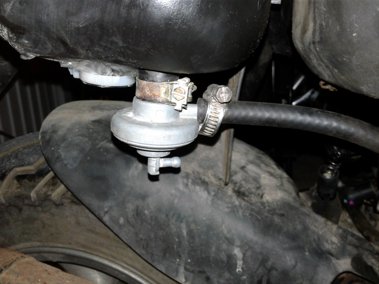

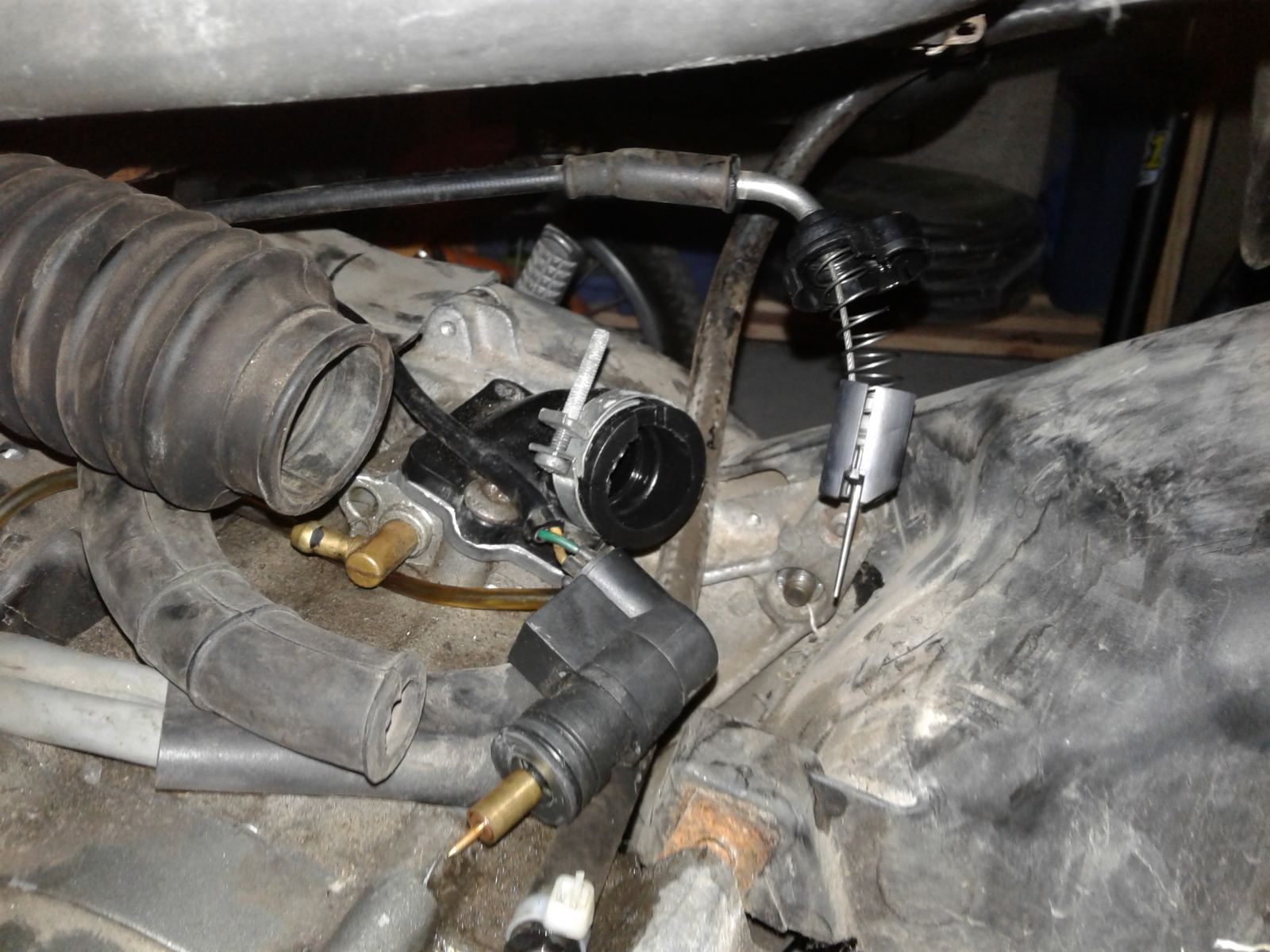

romain324 Posté(e) le 10 septembre 2017 Auteur Signaler Posté(e) le 10 septembre 2017 (modifié) j'ai aussi commande un nouveau robinet de dépression niveau branchement la durite du bas du robinet c 'est la dépression et elle se branche sur le carburateur coté admission c'est bien ça ? et la durite du haut du robinet c 'est l'arrivée d'essence qui se branche cote filtre à air sur le carburateur c'est bien ça ? j'ai aussi en dessous de la boîte a clapets un branchement je pense que c 'est une dépression egalement je peux la supprimer et la condamner ?? je mets deux photos pour vous montrer ça merci a la base il y a deux réservoirs sur ce scooter et quand je l'ai achete toutes les durites etaient mortes et bouchées car il est resté 10 ans sans tourner j'ai prefere tout suprimer Modifié le 10 septembre 2017 par romain324
Ti-Paco972 Posté(e) le 22 septembre 2017 Signaler Posté(e) le 22 septembre 2017 Bonjour, Sur la pipe c'est l'arrivée d'huile... Tu peux la boucher si t'as déjà une autre arrivée au carburateur...C'est une prise d'air quand il n'y a pas de durite. Ensuite vois si ta mousse de filtre à air n'est pas sale ou même morte. Fais un essai sans celle-ci pour voir.
