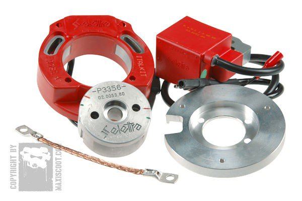

Msb Posté(e) le 30 septembre 2017 Signaler Posté(e) le 30 septembre 2017 Bonjour, a combien de mm doit on calé cet allumage? Et a quoi correspond le trait vert? Et le rouge? Lequel est le mieux entre les deux?

0 jimmy@ Posté(e) le 2 octobre 2017 Signaler Posté(e) le 2 octobre 2017 si c'est un analogique 1.2 à 1.7 mm si c'est le digitale curva ,0 mm tu aligne rotor/stator avec les reperes au pmh.
0 Msb Posté(e) le 6 octobre 2017 Auteur Signaler Posté(e) le 6 octobre 2017 Le Monday, October 02, 2017 à 17:25, jimmy@ a dit : si c'est un analogique 1.2 à 1.7 mm si c'est le digitale curva ,0 mm tu aligne rotor/stator avec les reperes au pmh. Ok merci jimmy,je pense le caler vert 1,6mm C'est le repere vert ou le rouge a 1,6mm par contre?
0 jimmy@ Posté(e) le 6 octobre 2017 Signaler Posté(e) le 6 octobre 2017 Il y a 11 heures, Jtr a dit : Ok merci jimmy,je pense le caler vert 1,6mm C'est le repere vert ou le rouge a 1,6mm par contre? je sait plus , au pire tu teste , si tu as une étincelle et qu'il démarre pas c'est que le calage n'est pas bon.
