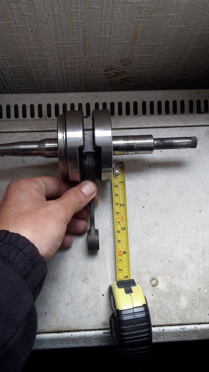

Bonjour voilà j'ai un elystar de 2013 et mon vilebrequin et mort , il possède une clavette d'allumage ronde problème je ne trouve qu un seul vilebrequin qui corespont c'est un carenzi et j'ai pas entièrement confiance en cette marque, ma question était et t-il possible de monter un vilebrequin avec une clavette d'allumage en demi lune ?                           Cela ne posera pas de problème avec mon allumage ? Ma cloche d'allumage peut accueillir les 2 type d clavette j'ai vérifié.
Si quelqu'un l'a déjà fait ou  peut m'aider sa serais cool les amis ^^

carenzi en marque ces pas si meauvais que sa si tu reste en origine tu peux très bien le monter il sera assez robuste
après si vraiment tu veux faire une adaptation vois avec @Alain il si connais bien mieux que moi en peugeot il te dira si tu peux le faire ou pas
