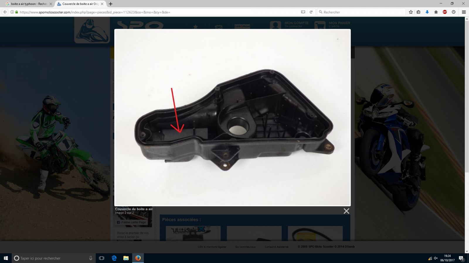

alors j'ai démonte ma boîte à air j'ai fait sauter avec un tournevis plat la partie fléchée a gauche et ça m'a donné une plus grosse entrée d'air c'est le même resultat que  sur les boîtes a air preparées vendues style origine je pense que c'est bien et propre et suffisant ? merci
