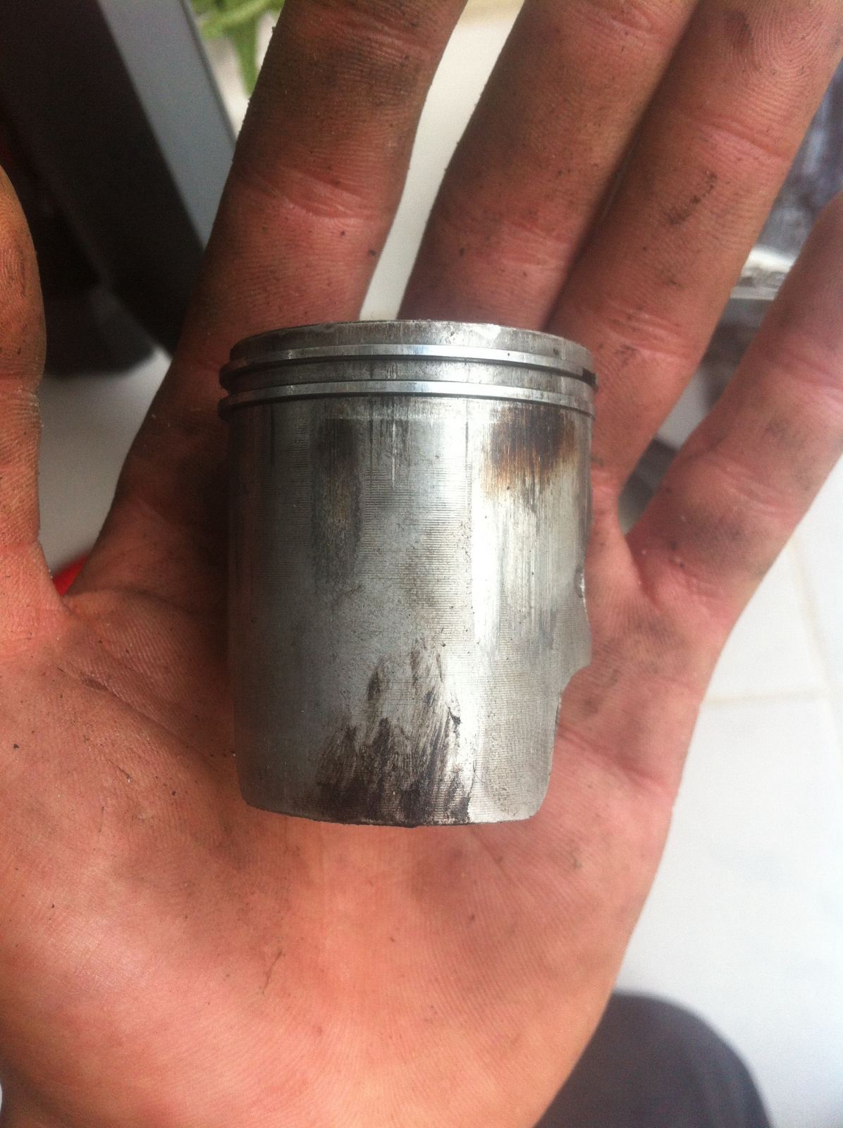

yanisspn Posté(e) le 7 octobre 2017 Signaler Partager Posté(e) le 7 octobre 2017 bonjour , j'aurais besoin de votre aide car j'ai une derbi senda euro 3 , j'ai le radiateur qui c'est percer du coup je suis rentrer sans eau et en arrivant chez moi elle c'est éteinte avec un bruit un peu comme si le pot était desserrer on entendais l'air sortir par ailleurs que le pot et depuis elle ne démarre plus . lorsque j'ai essayé de la démarrer en poussant elle fesais des genre de pschit au pot d'échappement avec de la fumée . j'ai déculasser le cylindre est nickel le piston assez abîmer je vais le changer le week end prochain . en pensant a un joint de culasse j'ai changé les joints du haut moteur mais ellle ne démarre toujours pas j'ai l'impression d'avoir une perte de compression donc je pense au piston segment mais j'aimerais être sur de savoir d'ou viens le problème avant de changer de piston car je n'ai pas envie de dépenser des sous dans un piston et si sa ne viens pas de la j'ai pas envie d'attendre encore d'avoir les sous pour changer la pièce . merci de votre aide Lien vers le commentaire Partager sur d’autres sites More sharing options...
Invité Posté(e) le 7 octobre 2017 Signaler Partager Posté(e) le 7 octobre 2017 Bonjour déjà avec une photo du piston on pourrait se faire une idée. Ensuite rouler sans eau c'est pas ce qui se fait de mieux . Bon pour les segments tu contrôle le jeu à la coupe au dessus de 0.2 MM à changer. Lien vers le commentaire Partager sur d’autres sites More sharing options...
jimmy@ Posté(e) le 7 octobre 2017 Signaler Partager Posté(e) le 7 octobre 2017 photo du cylindre surtout. Lien vers le commentaire Partager sur d’autres sites More sharing options...
yanisspn Posté(e) le 8 octobre 2017 Auteur Signaler Partager Posté(e) le 8 octobre 2017 Le cylindre est nickel le problème ne viens pas de la il a pas une seul rayure , par contre le piston est vraiment dans un sale etat j'ai pas fais de photo mais je sais qu'il est a changer et les segment aussi sont en mauvais etat , mais j'aurais aimer arriver a démarrer comme sa pour être sur que j'ai pas un autre problème , est ce que je peux mettre un piston de zip dessus ? pour voir si sa démarre car j'en ai un sous la main. Par contre ce que je trouve bizarre c'est que avant de tomber en panne la moto marcher plus fort que d'habitude on aurais dit que les rapports tirais plus long , par contre elle galerer a s'elancer mais des quelle était lancer elle marcher vraiment fort . En mettant le starter je suis arriver a démarrer mais elle a tenu le ralenti quelque seconde j'ai accélèrer elle a caler et a plus voulu démarrer même en la tractant avec un scooter et en mettant la 2eme sur au moins 500m aller et retour elle a rien voulu savoir . Si sa peux aider avant sa j'avais sûrement une prise d'air car les réglage carburateur ne changer rien Lien vers le commentaire Partager sur d’autres sites More sharing options...
Invité Posté(e) le 8 octobre 2017 Signaler Partager Posté(e) le 8 octobre 2017 Bonjour si t'es segments assure plu leurs rôle d'étanchéité tu as moins de compression et sa démarre plu rouler sans ldr était l'événements de trop. Pas de mystère tu roulait avec une prise d'air puis après sans ldr faut assumer après . Lien vers le commentaire Partager sur d’autres sites More sharing options...
yanisspn Posté(e) le 8 octobre 2017 Auteur Signaler Partager Posté(e) le 8 octobre 2017 (modifié) J'assume entierement je connaissais les risques mdrr juste j'ai pas envie de depenser de l'argent inutilement je voulais être sur . avant sa pour moi le kick avais l'air mou après je sais pas j'ai plus l'habitude des cross et dirt du coup c'et pas du tout la même compression et a froid la moto ne démarrer que a la poussette par contre a chaud elle démarrer très bien au kick , vous en pensez quoi juste piston segment a refaire ou il y a d'autre joint qui pourrais être mis en cause ? J'ai aussi une legere fuite au bas moteur mais etant donner que je vais changer de configuration j'ai pas envie d'ouvrir mon bas moteur pour changer les joints et devoir le reouvrir plus tard j'aimerais dans la mesure du possible tout faire en même temps vous pensez que je dois changer quoi ? J'ai aussi controler le jeu au vilebrequin je sais pas exactement le jeu que que je suis censer avoir mais je trouve qu'il y a pas mal de jeu , ca crains ou je peux encore rouler un peu comme sa ? dernière question j'ai un piston de zip je peux le monter dessus ? Le zip et la derbi sont en origine ou alors je peux juste récuperer les segments du zip en depannage ou ca crains ? Modifié le 8 octobre 2017 par yanisspn Lien vers le commentaire Partager sur d’autres sites More sharing options...
Invité Posté(e) le 8 octobre 2017 Signaler Partager Posté(e) le 8 octobre 2017 Une fuite de quoi au bas moteur ? Le jeu de vilebrequin c'est de haut en bas pas de gauche à droite. Une photo du piston stp. Lien vers le commentaire Partager sur d’autres sites More sharing options...
yanisspn Posté(e) le 8 octobre 2017 Auteur Signaler Partager Posté(e) le 8 octobre 2017 (modifié) Une fuite d'huile mais assez legere je retrouve 2-3 gouttes sous la moto pas plus par contre impossible de savoir d'ou ca viens le bas moteur et très gras la j'ai pas de photos j'ai tout remonter j'en ferais certainement demain. mais frenchement le piston il est mort il a deux trace large de 2 cm et profonde elle a déjà fais deux appel de serrage d'après l'ancien proprietaire Modifié le 8 octobre 2017 par yanisspn Lien vers le commentaire Partager sur d’autres sites More sharing options...
Invité Posté(e) le 8 octobre 2017 Signaler Partager Posté(e) le 8 octobre 2017 Ne cherche pas pochette joints haut moteur, cage à aiguille ,piston segments. Lien vers le commentaire Partager sur d’autres sites More sharing options...

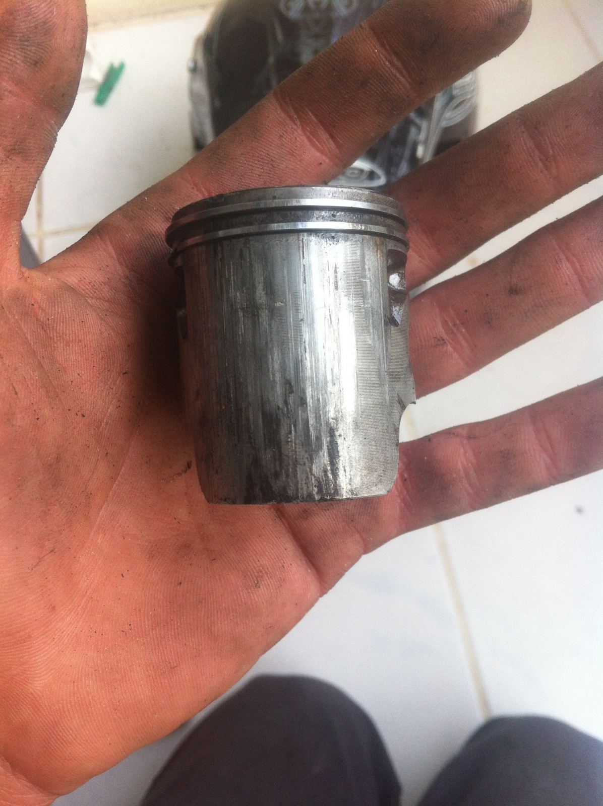

yanisspn Posté(e) le 11 octobre 2017 Auteur Signaler Partager Posté(e) le 11 octobre 2017 Voici le piston , j'ai fais tourner le vilebrequin sans le piston et j'ai entendu un bruit d'eau dans le bas moteur j'ai mis la derbi à l'envers pour enlever l'eau , vous pensez pas que sa pourrais venir de mes jount spy de vilebrequin car quand elle c'est arrêter elle a fais un bruit de prise d'air Lien vers le commentaire Partager sur d’autres sites More sharing options...
noux Posté(e) le 11 octobre 2017 Signaler Partager Posté(e) le 11 octobre 2017 salut l'ami faut repartir sur du neuf Lien vers le commentaire Partager sur d’autres sites More sharing options...
Invité Posté(e) le 11 octobre 2017 Signaler Partager Posté(e) le 11 octobre 2017 Bonjour oui pas de doute du neuf. Lien vers le commentaire Partager sur d’autres sites More sharing options...
yanisspn Posté(e) le 11 octobre 2017 Auteur Signaler Partager Posté(e) le 11 octobre 2017 (modifié) J'ai déjà changer les joints je change piston segment demain matin par contre le joint d'embase c'est decouper j'ai perdu un petit bou je crois a cause de l'eau , sa crains je dois changer encore le joint ou c'est bon ça passe ou je met un coup de pate a joint Modifié le 11 octobre 2017 par yanisspn Lien vers le commentaire Partager sur d’autres sites More sharing options...
Invité Posté(e) le 11 octobre 2017 Signaler Partager Posté(e) le 11 octobre 2017 Pâte à joint ça passe si c'est bien fait. Lien vers le commentaire Partager sur d’autres sites More sharing options...
noux Posté(e) le 11 octobre 2017 Signaler Partager Posté(e) le 11 octobre 2017 (modifié) il y a une heure, yanisspn a dit : J'ai déjà changer les joints je change piston segment demain matin par contre le joint d'embase c'est decouper j'ai perdu un petit bou je crois a cause de l'eau , sa crains je dois changer encore le joint ou c'est bon ça passe ou je met un coup de pate a joint prend une brique de lait c'est le mieux tu la découpe pour fair ton joint sa marche comme un joints neuf Modifié le 11 octobre 2017 par noux Lien vers le commentaire Partager sur d’autres sites More sharing options...
