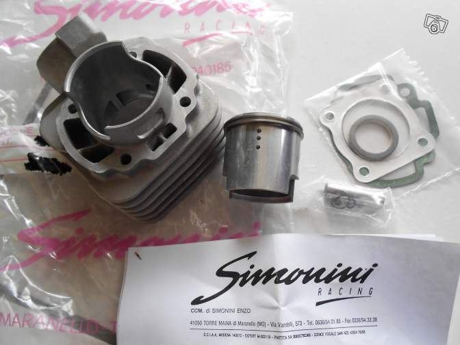

Msb Posté(e) le 9 octobre 2017 Signaler Posté(e) le 9 octobre 2017 Bonjour,j'ai entendu parler d'un kit 80cc simonini ac pour scoot peugeot ac verticale, le piston serais un 49 mm échappement a barette,6 transferts Si quelqun connaitrais une adresse d'un site ou ebay...ca serais très sympa
0 jimmy@ Posté(e) le 9 octobre 2017 Signaler Posté(e) le 9 octobre 2017 j'ai eu ce kit sur un buxy , c'est un 75 cc , en alu , échappement a barette , piston 49 ou 50 mm .un super kit ,avec un polini for race + un 21 (ou plus) il marche fort , sûrement le meilleur pour peugeot v. j'en ai jamais revus , ça remonte a 6/7 ans . il n'est plus produit sepuis un bail , je l'ai eu dans un vieux stock d'un pro qui fermais. si ça se trouve il a 15 pige. avec un peu de chance tu pourrais en trouver un sur lbc. 1

0 jimmy@ Posté(e) le 9 octobre 2017 Signaler Posté(e) le 9 octobre 2017 non du tout , revendu avec le scoot .ils avais même pensé à faire des trous de lubrification sur le piston en face de la barette, à part chez certain preparateur personne le fait , le revetement de la barette s'use moins vite
