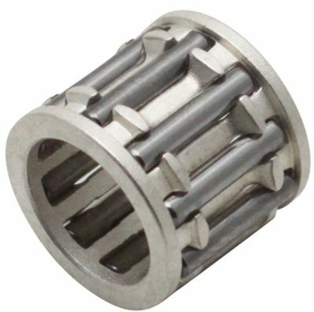

Il y a 1 heure, Barry/Sheene a dit :
Bonjour la cage à aiguille c'est ça
Il faut la changer régulièrement après un serrage par exemple.
Si jamais elle est endommagée
est qu’elle peut elle même causer un serrage
ou c seulement le bruit
prsk c trois piston que je detruit en 1 mois
je ne veux réouvrir tt pour que le problème persiste
merci pour tes réponses
