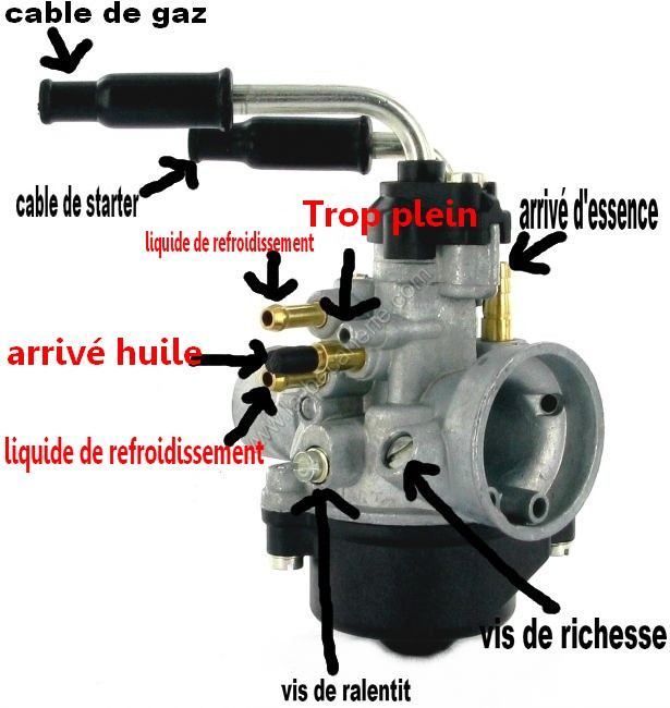

0 frax Posté(e) le 6 janvier 2018 Auteur Signaler Posté(e) le 6 janvier 2018 (modifié) Bonjour, Merci de vos réponses du coup j'ai pris ce kit https://www.scootfast.net/kit-cylindre-70cc-mw-fonte-mbk-booster.html car j'ai serrer 2 fois La 1er fois j'avais juste changé le piston/segment serré au bout de 37 km du a une prise d'air a la pipe et carburateur hs (Je pense car fuit de l'essence par le trop plein (Vous en pensez quoi du coup?) la 2eme fois j'avais remis l'ancien piston segment avec un vieux cylindre j'ai fais 5 km même pas 'Je pense a mauvais réglage carburateur(J'ai changé de carburateur) et mettre du vieux C'était juste pour dépanné quelques jours normalement mais bon A votre avis,le nouveau kit va tenir? Merci Modifié le 6 janvier 2018 par frax
0 Max Blackbird Posté(e) le 6 janvier 2018 Signaler Posté(e) le 6 janvier 2018 carburateur qui pisse par le trop plein c'est le pointeau qui est plus étanche,ca coute 10e le kit de réparation
