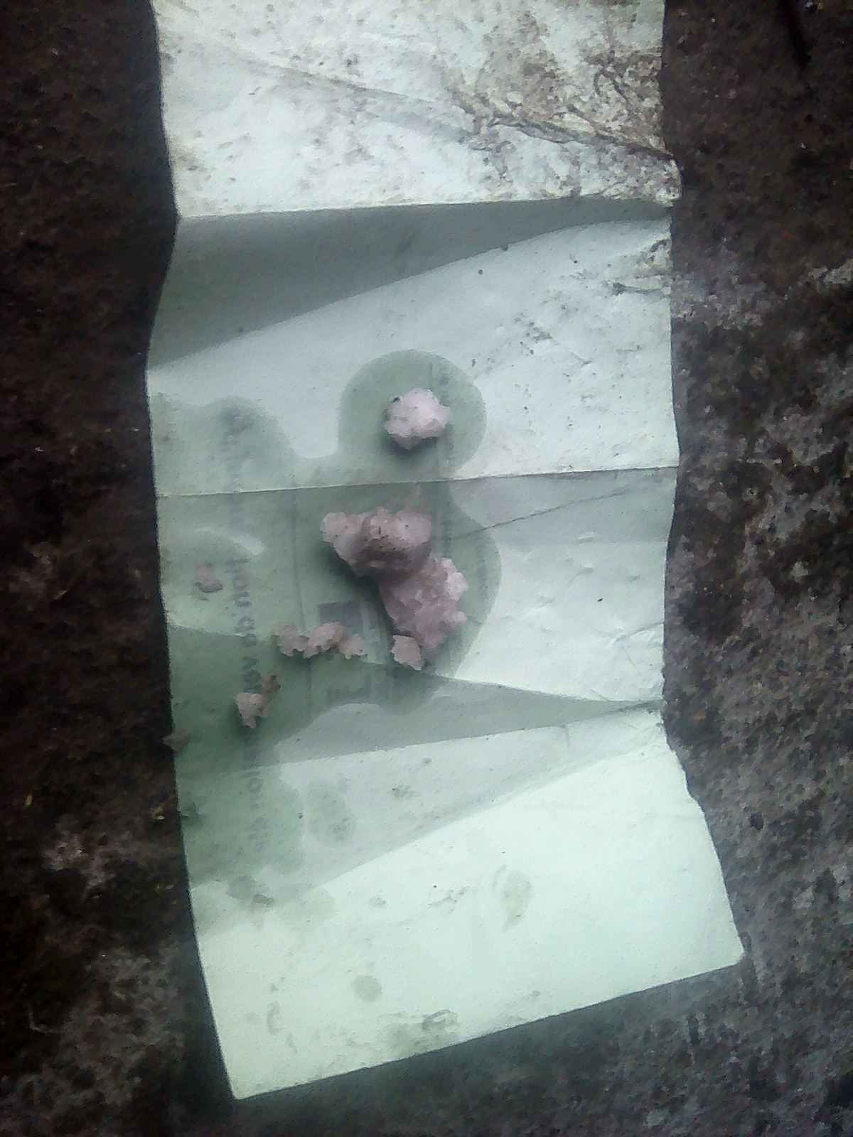

Akhenathon Posté(e) le 21 janvier 2018 Auteur Signaler Posté(e) le 21 janvier 2018 (modifié) Bonjour ce matin je suis retourné voir pour le scooters. déja en ouvrant la porte du garage ça sentait l'essence. Je regarde sous le scooter pour voir d'ou viens l'essence et sur le tuyau de trop plein je vois comme de la glace (voir image) l'essence qui a figé. Je redémonte le cylindre et je regarde dans le fond du bas moteur , et il y a plein d'essence j'eponge le tout je remonte et je donne un coup de kick la il démarre mais au bout de 60 secondes il s'arrête. de l'essence coule par l'entrée du filtre à air et sous le moteur à la sortie échappement. J'ai vraiment besoin de conseils Merci pour votre aide Modifié le 21 janvier 2018 par Akhenathon
Max Blackbird Posté(e) le 21 janvier 2018 Signaler Posté(e) le 21 janvier 2018 slt,ben déjà remet des joints neuf,parce qu un joint moteur c'est une utilisation et c'est tout,ensuite prends toi un systeme de dépression neuf (c'est lui qui doit déconner ou tu l as branché a l envers) et un kit de réparation du pointeau parce qu il ne doit plus être étanche
Akhenathon Posté(e) le 21 janvier 2018 Auteur Signaler Posté(e) le 21 janvier 2018 Les joint pas besoin de les changer, car ils n'ont pas eu le temps de chauffer. Pour le carburateur je suis partant pour le changer. le systeme de dépression j'y ai pas touché et sur le carburateur j'ai rebranché comme c'était. Pour le trop plein c'est le carburateur qui est en cause. Donc je vois ça avec le gamin déja ça enlevera un problème et je pourrais passer à autre chose. Merci de ta réponse
