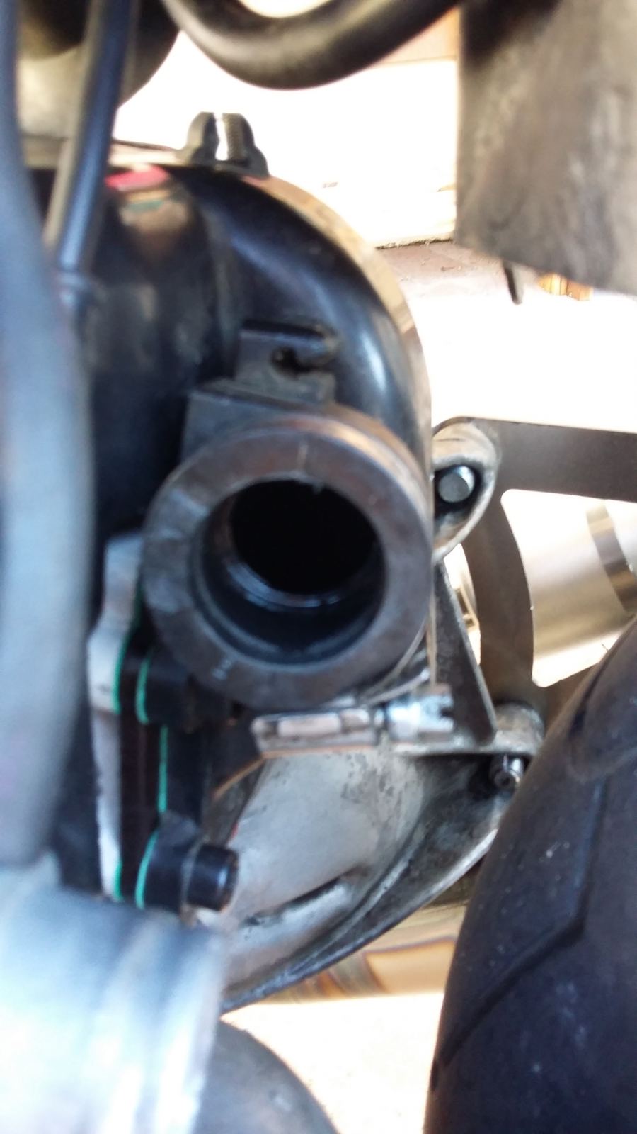

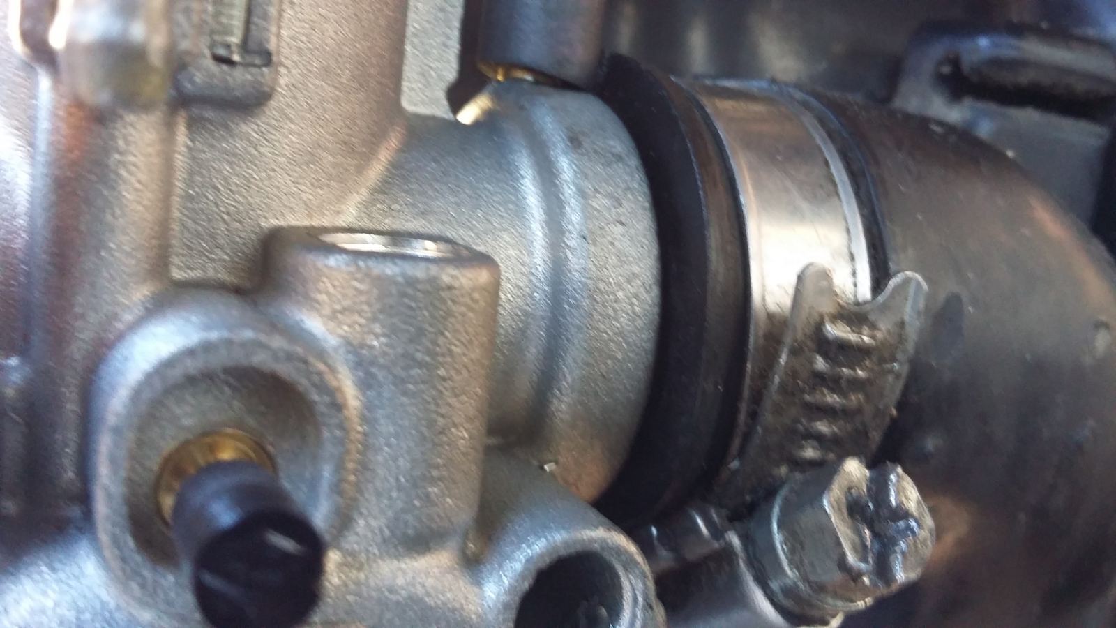

SpiritSystem Posté(e) le 24 janvier 2018 Signaler Partager Posté(e) le 24 janvier 2018 (modifié) bonjour, voilà je viens de me rendre compte que mon carburateur 21 va pas jusqu'au bout de la pipe,es-que c'est grave? Modifié le 24 janvier 2018 par SpiritSystem ajout de texte Lien vers le commentaire Partager sur d’autres sites More sharing options...
0 guy martin Posté(e) le 24 janvier 2018 Signaler Partager Posté(e) le 24 janvier 2018 salut, c'est pas terrible effectivement car en plus des risques de prise d'air, tu allonges la distance entre le carburateur et les clapets et donc ton scoot perds en réactivité. Lien vers le commentaire Partager sur d’autres sites More sharing options...

0 Invité Posté(e) le 24 janvier 2018 Signaler Partager Posté(e) le 24 janvier 2018 Bonjour Du moment que la que le carburateur est bien serrer c'est bon ou que la saigner du carburateur s'emboîte bien avec la lèvre de la pipe si c'est se système sa marche. Pour les perf c'est pas le petit MM qui va faire grand chose on n'est pas sur des moteurs de 28 cv. A ce moment là le coudage de la pipe est plus dérangeant. Lien vers le commentaire Partager sur d’autres sites More sharing options...

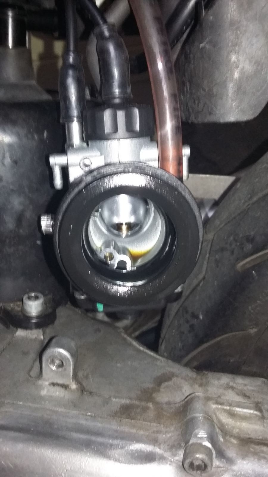

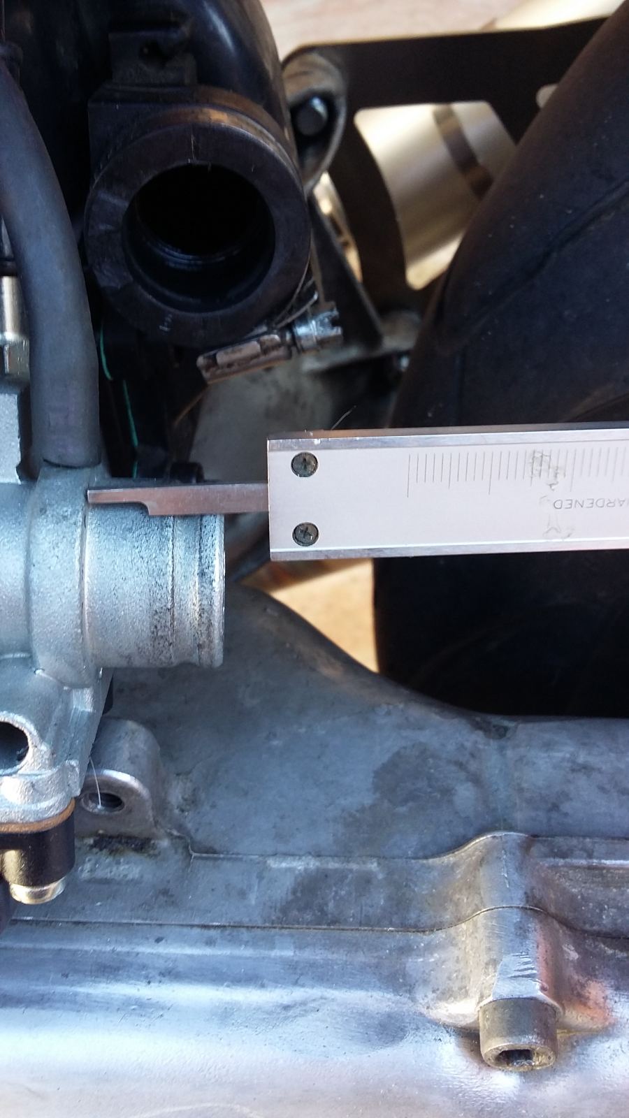

0 SpiritSystem Posté(e) le 25 janvier 2018 Auteur Signaler Partager Posté(e) le 25 janvier 2018 Il y a 15 heures, Barry/Sheene a dit : Bonjour Du moment que la que le carburateur est bien serrer c'est bon ou que la saigner du carburateur s'emboîte bien avec la lèvre de la pipe si c'est se système sa marche. Pour les perf c'est pas le petit MM qui va faire grand chose on n'est pas sur des moteurs de 28 cv. A ce moment là le coudage de la pipe est plus dérangeant. bonjour le carburateur rentre bien dans la pipe d'admission mais il manque 1cm environ pour être a fleur du cercle a l’intérieur de la pipe. je comprends pour quoi j'ai de l'essence qui coule dans la boîte à air c'est l'essence qui reste entre le carburateur et la pipe, quand je le met sur la béquille latérale l'essence revient dans le carburateur et fini dans la boîte à air. Lien vers le commentaire Partager sur d’autres sites More sharing options...

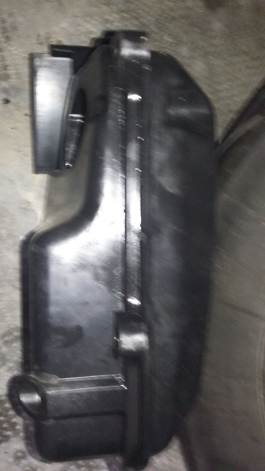

0 SpiritSystem Posté(e) le 25 janvier 2018 Auteur Signaler Partager Posté(e) le 25 janvier 2018 a l'arrêt quand je le met sur la béquille latérale je pense,il y a un peu de mélange qui coule mais c'est vraiment très peux. et il lui faut beaucoup de temps pour que sa coule dans la boîte à air genre 2semaine cet aprem,je ferai une photo pour vous montré. Lien vers le commentaire Partager sur d’autres sites More sharing options...
0 Max Blackbird Posté(e) le 25 janvier 2018 Signaler Partager Posté(e) le 25 janvier 2018 ton soucis c'est que ton filtre et humide c'est peut être que t es un peu gras,tu roules a quel pourcentage? Lien vers le commentaire Partager sur d’autres sites More sharing options...
0 SpiritSystem Posté(e) le 25 janvier 2018 Auteur Signaler Partager Posté(e) le 25 janvier 2018 il y a 52 minutes, jeff lee a dit : ton soucis c'est que ton filtre et humide c'est peut être que t es un peu gras,tu roules a quel pourcentage? je suis en rodage je roule a 3% avec mon ancien carburateur 17,5 c'était pareil et la c'est pareil avec le carburateur 21 neuf place au photo Lien vers le commentaire Partager sur d’autres sites More sharing options...
