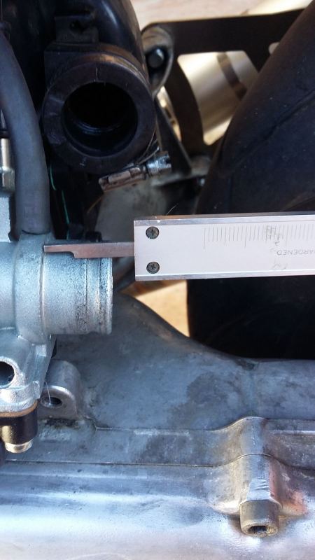

SpiritSystem Posté(e) le 24 janvier 2018 Signaler Partager Posté(e) le 24 janvier 2018 (modifié) bonjour, voilà je viens de me rendre compte que mon carburateur 21 va pas jusqu'au bout de la pipe,es-que c'est grave? Modifié le 24 janvier 2018 par SpiritSystem ajout de texte Lien vers le commentaire Partager sur d’autres sites More sharing options...
0 guy martin Posté(e) le 24 janvier 2018 Signaler Partager Posté(e) le 24 janvier 2018 salut, c'est pas terrible effectivement car en plus des risques de prise d'air, tu allonges la distance entre le carburateur et les clapets et donc ton scoot perds en réactivité. Lien vers le commentaire Partager sur d’autres sites More sharing options...
0 SpiritSystem Posté(e) le 24 janvier 2018 Auteur Signaler Partager Posté(e) le 24 janvier 2018 des prise d'air carrément. la vraiment je ne sais pas quoi faire. Lien vers le commentaire Partager sur d’autres sites More sharing options...
0 Max Blackbird Posté(e) le 24 janvier 2018 Signaler Partager Posté(e) le 24 janvier 2018 non,il y a pas de problème Lien vers le commentaire Partager sur d’autres sites More sharing options...
0 SpiritSystem Posté(e) le 24 janvier 2018 Auteur Signaler Partager Posté(e) le 24 janvier 2018 Le 24/01/2018 à 13:36, jeff lee a dit : non,il y a pas de problème Dérouler ok merci je me demande si des pipes existe ou le carburateur vas jusqu’au fond. Lien vers le commentaire Partager sur d’autres sites More sharing options...
0 Max Blackbird Posté(e) le 24 janvier 2018 Signaler Partager Posté(e) le 24 janvier 2018 c'est bon la t es au taquet Lien vers le commentaire Partager sur d’autres sites More sharing options...
0 Invité Posté(e) le 24 janvier 2018 Signaler Partager Posté(e) le 24 janvier 2018 Bonjour Du moment que la que le carburateur est bien serrer c'est bon ou que la saigner du carburateur s'emboîte bien avec la lèvre de la pipe si c'est se système sa marche. Pour les perf c'est pas le petit MM qui va faire grand chose on n'est pas sur des moteurs de 28 cv. A ce moment là le coudage de la pipe est plus dérangeant. Lien vers le commentaire Partager sur d’autres sites More sharing options...
0 SpiritSystem Posté(e) le 25 janvier 2018 Auteur Signaler Partager Posté(e) le 25 janvier 2018 Le 24/01/2018 à 18:13, Barry/Sheene a dit : Bonjour Du moment que la que le carburateur est bien serrer c'est bon ou que la saigner du carburateur s'emboîte bien avec la lèvre de la pipe si c'est se système sa marche. Pour les perf c'est pas le petit MM qui va faire grand chose on n'est pas sur des moteurs de 28 cv. A ce moment là le coudage de la pipe est plus dérangeant. Dérouler bonjour le carburateur rentre bien dans la pipe d'admission mais il manque 1cm environ pour être a fleur du cercle a l’intérieur de la pipe. je comprends pour quoi j'ai de l'essence qui coule dans la boîte à air c'est l'essence qui reste entre le carburateur et la pipe, quand je le met sur la béquille latérale l'essence revient dans le carburateur et fini dans la boîte à air. Lien vers le commentaire Partager sur d’autres sites More sharing options...
0 Max Blackbird Posté(e) le 25 janvier 2018 Signaler Partager Posté(e) le 25 janvier 2018 ca c'est ta dépression qui est morte Lien vers le commentaire Partager sur d’autres sites More sharing options...
0 SpiritSystem Posté(e) le 25 janvier 2018 Auteur Signaler Partager Posté(e) le 25 janvier 2018 (modifié) Le 25/01/2018 à 10:42, jeff lee a dit : ca c'est ta dépression qui est morte Dérouler ok c'est quoi le rapport avec la dépression peux tu développé, après c'est infime l'essence qui coule,je vois pas comment ma dépression peux être morte comment voir ci elle est morte ? quand je démonte mon carburateur pour par exemple changé de gicleur j'ai pas d'essence qui coule en continue Modifié le 25 janvier 2018 par SpiritSystem ajout de texte Lien vers le commentaire Partager sur d’autres sites More sharing options...
0 Max Blackbird Posté(e) le 25 janvier 2018 Signaler Partager Posté(e) le 25 janvier 2018 c'est la dépression qui empeche ton réservoir de se vider quand ton moteur est a l arrêt Lien vers le commentaire Partager sur d’autres sites More sharing options...
0 SpiritSystem Posté(e) le 25 janvier 2018 Auteur Signaler Partager Posté(e) le 25 janvier 2018 donc ma dépression est pas morte car j'ai pas d'essence qui coule quand le moteur est a l’arrêt. exemple quand j'enleve les durite la dépression et l'essence il y a pas d'essence qui coule. Lien vers le commentaire Partager sur d’autres sites More sharing options...
0 Max Blackbird Posté(e) le 25 janvier 2018 Signaler Partager Posté(e) le 25 janvier 2018 ok,donc elle est pas morte,mais a quel moment l essence passe dans le filtre à air? Lien vers le commentaire Partager sur d’autres sites More sharing options...
0 SpiritSystem Posté(e) le 25 janvier 2018 Auteur Signaler Partager Posté(e) le 25 janvier 2018 a l'arrêt quand je le met sur la béquille latérale je pense,il y a un peu de mélange qui coule mais c'est vraiment très peux. et il lui faut beaucoup de temps pour que sa coule dans la boîte à air genre 2semaine cet aprem,je ferai une photo pour vous montré. Lien vers le commentaire Partager sur d’autres sites More sharing options...
0 Max Blackbird Posté(e) le 25 janvier 2018 Signaler Partager Posté(e) le 25 janvier 2018 ton soucis c'est que ton filtre et humide c'est peut être que t es un peu gras,tu roules a quel pourcentage? Lien vers le commentaire Partager sur d’autres sites More sharing options...
0 SpiritSystem Posté(e) le 25 janvier 2018 Auteur Signaler Partager Posté(e) le 25 janvier 2018 Le 25/01/2018 à 11:31, jeff lee a dit : ton soucis c'est que ton filtre et humide c'est peut être que t es un peu gras,tu roules a quel pourcentage? Dérouler je suis en rodage je roule a 3% avec mon ancien carburateur 17,5 c'était pareil et la c'est pareil avec le carburateur 21 neuf place au photo Lien vers le commentaire Partager sur d’autres sites More sharing options...
