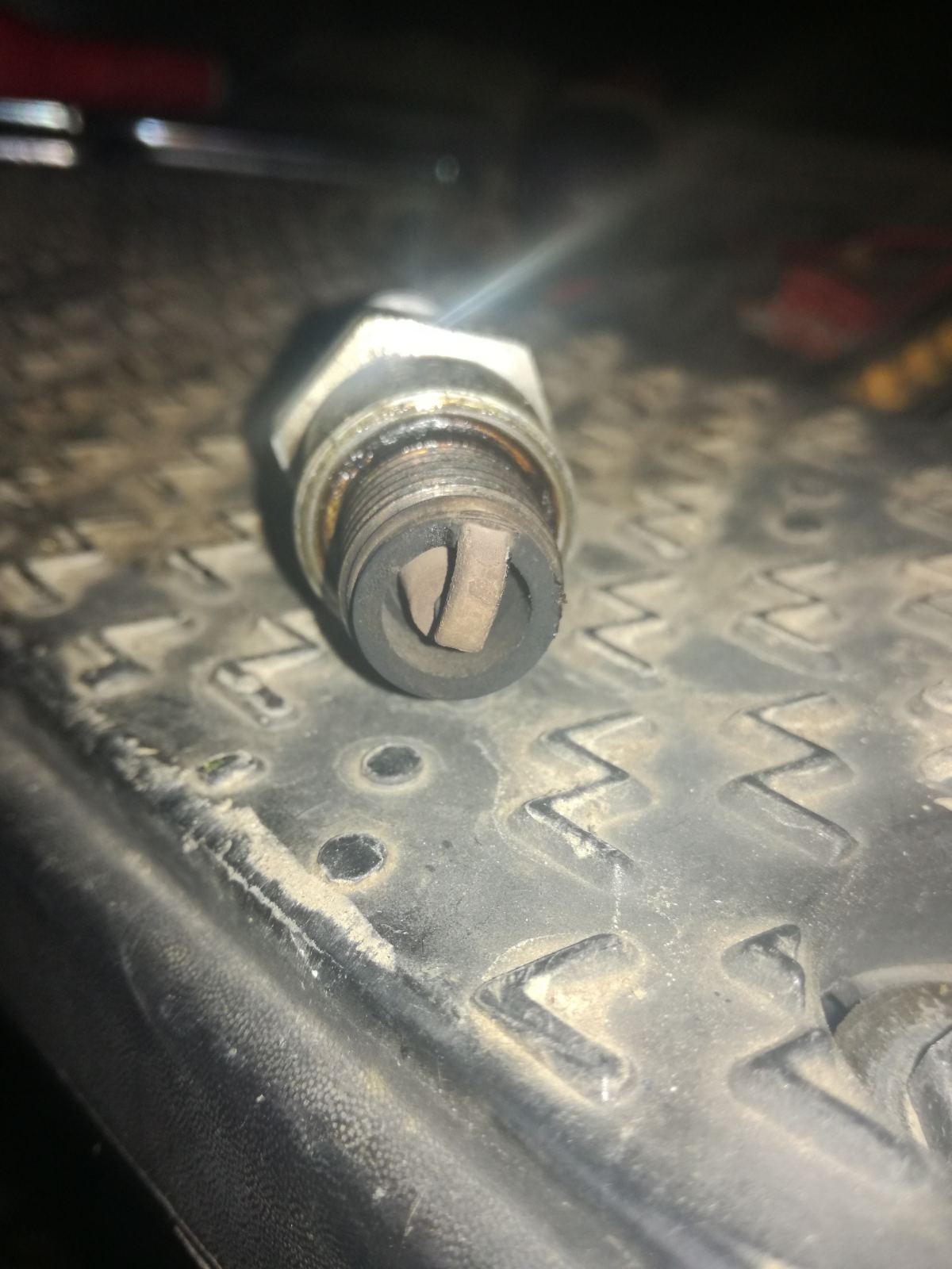

Greg95 Posté(e) le 29 janvier 2018 Auteur Signaler Partager Posté(e) le 29 janvier 2018 Je viens de le réglé la bougie est couleur brique. Si je retouche à l aiguille va t elle jouer sur le réglage carburateur au niveau bougie.. Car je l'ai descendu faut il que je la relève ? Je te demandais pour la bac car il m'ont donner avec deux cale pour réduire le flux à l intérieur. Lien vers le commentaire Partager sur d’autres sites More sharing options...
Greg95 Posté(e) le 29 janvier 2018 Auteur Signaler Partager Posté(e) le 29 janvier 2018 Lien vers le commentaire Partager sur d’autres sites More sharing options...
guy martin Posté(e) le 29 janvier 2018 Signaler Partager Posté(e) le 29 janvier 2018 salut, "l'aiguille va t elle jouer sur le réglage carburateur au niveau bougie" c'est une expression de quelle région? je plaisante bien sûr, on a compris. un réglage carburateur n'influence jamais le circuit électrique donc n'influence jamais la bougie. pour moi c'est pas un problème d'aiguille. remets la en position origine (cran2 ou 3 je sais plus) et cherche ailleurs. Lien vers le commentaire Partager sur d’autres sites More sharing options...
Greg95 Posté(e) le 29 janvier 2018 Auteur Signaler Partager Posté(e) le 29 janvier 2018 Je me suis mal exprimé lol.. Je voulais dire sur la richesse donc la couleur de la bougie. Je l'ai mise au 2e cran en partant du bas car elle était au 2e cran en partant du haut. J'ai une aiguille A20 à 5 cran. Il y a une amélioration il réagit plus vite mais pas assez vif. Lien vers le commentaire Partager sur d’autres sites More sharing options...
guy martin Posté(e) le 29 janvier 2018 Signaler Partager Posté(e) le 29 janvier 2018 le réglage aiguille est un truc de peaufinage, un peu comme la transmission finale à pignons. si tu rencontre des problème faut pas jouer avec. c'est mon avis. et bien sûr que ça joue sur la couleur de la bougie, tout dépends si tu arrêtes ton véhicule à pleine vitesse ou pas. si tu arrêtes à pleine vitesse, c'est plus le gicleur principal qui te donnera la couleur, si c'est à un quart/3quarts d'ouverture du boisseau que tu coupes le moteur alors c'est plus le réglage aiguille qui donne la couleur. mais la couleur de la bougie est faite pour savoir si ton gicleur principal est bon ou pas. pas pour savoir si ton aiguille est ou non bien réglée. en gros le gicleur l'emporte sur l'aiguille au niveau coloration. le réglage aiguille, c'est comme tu l'évoques, un gain de puissance à certains régimes. tu pourras faire des modifs plus tard mais pour l'instant je te conseille vivement de la remettre à sa place. désolé pour le pavé mais c'est comme si tu voulais faire du scoot sans mains, il faudrait mieux que tu t'occupes de retrouver tes mains avant de vouloir faire un wheeling. l'ordre des choses. 1 Lien vers le commentaire Partager sur d’autres sites More sharing options...
