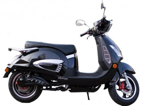

logan23 Posté(e) le 1 février 2018 Auteur Signaler Partager Posté(e) le 1 février 2018 (modifié) Il y a 7 heures, Barry/Sheene a dit : On va fermer l'autre hein à oui le modérateur c'est moi . Et d'autre. Oops! effectivement, je me suis trompé, l'autre personne est un VIP Il y a 5 heures, thierryt a dit : Sa sent le variateur en defaut ou un desequilibrage de la batterie quel modele le scooter au fait ? Possible, j'avoue que j'en sais rien. C'est un Jonway MLN 3000 (voir + bas la fiche technique) Savez-vous où, en général, se trouvent le/les fusibles sur ce type de scooter? (J'ai un fusible de rechange) Merci Marque Jonway Modèle MLN EEC category and approval No. L1e / e9*2002/24*0492*00 Number of seating positions 45km/h 2 person, 30km/h and 25km/h 1 person * Engine type DC Wheel hub Direct drive Brushless motor Rated output 3000W / 48V Transmission Motor Direct Maximum speed 45km/h Maximum range 40km / 1 person (75kg) 30km/h in Level roads Climbing capacity 13% / 1 person (75kg) Battery type Li-ion Battery Battery voltage / capacity 48V / 40Ah Front tyre 3.50-10 51J or 130/60-13 53J 200kPa Rear tyre 3.50-10 51J or 130/60-13 53J 220kPa Front brake disque brake Ø190 mm Rear brake disque brake Ø180 mm Dimension 1960mm × 660mm × 1160mm Wheelbase 1380mm Mass in running order 104kg Maximum admissible mass 300kg Modifié le 1 février 2018 par logan23 ajout d'une autre photo Lien vers le commentaire Partager sur d’autres sites More sharing options...

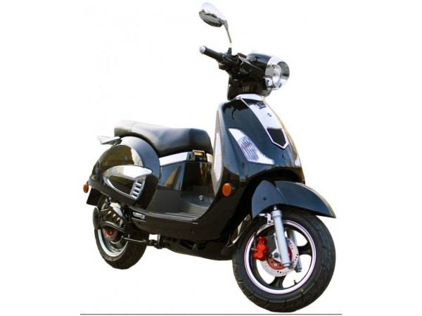

logan23 Posté(e) le 1 février 2018 Auteur Signaler Partager Posté(e) le 1 février 2018 (modifié) Il y a 9 heures, thierryt a dit : Tu l a acheter il y a combien de temps ? Quand tu mets le contact il se passe quelque chose ? Voyant ? Bip? Quand tu accélère il y a un signe de vie genre sacadement ? Bruit genre bzzz? Je l'ai acheté il y a un an et demi mais il est comme neuf, moins de 1000km et il dort la nuit dans un garage. Quand je mets le contact, si j'accélère, il ne se passe rien, pas de bzzzz, mais tous les phares et voyants fonctionnent parfaitement, la batterie est à 100%. Il y a 6 heures, fred82000 a dit : le fusible doit être pas trop loin de la batterie mais la dur de voir la panne sur un scoot comme le tien Je comprends, faudrait que j'arrive à localiser la batterie. Je branche le chargeur sur une prise spéciale à 4 contacts. Cette prise est située juste au-dessus de l'endroit où l'on pose les pieds, à droite quand on regarde le scooter de l'avant. Au milieu des pieds, toujours en bas, il y a une trappe où je dois insérer la clé (on la voit sur la 2ème photo), mais bizarrement, je n'arrive pas à l'ouvrir. Merci les gars pour essayer de m'aider, j'apprécie. Modifié le 1 février 2018 par logan23 Lien vers le commentaire Partager sur d’autres sites More sharing options...

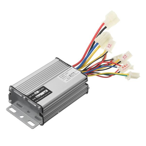

logan23 Posté(e) le 1 février 2018 Auteur Signaler Partager Posté(e) le 1 février 2018 (modifié) Euh.. ça sert à quoi un variateur, ça ressemble à quoi et c'est situé où en général ? C'est pour faire varier la vitesse ? Modifié le 2 février 2018 par logan23 Lien vers le commentaire Partager sur d’autres sites More sharing options...
thierryt Posté(e) le 2 février 2018 Signaler Partager Posté(e) le 2 février 2018 Sa ressemble a ça a peu près Lien vers le commentaire Partager sur d’autres sites More sharing options...

logan23 Posté(e) le 2 février 2018 Auteur Signaler Partager Posté(e) le 2 février 2018 (modifié) Il y a 2 heures, thierryt a dit : Sa ressemble a ça a peu près Ok! Et ça sert à quoi ? Il est situé où en général ? Au fait j'ai un multimètre et je sais m'en servir. Faut regarder quoi exactement ? Merci Modifié le 2 février 2018 par logan23 Lien vers le commentaire Partager sur d’autres sites More sharing options...
thierryt Posté(e) le 2 février 2018 Signaler Partager Posté(e) le 2 février 2018 c'est ce qui va transformer le courant continu de ta batterie en courrant alternatif pour faire tourner le moteur il peut être situer n importe ou mais en général il sera proche soit de la batterie soit du moteur Lien vers le commentaire Partager sur d’autres sites More sharing options...
