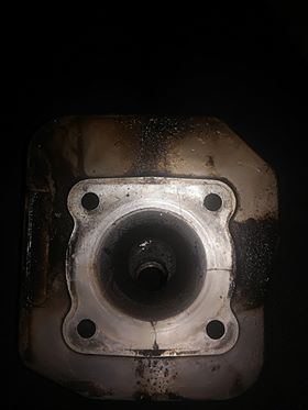

Bon j'ai changé le cdi et étincelle plus forte j'ai vérifier la masse du régulateur de tension nettoyant contact dans toutes les prises du faisceau mais démarre toujours pas et j'ai de l'arrivée d'essence la bougie est humide au démontage la bougie j'ai rechanger pour être sur pour une neuve ( b9es ) Le stator est OK par contre en voulant verifier le serrage de la culasse il y a un écrou qui tourne dans le vide ... ça pourrait jouer au démarrage ? J'ai pas mis de liquide de refroidissement pour être sur que sa soit pas sa le souci .
il y a 2 chose qui te le confirme tes shippss et ton ecrous foiré!!! bien sur ta de la compression met tu verras en démontant ta culasse la belle trace noir qui c'est fait du coté ou ton joint de culasse etais mal serré.ta compression perd de cette endroit mal serré.

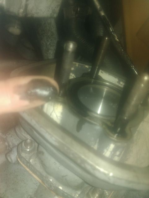

Parce que sa mais déja arrivé ^^ Mais le souci c'est que j'arrive pas a l'extraire l'écrou il tourne dans le vide en serrant ou desserant pareil mais en le desserant avec une pince multiprise en le tirant vers le haut et en devissant en même temps sa viens pas

Oui coté embrayage sa fumerais bien blanc et une fumée qui reste assez longtemps et épaisse j'ai déja eu ce problème :( Mais coté allumage ça peut jouer aussi ? Pour le tester je peux démonter l'allumage complet et pousser la moto en 1er ou 2eme et mettre ma main au niveau du spy pour verifier si je sent de l'air ou pas ? Mais avant je dois régler le souci de l'écrou de culasse mais pour l'instant c'est pas gagner ...

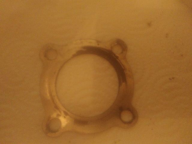

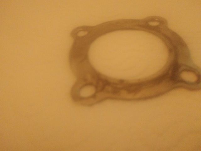

Explique moi un truc stp ou fait d'autre photos tu dit ne pas avoir mis de liquide de refroidissement
Mais la je vois une culasse à air :wry:
En plus avec un joint mettalique qui a l'air fendue en plus à moins que se soie juste du dépôt.
