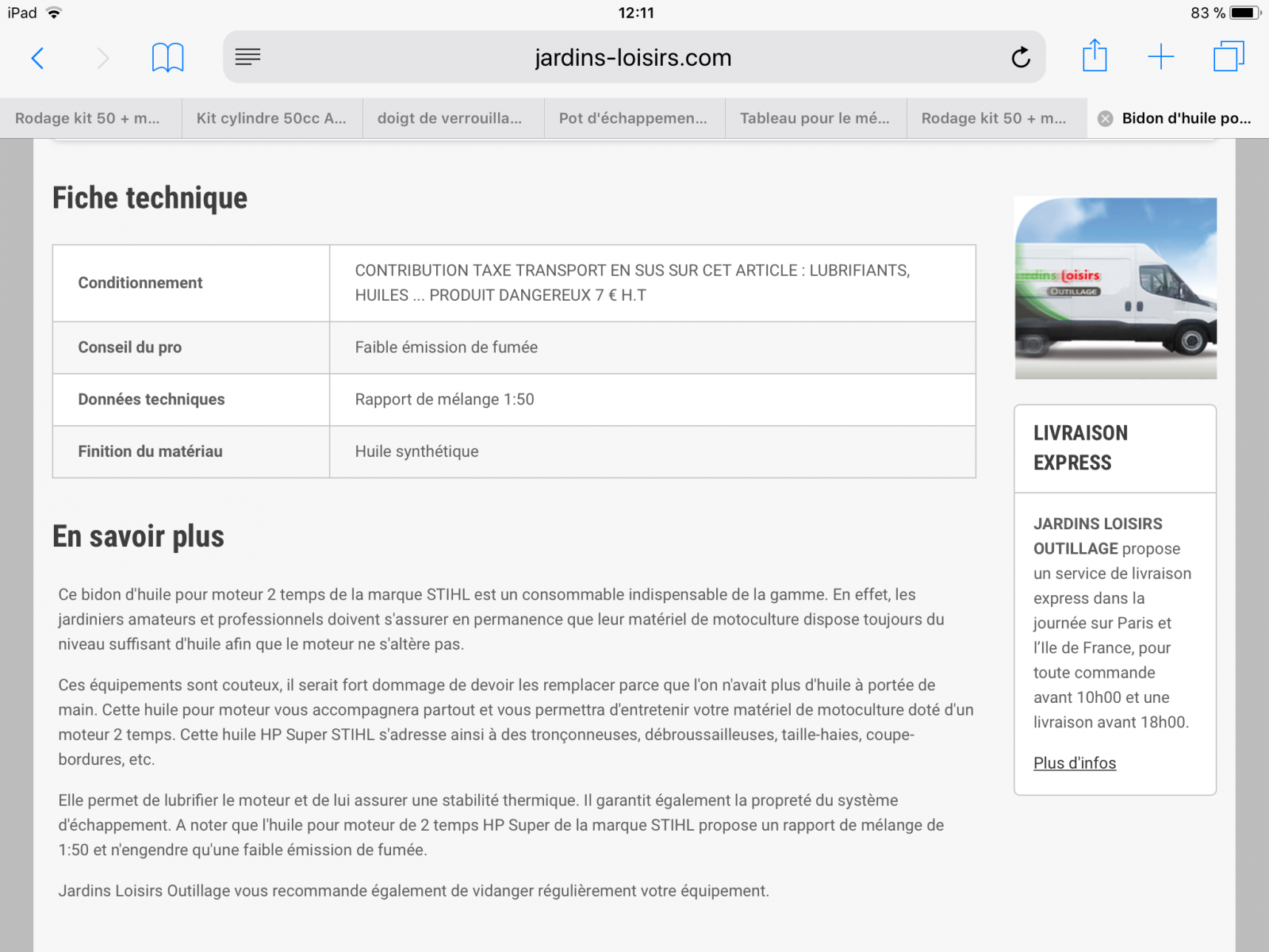

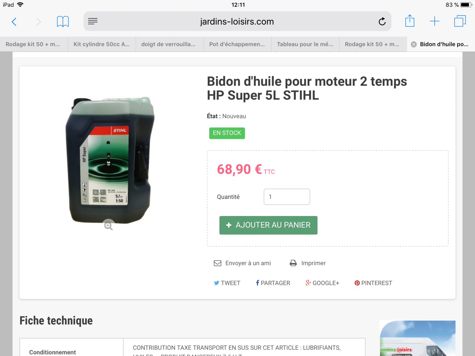

0 Layzee Posté(e) le 14 février 2018 Signaler Posté(e) le 14 février 2018 (modifié) Il y a 10 heures, Maxime derbi a dit : Avec le travail à mon père je touche cette huile 10€ les 5 litre c'est très intéressant, c'est une huile pour tronçonneuse mais après c'est une des meilleures alors es que c'est mauvais ou non ? alors pour moi, oui c'est mauvais, l'huile pour tronconneuse est une huile filante, ton scoot risque de beaucoup fumer et de pas avancer à froid, après pas vraiment de risque de serrage tant que c'est une 100% synthétique 2t. Sinon castrol doré 100%synthèse 8e le litre à inter jamais eut de problème ni sur mon ancien ni sur le nitro EDIT : pour l'histoire des 3% ça ne sert à rien sur un kit 50, prévoit 2,5% en rodage et 2% après le rodage Modifié le 14 février 2018 par Layzee
0 Maxime derbi Posté(e) le 14 février 2018 Auteur Signaler Posté(e) le 14 février 2018 (modifié) Il y a 3 heures, Layzee a dit : alors pour moi, oui c'est mauvais, l'huile pour tronconneuse est une huile filante, ton scoot risque de beaucoup fumer et de pas avancer à froid, après pas vraiment de risque de serrage à court terme tant que c'est une 100% synthétique 2t, mais si tu peux a la limite avoir une huile de motoculture ou autre NON FILANTE pas cher, ce serait mieux. Sinon castrol doré 100%synthèse 8e le litre à inter EDIT : pour l'histoire des 3% ça ne sert à rien sur un kit 50, prévoit 2,5% en rodage et 2% après le rodage Tant que cela n abîme rien je vais rester avec cet huile car ça va faire 6 mois je roule avec tous les jour dans ma derbi et Perso jamais de fumée ni Rien ... je verrai je ferai un plein avec une huile pour moto et une avec cette huile si je sens une différence à froid ou quoi je prendrais de la vrai merci Modifié le 14 février 2018 par Maxime derbi
0 Invité Posté(e) le 14 février 2018 Signaler Posté(e) le 14 février 2018 Bonjour Franchement pour la petite différence de prix autant prendre de la ipone tu en met pas 1 litres au cent non plu. En gros tu veux mettre du pas cher ça veut dire que ton moteur ne vaut qu'une pincer d'euros ! A tes yeux .
0 cedric62 Posté(e) le 14 février 2018 Signaler Posté(e) le 14 février 2018 Laisse le faire barry , ils sont tous meilleur que nous a voir c'est temps ci .....
0 totooto71 Posté(e) le 14 février 2018 Signaler Posté(e) le 14 février 2018 Il y a 8 heures, Maxime derbi a dit : Quand j était d'origine une fois arrivé à 15 000 mon mécano voulait supprimer la pompe à huile et que je passe au mélange 3% m ai ma pompe à lâcher avant fin je pense que c'est la pompe la cause du serrage... et mon carburateur sera réglé mais pas parfaitement car je suis pas non plus un pro Avec le travail à mon père je touche cette huile 10€ les 5 litre c'est très intéressant, c'est une huile pour tronçonneuse mais après c'est une des meilleures alors es que c'est mauvais ou non ? Cette huile a l air pas mal ,perso sa m arrive d en utiliser quand j'ai plus d huile pour un 125 crm .franchement ,sa tourne pareil .il ne faut pas oublier qu une tronconneuse c'est tout le temps à fond donc si c était de la merde ,les gars casserait les moteurs !pour moi vous preferer tous achetez des bidons avec des etiquettes mais au final il vaut mieux acheter sa en bidon de 10 litre. Vous payez juste le marketing (ipon) .des tas d autres marques font aussi bien pour bien moins cher. Il y a 4 heures, Layzee a dit : alors pour moi, oui c'est mauvais, l'huile pour tronconneuse est une huile filante, ton scoot risque de beaucoup fumer et de pas avancer à froid, après pas vraiment de risque de serrage à court terme tant que c'est une 100% synthétique 2t, mais si tu peux a la limite avoir une huile de motoculture ou autre NON FILANTE pas cher, ce serait mieux. Sinon castrol doré 100%synthèse 8e le litre à inter EDIT : pour l'histoire des 3% ça ne sert à rien sur un kit 50, prévoit 2,5% en rodage et 2% après le rodage L huile filante c'est pour la chaîne de la tronconneuse ,rien a voir avec l huile moteur 2 temps.
0 Invité Posté(e) le 14 février 2018 Signaler Posté(e) le 14 février 2018 Aux final si le bidon comporte la norme JASO_FD ou encore mieux ISO L EGD ça roule. Et si en plus tu peux allumé ton feu de camp pour cuire ton morceau de lardon c'est top.
0 Layzee Posté(e) le 14 février 2018 Signaler Posté(e) le 14 février 2018 Perso je met de la castrol doré ou la Ipone, ensuite j'ai bien précisé qu'il n'y avait pas de risque de serrage, l'huile de tronconneuse en 100% synthèse est concue pour des moteurs qui tournent à 15.000 trs/min, je suis d'accord il vaut mieux une huile concue spécialement pour scooter/motos de qualité mais toutes les huiles sont soumises à des test de qualité. Mais dire que l'huile de tronconeuse c'est de la merde et qu'il peux pas rouler avec je pense pas. il y a 11 minutes, Barry/Sheene a dit : Aux final si le bidon comporte la norme JASO_FD ou encore mieux ISO L EGD ça roule. Et si en plus tu peux allumé ton feu de camp pour cuire ton morceau de lardon c'est top. C'est pour ca qu'il il y a des normes et elles sont présentes puisque cette huile répond aux deux normes que tu as mentionné donc je pense pas avoir dit de connerie la dessus, il peux rouler avec même si il vaut mieux une huile scooter ou moto.
0 cedric62 Posté(e) le 14 février 2018 Signaler Posté(e) le 14 février 2018 Voici le descriptif de cette fameuse huile... Ce bidon d'huile pour moteur 2 temps de la marque STIHL est un consommable indispensable de la gamme. En effet, les jardiniers amateurs et professionnels doivent s'assurer en permanence que leur matériel de motoculture dispose toujours du niveau suffisant d'huile afin que le moteur ne s'altère pas. Ces équipements sont couteux, il serait fort dommage de devoir les remplacer parce que l'on n'avait plus d'huile à portée de main. Cette huile pour moteur vous accompagnera partout et vous permettra d'entretenir votre matériel de motoculture doté d'un moteur 2 temps. Cette huile HP Super STIHL s'adresse ainsi à des tronçonneuses, débroussailleuses, taille-haies, coupe-bordures, etc. Elle permet de lubrifier le moteur et de lui assurer une stabilité thermique. Il garantit également la propreté du système d'échappement. A noter que l'huile pour moteur de 2 temps HP Super de la marque STIHL propose un rapport de mélange de 1:50 et n'engendre qu'une faible émission de fumée. Jardins Loisirs Outillage vous recommande également de vidanger régulièrement votre équipement.
0 Layzee Posté(e) le 14 février 2018 Signaler Posté(e) le 14 février 2018 http://www.stihl.fr/Produits-STIHL/Carburant-huiles-et-accessoires/Huiles-moteurs/21151-1572/Huile-HP-Super.aspx "L’huile HP Super répond aux exigences de performances et propreté des normes : JASO-FD, ISO-L-EGD."
0 Invité Posté(e) le 14 février 2018 Signaler Posté(e) le 14 février 2018 il y a 2 minutes, Layzee a dit : . C'est pour ca qu'il il y a des normes et elles sont présentes puisque cette huile répond aux deux normes que tu as mentionné donc je pense pas avoir dit de connerie la dessus, il peux rouler avec même si il vaut mieux une huile scooter ou moto. Pourquoi j'ai pas le droit de dire des bêtises je suis humain. J'ai pas le droit d'avoir des fausses idées pré conçu sur les huiles pas chère tout comme les racistes sur les maghrébins ? J'ai tuer personnes ni stigmatiser une catégorie d'être humain. Mon seule tord est d'être rassurer par un bidon ipone plus chere et plus beau que eco+ ? Tout comme je me sent plus à l'aise avec des Adidas qu'avec des top budget ?
0 Layzee Posté(e) le 14 février 2018 Signaler Posté(e) le 14 février 2018 (modifié) Excuse moi mais en te citant et en rajoutant ca j'allais plutot dans ton sens Pour le fait que je dit que je pense pas avoir dit de connerie c'est que quelqu'un a dit " barry ils sont tous meilleurs que nous ces temps ci " et je sais pas si c'était une phrase ironique pour dire que je disais de la merde mais c'est pour ca que je t'ai cité en précisant que cette huile respectait bien les normes et ca restait de la 100% synthétique donc il pouvait l'utiliser Et j'ai aussi préciser qu'il vallait mieux une bonne huile ipone ou castrol ou même autres comme tu as dit donc je ne t'ai a aucun moment contredit Modifié le 14 février 2018 par Layzee
0 cedric62 Posté(e) le 14 février 2018 Signaler Posté(e) le 14 février 2018 (modifié) Moi j'arrête d'aller faire mon pleins d'essence chez Total c'est de la merde c'est pas assez cher.... je passe a ca....du 25% du mélange tout prés pourquoi je pourrais pas?c'est de essence pour moteur thermique!!!! Modifié le 14 février 2018 par cedric62
0 Layzee Posté(e) le 14 février 2018 Signaler Posté(e) le 14 février 2018 Fin quand même il y a des limites, l'huile que la personne a demandé est quand même à 13e le litre, elle répond aux normes, elle est 100% synthétique et est concue pour le 2T alors excusez moi de penser qu'il peut en mettre dans sa bécane 1
0 Invité Posté(e) le 14 février 2018 Signaler Posté(e) le 14 février 2018 (modifié) il y a 10 minutes, Layzee a dit : Excuse moi mais en te citant et en rajoutant ca j'allais plutot dans ton sens Pour le fait que je dit que je pense pas avoir dit de connerie c'est que quelqu'un a dit " barry ils sont tous meilleurs que nous ces temps ci " et je sais pas si c'était une phrase ironique pour dire que je disais de la merde mais c'est pour ca que je t'ai cité en précisant que cette huile respectait bien les normes et ca restait de la 100% synthétique donc il pouvait l'utiliser Ok . Mais je suis quand même l'esprit plus tranquille avec du ipone ou igol dans l'inconsient collectif sa reste connue et reconnue après c'est vrai on paie la marque c'est évident. Pour rester cohérent castrol aussi et une bonne marque avec de bon retour. Décidément l'huile c'est un bon sujet pour semer le bazar je ferme. @Layzee tu as le droit d'avoir un avis et si tu pense avoir raison faut pas lâcher le morceau. Modifié le 14 février 2018 par Invité
0 Layzee Posté(e) le 14 février 2018 Signaler Posté(e) le 14 février 2018 il y a 5 minutes, Barry/Sheene a dit : Ok . Mais je suis quand même l'esprit plus tranquille avec du ipone ou igol dans l'inconsient collectif sa reste connue et reconnue après c'est vrai on paie la marque c'est évident. Après j'suis d'accord avec toi c'est moins bien que de l'huile moto d'une marque reconnue en terme de moto/scoot, c'est pour ca que j'ai précisé aucun risque A COURT TERME mais en réalité cela reste de la bonne huile, ce n'est pas une huile auchan au fond du rayon petit prix
