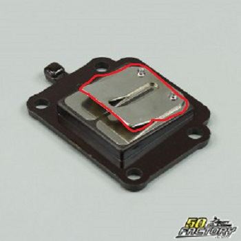

0 franskey Posté(e) le 21 février 2018 Auteur Signaler Posté(e) le 21 février 2018 Merci les gars Je vais partir sur sa kit 50 Bidalot et le vilebrequin Bidalot ce mois-ci ( déjà plus de 300 € ça pique lol ) Et si je mets un carburateur 21 il faut que je change la pipe d'admission et là boîte à clapet ??
0 nathan 2917 Posté(e) le 21 février 2018 Signaler Posté(e) le 21 février 2018 il y a 7 minutes, franskey a dit : Merci les gars Je vais partir sur sa kit 50 Bidalot et le vilebrequin Bidalot ce mois-ci ( déjà plus de 300 € ça pique lol ) Et si je mets un carburateur 21 il faut que je change la pipe d'admission et là boîte à clapet ?? Tu fait de bon choix même si pour se prix tu peux avoir plus puissant (j’ai un 50bidalot de booster l’échappement est pas gros) non là pipe d’origine ça la boîte à clapets met des clapets Carbonne et écarte les buter le tour est jouer
0 franskey Posté(e) le 21 février 2018 Auteur Signaler Posté(e) le 21 février 2018 il y a 52 minutes, nathan 2917 a dit : Tu fait de bon choix même si pour se prix tu peux avoir plus puissant (j’ai un 50bidalot de booster l’échappement est pas gros) non là pipe d’origine ça la boîte à clapets met des clapets Carbonne et écarte les buter le tour est jouer la buter au niveau de la boute a clapets??
0 fred82000 Posté(e) le 21 février 2018 Signaler Posté(e) le 21 février 2018 oui tu as les buter tu les ecarte un peu plus la pipe et a changer que si elle et morte sinon ça passe 1
0 franskey Posté(e) le 21 février 2018 Auteur Signaler Posté(e) le 21 février 2018 ok merci j'ai des clapets carbone malossi ça pourrait aller?? les clapets il y a un on peut les mettre des 2 coté ça change rien?
0 nathan 2917 Posté(e) le 21 février 2018 Signaler Posté(e) le 21 février 2018 il y a 5 minutes, franskey a dit : ok merci j'ai des clapets carbone malossi ça pourrait aller?? les clapets il y a un on peut les mettre des 2 coté ça change rien? Ouai des clapets malossi c’ets Nickel 1
0 franskey Posté(e) le 21 février 2018 Auteur Signaler Posté(e) le 21 février 2018 ok nikel!! et quand on les mais il y a pas de face précis ?
0 nathan 2917 Posté(e) le 21 février 2018 Signaler Posté(e) le 21 février 2018 il y a 10 minutes, franskey a dit : ok nikel!! et quand on les mais il y a pas de face précis ? Si ça peu arriver 1
