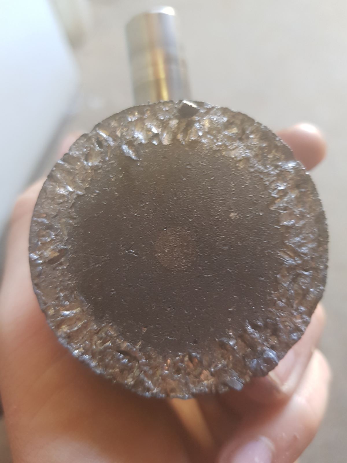

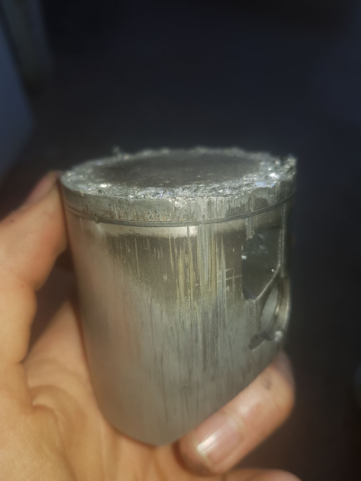

Le cylindre est bon pas de rayure mais par contre ma bielle a du jeu de haut en bas du coup le piston taper contre la culasse et la culasse et pareil que le dessus du piston
Dequoi ça vient le jeux de la bielle? Il faut que je change quoi? Merci
il y a 35 minutes, 16du83 a dit :
ton jeux a la bielle et du a une usure du vilebrequin ou plus tôt de la cage à aiguilles de bielle du coup tu es bon pour démonter le moteur en deux changer roulemen joint spy et vilebrequin

Il faut que je change le vilebrequin en entier?
Et tu sais pourquoi j'ai serré?
Merci
Il y a 12 heures, fred82000 a dit :
oui ça se change entierement un vilebrequin et tu as quelque chose qui a du poasser dans le moteur ou autre souci
Mais si je change donc le piston et le vilebrequin je vais resserer puisque je sais pas pourquoi j'ai serrer
