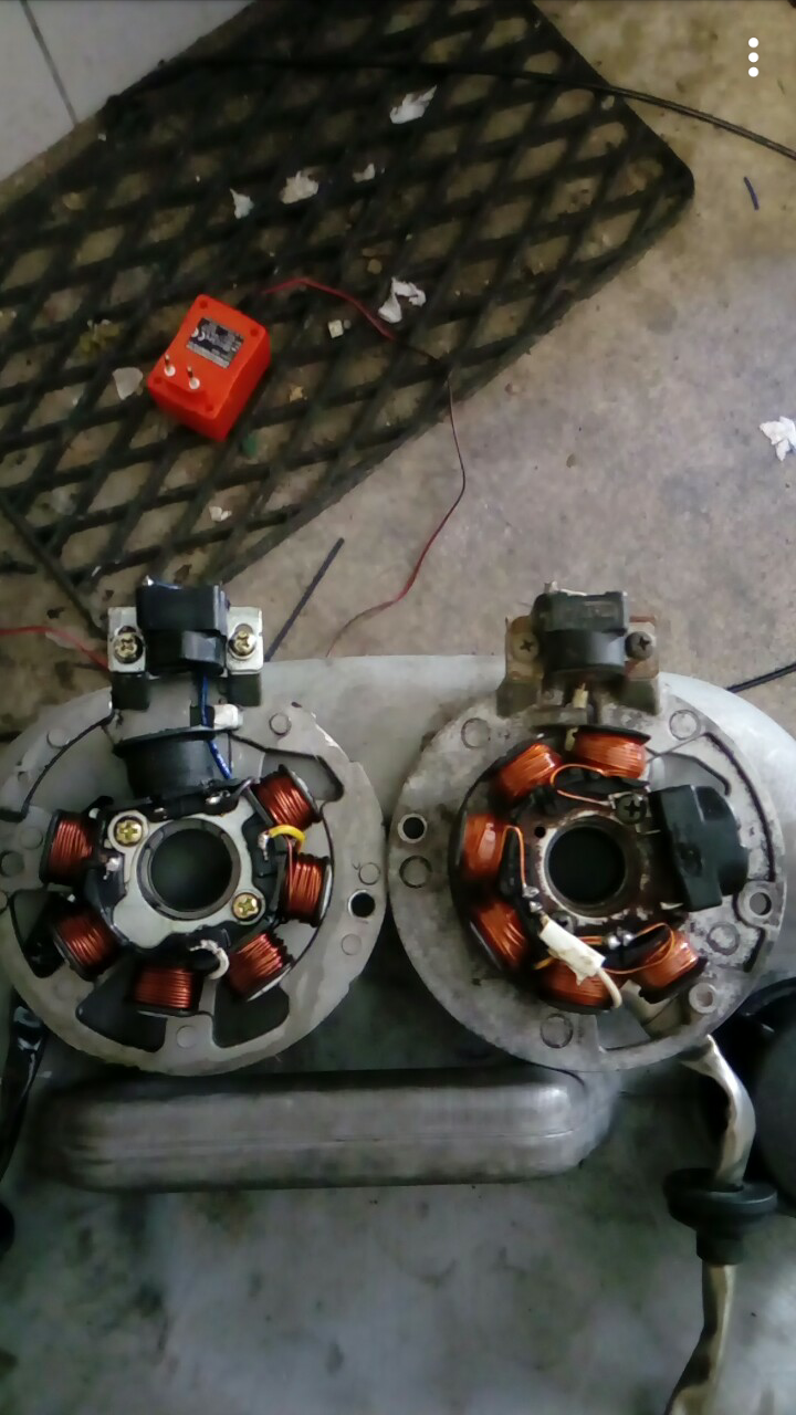

zaytork_EU Posté(e) le 11 mai 2018 Auteur Signaler Posté(e) le 11 mai 2018 Bon alors c'est assez bizarre j'ai tout branchée , bonne nouvelle maintenant je peux faire une masse du bas moteur au châssis alors qu'avant sa couper le moteur D'ailleurs maintenant je suis obligé de faire une masse sinon sa petarade etc c'est déjà plus logique qu'avant le truc c'est que quand j'accélère ça fait toujours comme avant
fred82000 Posté(e) le 11 mai 2018 Signaler Posté(e) le 11 mai 2018 il y a déjà du mieux mais tu as changer quoi rotor et satator ou que le stator ?
zaytork_EU Posté(e) le 11 mai 2018 Auteur Signaler Posté(e) le 11 mai 2018 il y a 5 minutes, fred82000 a dit : il y a déjà du mieux mais tu as changer quoi rotor et satator ou que le stator ? Que le stator ça pourrait être le rotor ? Parceque la j'ai presque tout fait je comprends rien La sa fit exactement pareil qu'avant il y a juste la masse en plus

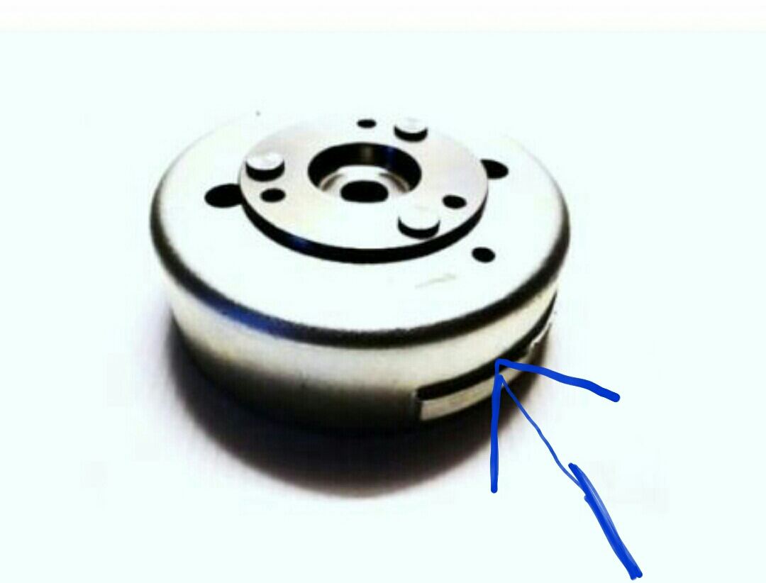

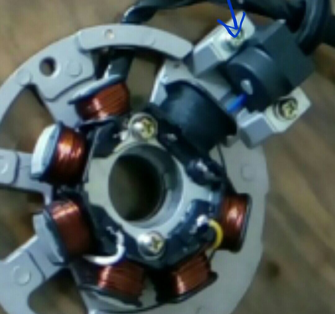

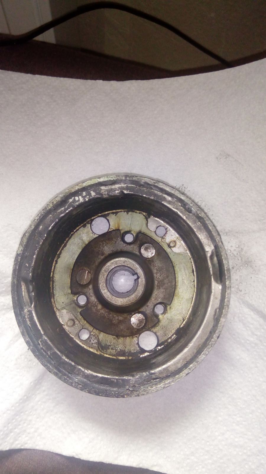

Invité Posté(e) le 11 mai 2018 Signaler Posté(e) le 11 mai 2018 Le 01/05/2018 à 23:26, Barry/Sheene a dit : Le bordel au bout de la fléche En plus j'ai vu sur ton autre bordel le stator que le capteur était réglable en position La petite flèche bleu au desus vers la vis cruciforme si tu l'as monter comme sa le capteur et sûrement trop éloigné du bordel du volant magnétique. Du coup le capteur capte pas bien les signaux du bordel qui en fait donne le coup d'envoie au cdi pour ce déchargé dans la bobine au bon moment. J'ai une crampe au doigt .

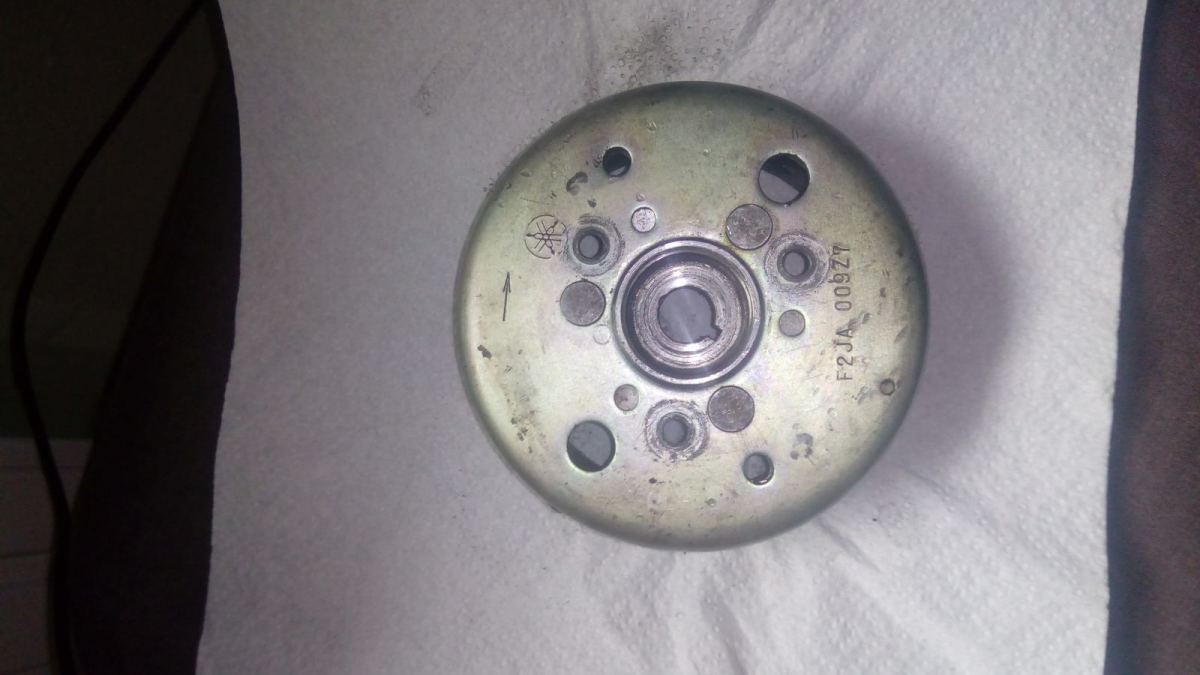

zaytork_EU Posté(e) le 11 mai 2018 Auteur Signaler Posté(e) le 11 mai 2018 il y a 5 minutes, Barry/Sheene a dit : J'ai remonter le stator d'origine il est comme lui que j'avais avant avec le rotor C'est lui de droite que j'ai monté dessus la lui que j'avais avant c'était lui de gauche le motoforce
fred82000 Posté(e) le 11 mai 2018 Signaler Posté(e) le 11 mai 2018 pour être plus tranquile jorais changer rotor et stator
zaytork_EU Posté(e) le 11 mai 2018 Auteur Signaler Posté(e) le 11 mai 2018 Le rotor je pensait que c'était solide Ce qui est bizarre c'est pourquoi maintenant je peux faire une masse et quand je la fait ça fait comme avec l'autre stator

Invité Posté(e) le 12 mai 2018 Signaler Posté(e) le 12 mai 2018 C'est rare mais ça peut partiellement se demagnetiser.
zaytork_EU Posté(e) le 12 mai 2018 Auteur Signaler Posté(e) le 12 mai 2018 Il y a 8 heures, Barry/Sheene a dit : C'est rare mais ça peut partiellement se demagnetiser. Aussi ça peut venir du carburateur ? Et si c'était le stator motoforce qui a griller ma bougie ?

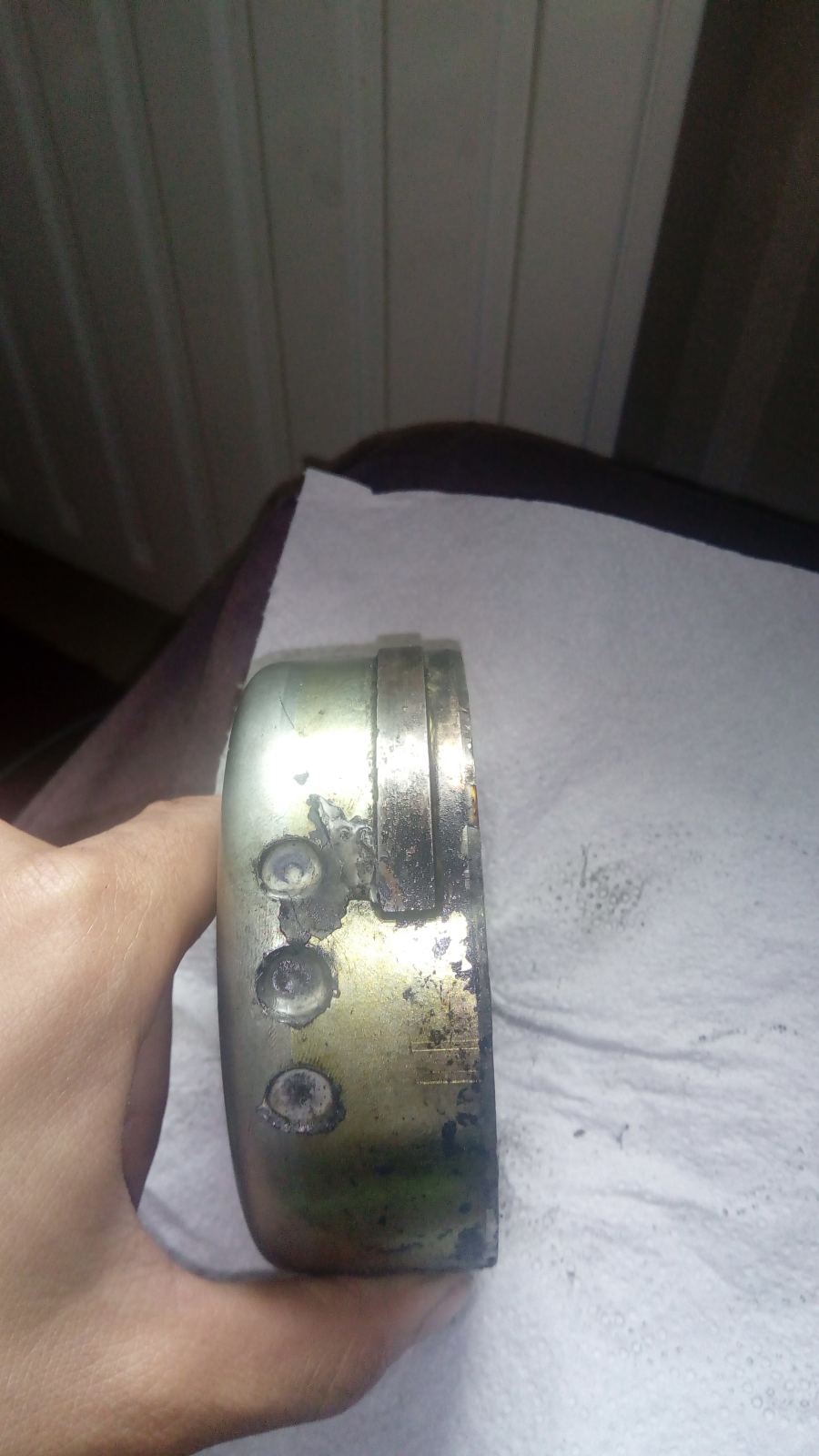

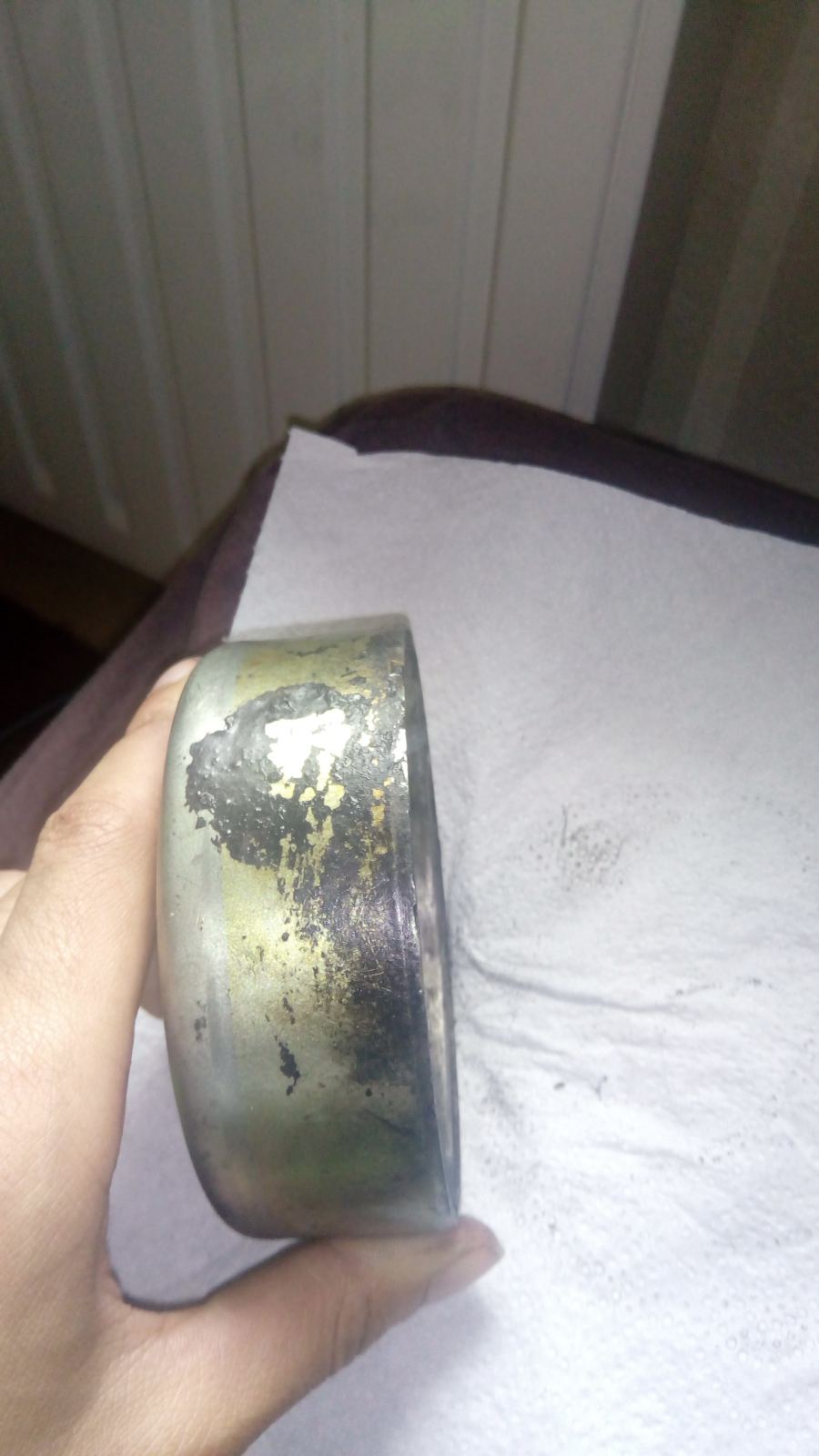

zaytork_EU Posté(e) le 12 mai 2018 Auteur Signaler Posté(e) le 12 mai 2018 Il y a 13 heures, Barry/Sheene a dit : C'est rare mais ça peut partiellement se demagnetiser. J'ai jamais fait très attention à lui Les amis j'ai l'heureuse nouvelle que j'ai trouver le problème le rotor était sale le capteur du stator ne pouvais pas bien fonctionner ( je sais pas comment sa marche) en tout cas je suis heureux le problème venait bien du rotor Enfin je vais pouvoir avancer !
