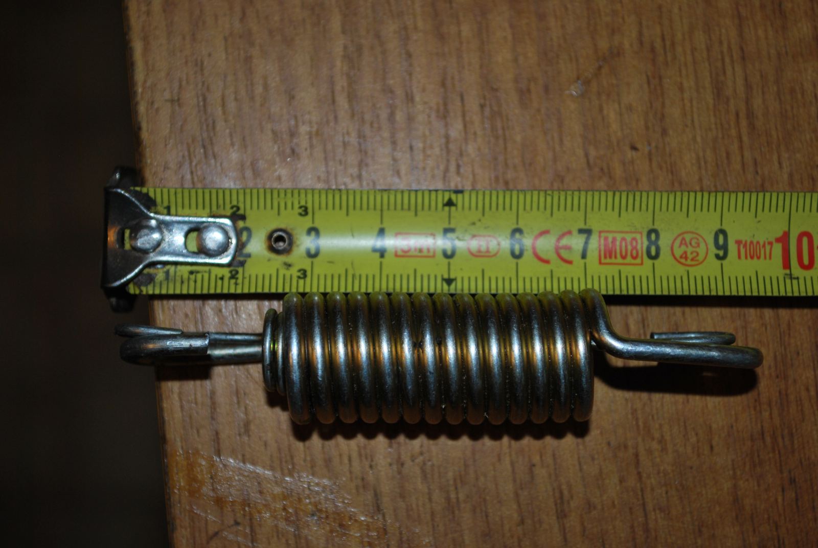

fait cas même une photo et montre nous les deux ressort ...

merci des liens ; du coup c bien le bon. Je vais démonter le pot c a sera plus commode.
J'ai qu'un ressort ( le neuf) l'autre c'est cassé il ne restait  sur la béquille que celui plus petit qui est a l'interieur. à mon avis il y a une astuce ; j'ai essayé de placer le ressort avant puis de mettre en place la béquille mais :-(
