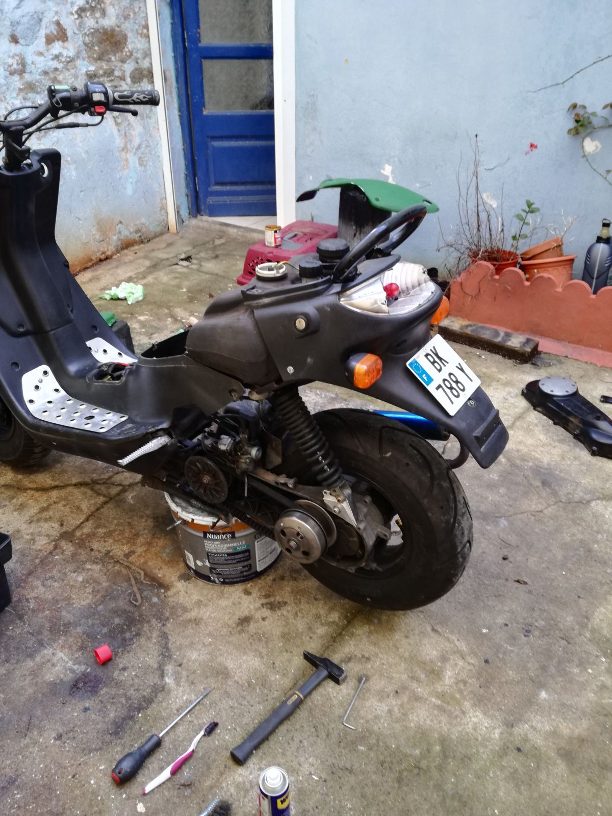

chaim Posté(e) le 18 mars 2018 Signaler Posté(e) le 18 mars 2018 Bonsoir, j'ai un scooter peugeot trekker de 2002 qui va être entièrement refais, j'aimerais donc savoir s'il serais possible de rénover les noirs de mes carénages ? comme le tablier et le marche pied par exemple.

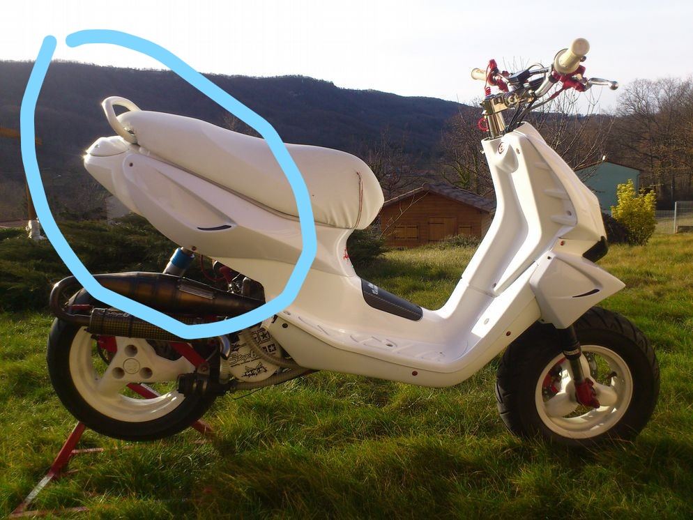

0 chaim Posté(e) le 19 mars 2018 Auteur Signaler Posté(e) le 19 mars 2018 à l’instant, Barry/Sheene a dit : Du satiné ou mat pas brillant sa fera pas beau. j'ai du satiné, je vais voir suivant la tinte de mes carénages, s'ils sont plus mat brillant ou satiné, Sinon tu ne serais pas comment je pourrais faire pour avoir l'arrière comme ça ? plutôt acheter des carénages ou plûtot enlever la bavette ? (j'ai pas envie de créer 30 milles topic du coup je vous demande ) à l’instant, chaim a dit : j'ai du satiné, je vais voir suivant la tinte de mes carénages, s'ils sont plus mat brillant ou satiné, Sinon tu ne serais pas comment je pourrais faire pour avoir l'arrière comme ça ? plutôt acheter des carénages ou plûtot enlever la bavette ? (j'ai pas envie de créer 30 milles topic du coup je vous demande )

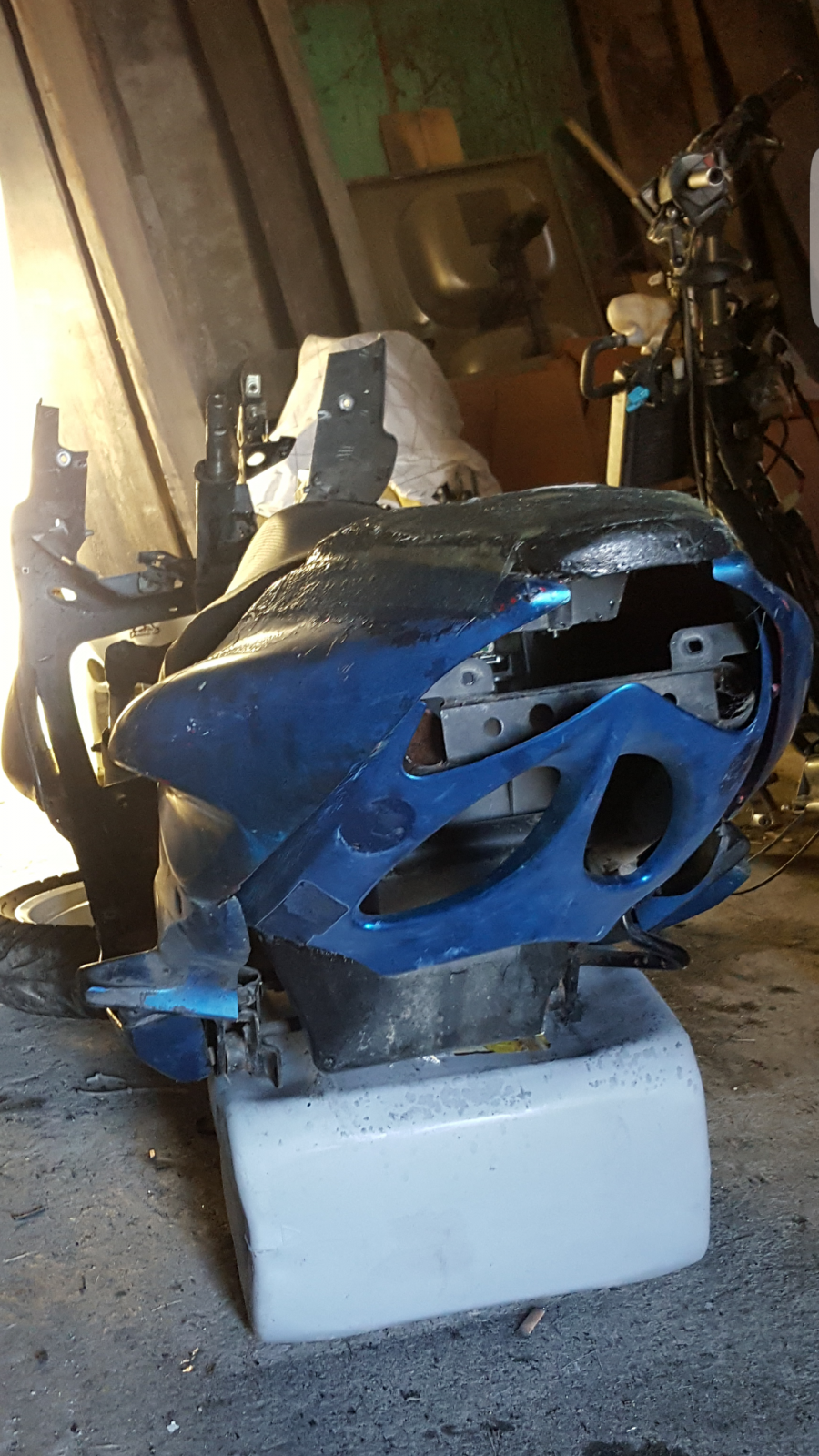

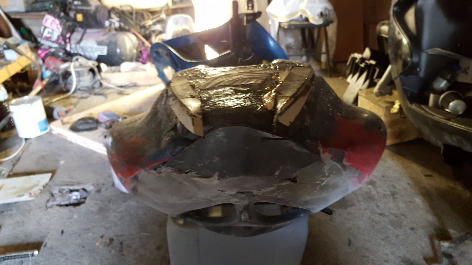

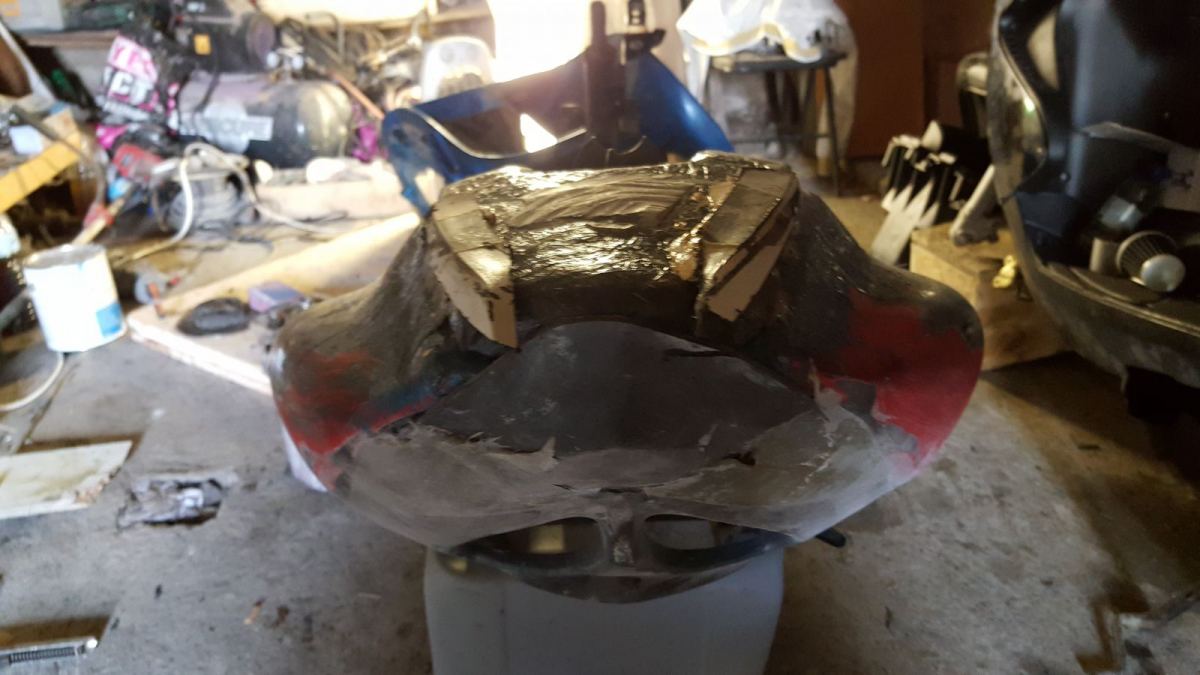

0 Invité Posté(e) le 20 mars 2018 Signaler Posté(e) le 20 mars 2018 Il y a 15 heures, chaim a dit : j'ai du satiné, je vais voir suivant la tinte de mes carénages, s'ils sont plus mat brillant ou satiné, Sinon tu ne serais pas comment je pourrais faire pour avoir l'arrière comme ça ? plutôt acheter des carénages ou plûtot enlever la bavette ? (j'ai pas envie de créer 30 milles topic du coup je vous demande ) Bonjour, Ce trek à l'air d'avoir un moteur piaggio, vu le pot. Sinon pour obtenir ce genre de carénage, il te faut mastiquer à l'epoxy, donner des formes avec d'autres morceaux de plastique que tu intègres dedans, faire les ouvertures à la dremel ou une copie, puis biens poncer le tout, un coup de peinture et voilà.
0 chaim Posté(e) le 20 mars 2018 Auteur Signaler Posté(e) le 20 mars 2018 il y a une heure, donkishock a dit : d'autres morceaux de plastique Bonjour C'est a dire avec ma bavette d'origine? Merci
0 Invité Posté(e) le 20 mars 2018 Signaler Posté(e) le 20 mars 2018 Il y a 2 heures, chaim a dit : Bonjour C'est a dire avec ma bavette d'origine? Merci oui, par exemple: Lui ne fait pas de trou à la dremel mais intègre quand même un bout de plastoc avec l'epoxy
0 chaim Posté(e) le 20 mars 2018 Auteur Signaler Posté(e) le 20 mars 2018 il y a 7 minutes, donkishock a dit : oui, par exemple: Lui ne fait pas de trou à la dremel mais intègre quand même un bout de plastoc avec l'epoxy Ok, merci beaucoup, je vais regarder

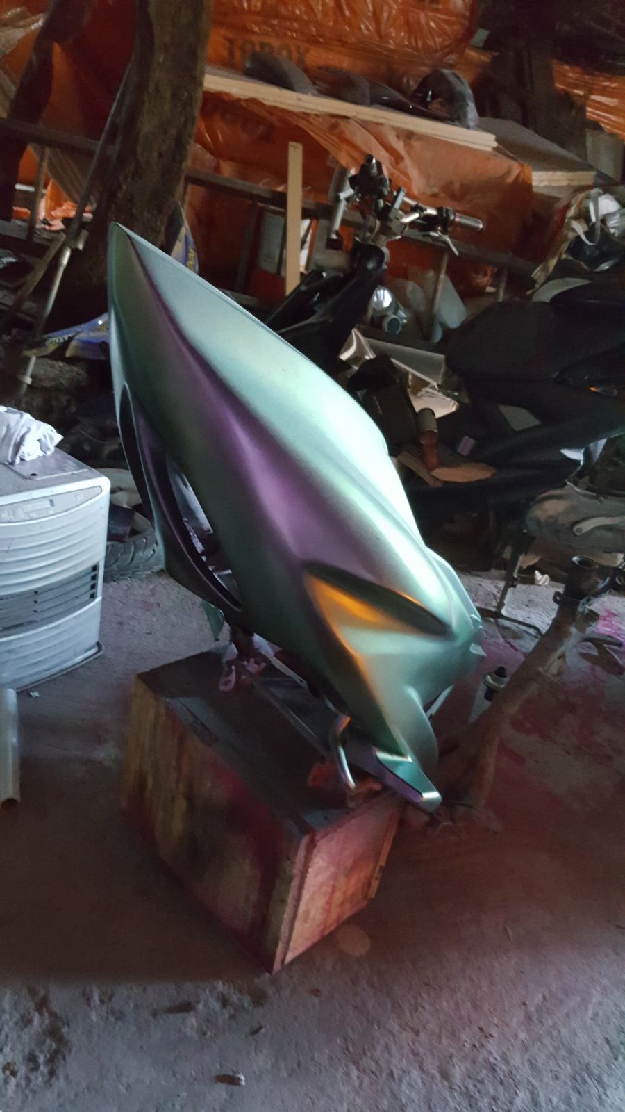

0 noux Posté(e) le 20 mars 2018 Signaler Posté(e) le 20 mars 2018 salut l'ami autre exemple ( si ta besoin ésite pas )
