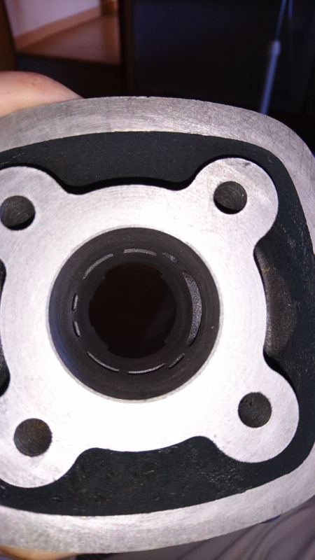

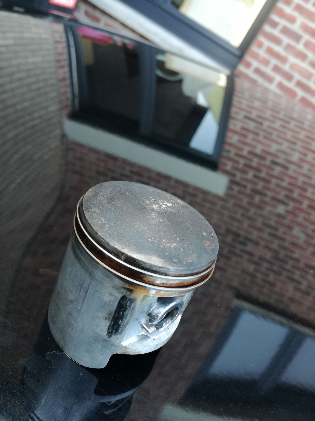

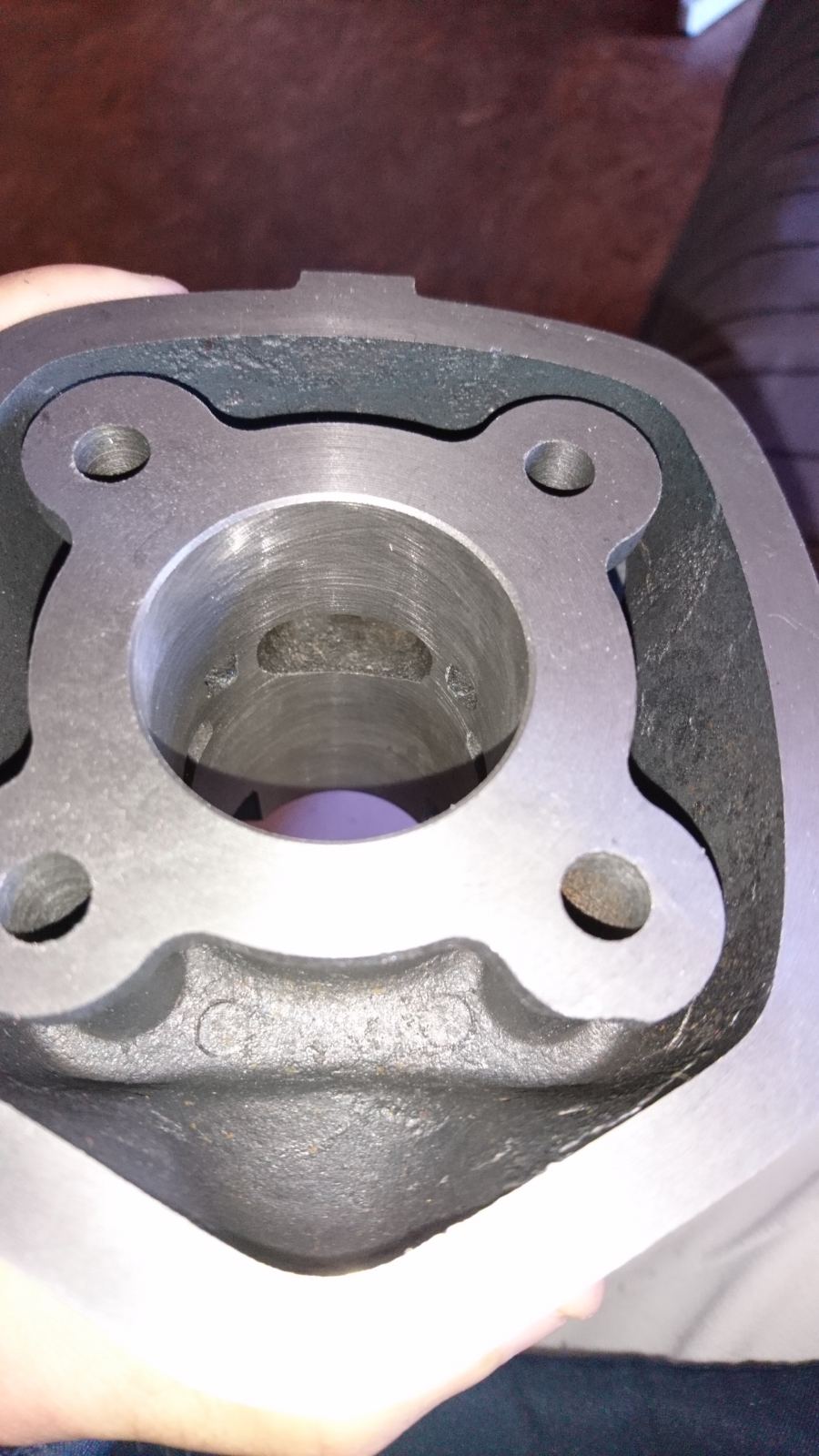

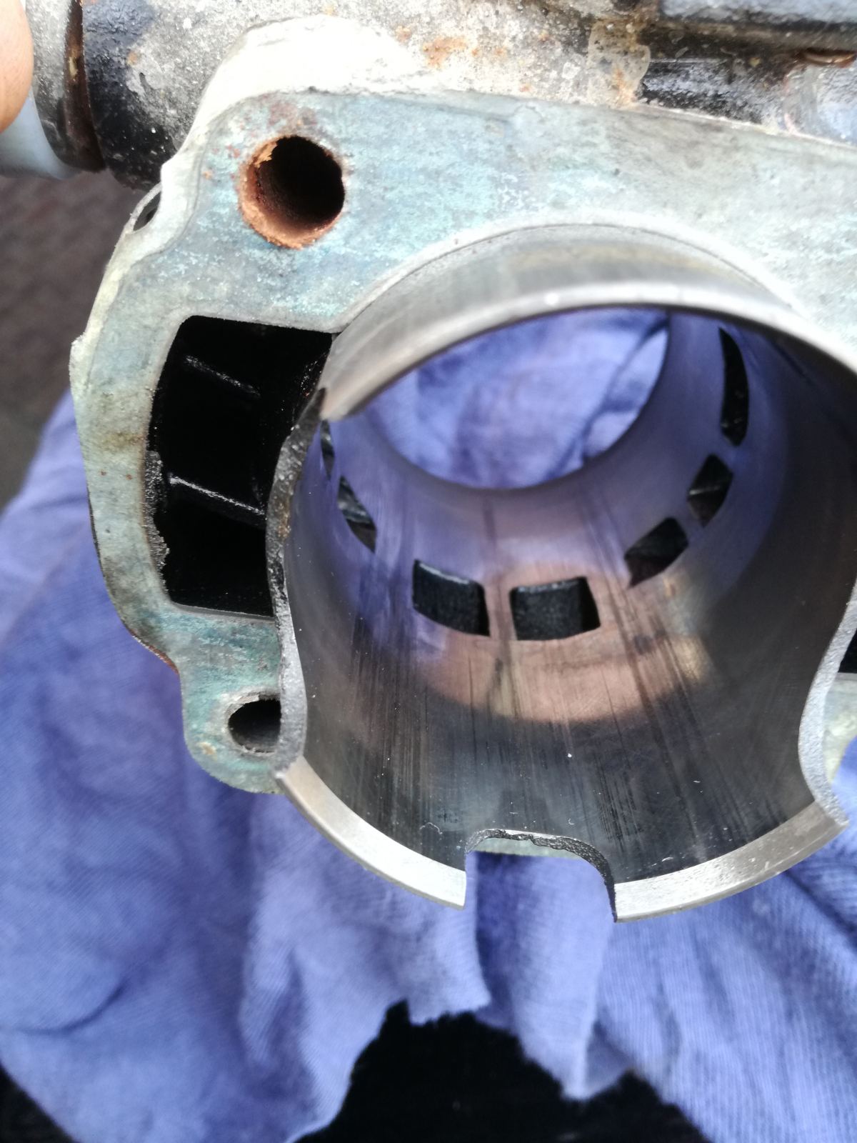

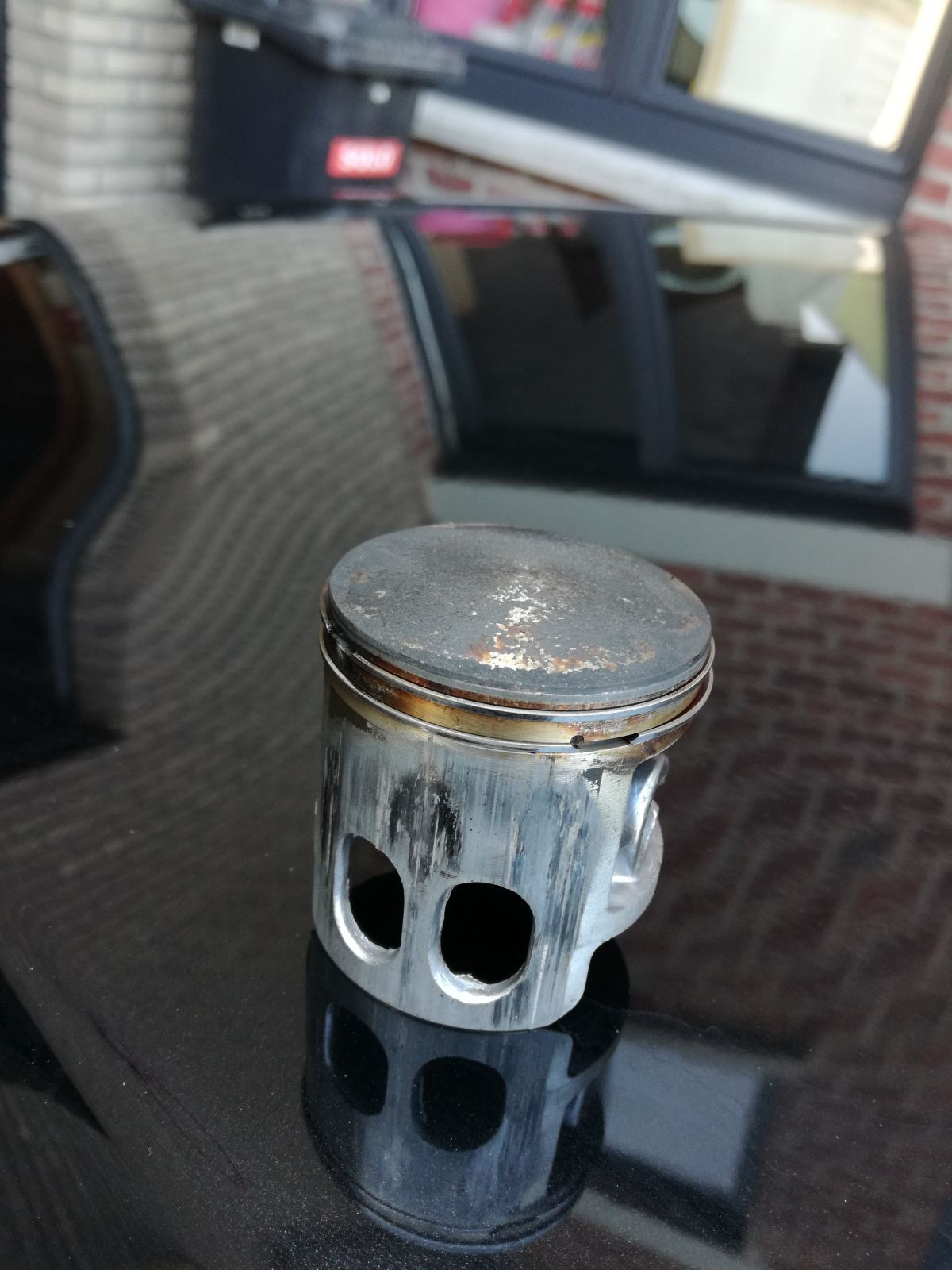

Sixfrit Posté(e) le 25 mars 2018 Signaler Posté(e) le 25 mars 2018 Bonjour j'ai démonté mon scooter pour savoir si mon cylindre piston était foutu car il ne démarre pas (voir vidéo) et je me demandais si les traces que l'on voit peuvent être a l'origine ou c'est le vilebrequin ou autre chose ?
jimmy@ Posté(e) le 25 mars 2018 Signaler Posté(e) le 25 mars 2018 c'est mort ça .t'as vu les trace , belle amorce de serrage.
Sixfrit Posté(e) le 25 mars 2018 Auteur Signaler Posté(e) le 25 mars 2018 Super merci du coup vous croyez que si je change le piston et le cylindre ce sera bon ?
jimmy@ Posté(e) le 25 mars 2018 Signaler Posté(e) le 25 mars 2018 il est mort aussi , a moins de lui passer un bon coup de rodoir et prendre un piston a la cote superieur (si dispo) mais il est bien rayé .
Sixfrit Posté(e) le 25 mars 2018 Auteur Signaler Posté(e) le 25 mars 2018 Ok merci j'espère que mon vilebrequin n'a rien ( vous conseillez quoi comme kit cylindre piston que ce soit un kit 50 ou 70 voir l'origine)

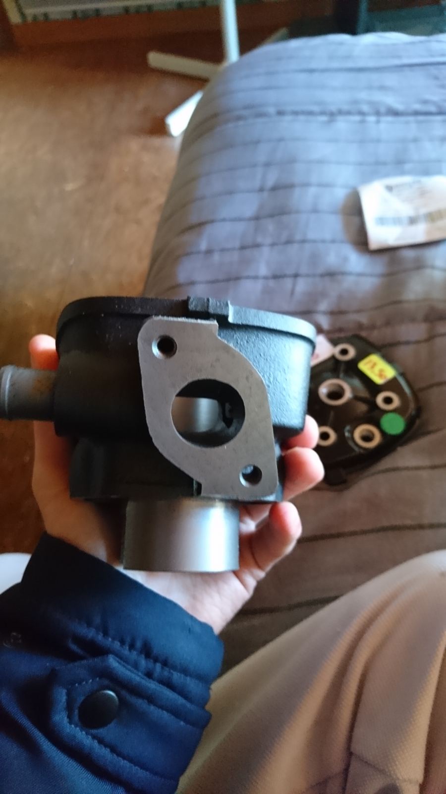

fred82000 Posté(e) le 25 mars 2018 Signaler Posté(e) le 25 mars 2018 tien voilà les photo que tu vois un peu le kit
