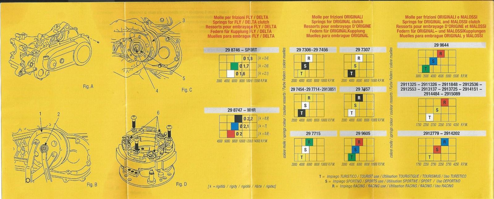

0 Invité Posté(e) le 3 avril 2018 Signaler Partager Posté(e) le 3 avril 2018 (modifié) tupeux aussi essayer ça dejà, c'est ce que j'ai trouvé de plus dur pour embrayage d'origine: https://www.maxiscoot.com/stage6-ressorts-d-embrayage-sport-pro-origine-s6-5317530.html et pour la poussé je te conseil un plus dur donc à partir de 80% pour être plus dur qu'un origine, je dirais le bleu 104%, le 114% est vraiment très dur. https://www.maxiscoot.com/ressorts-de-poussee-malossi-peugeot-speedfight-trekker-ludix.html Modifié le 3 avril 2018 par Invité Lien vers le commentaire Partager sur d’autres sites More sharing options...
0 Alain Posté(e) le 3 avril 2018 Signaler Partager Posté(e) le 3 avril 2018 Ne te casse pas la tête et prend ce modèle: https://www.dam-sport.net/embrayage-polini-for-race-3g-v1-piaggio-peugeot.html Tu lui colles les ressorts verts livrés avec, et le tour est joué. Pour la dureté des ressorts, ça dépend de plusieurs facteurs: le type de kit (coupleux dans les bas régimes ou puissant dans les tours), et surtout le poids de l'embrayage: plus celui-ci est lourd, plus les ressorts devront être durs. Lien vers le commentaire Partager sur d’autres sites More sharing options...

0 Alain Posté(e) le 3 avril 2018 Signaler Partager Posté(e) le 3 avril 2018 Le Polini 3G réglable souffre d'un gros souci au niveau des points d'ancrage des ressorts, ces deniers les crreusent jusqu'à ce que ça casse (sur moins de 5000kms, j'ai vu un embrayage complètement inutilisable) Pour le ressort de poussée, je ne peux que t'en conseiller un (que j'ai testé par moi même sur du 70cc), c'est le TNT/Top Racing rouge +22%, faut se méfier des duretés de chez Malossi, c'est hyper foireux. Il y a aussi un ressort qui pourrait être intéressant pour toi, c'est une référence que j'ai trouvé dans le catalogue de chez Polini: 243.103. C'est en fait un ressort qui a la même dureté que l'original de chez Piaggio, j'ai testé la dureté juste en dessous (réf 243.047) avec un 70, c'était limite trop mou, je pense donc que ce modèle pourrait le faire. Lien vers le commentaire Partager sur d’autres sites More sharing options...
0 cedric62 Posté(e) le 3 avril 2018 Auteur Signaler Partager Posté(e) le 3 avril 2018 Merci bonne nouvelle le polini for race est en stock sur scooter pièce.Le problème c'est mes ressort a la con.En ressort chez moi chez malossi j'ai les blanc jaune et les je sais plus lol... Lien vers le commentaire Partager sur d’autres sites More sharing options...
0 Alain Posté(e) le 3 avril 2018 Signaler Partager Posté(e) le 3 avril 2018 il y a 10 minutes, cedric62 a dit : Merci bonne nouvelle le polini for race est en stock sur scooter pièce.Le problème c'est mes ressort a la con.En ressort chez moi chez malossi j'ai les blanc jaune et les je sais plus lol... Pour les ressorts, tu peux te tourner vers les ressorts pou Piaggio. 1 Lien vers le commentaire Partager sur d’autres sites More sharing options...

0 Msb Posté(e) le 3 avril 2018 Signaler Partager Posté(e) le 3 avril 2018 Je possede et essayé en ressort de poussée le noir de chez malossi et le medium en Stage6.franchement si tu veux vraiment un bon ressort et qui soit plus dur le 2 fast rouge pour moi c'est le meilleur que j'ai essayé sur peugeot tu sent vraiment la différence. Le hardest en Stage6 aussi est pas mal. Le ressort 2 fast rouge piaggio est disponible chez altec racing et est moins cher que les autres sites...en embrayage le polini 2 g une tuerie le mhr delta clutch du costaud et pas mal non plus. Franchement tout le monde dis le ressort noir de poussé malossi 114% pour moi c'est se qu'il mette sur les scoots peugeot d'origine. Lien vers le commentaire Partager sur d’autres sites More sharing options...
