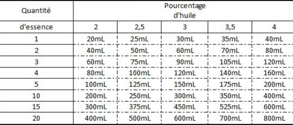

0 jimmy@ Posté(e) le 27 avril 2018 Signaler Partager Posté(e) le 27 avril 2018 tu vire la pompe , pas besoin d'obturateur sur ce scoot , il peut très bien tourné avec un 12 , c'est pas un 70 evo non plus. huile 2.5% de bonne qualité (ipone samourail , castrol 747 , motul 800 ect ...) Lien vers le commentaire Partager sur d’autres sites More sharing options...

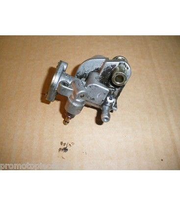

0 jimmy@ Posté(e) le 29 avril 2018 Signaler Partager Posté(e) le 29 avril 2018 l'huile passe que par la pompe , 1 entré/1sortit , il te restera le pignon d'entrainement et les 2 trous des vis . pour les moteur am6 et derbi il faut un obturateur , le circuis est interne ou semi interne je sait plus quant tu vire la pompe tu pert de l'huile c'est clair ,pas les scoot . un tof de la pompe. Lien vers le commentaire Partager sur d’autres sites More sharing options...
