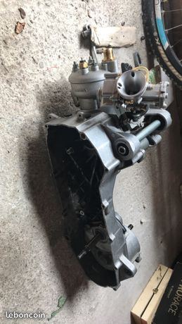

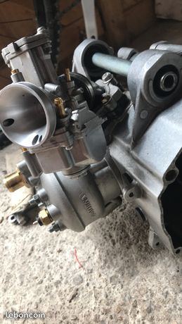

  En ce moment j'ai des problèmes de carburation alors que je n'ai pas changé de pièces, ni même fait de réglage.
  Dernièrement j'ai installé un variateur Stage6 sport pro, pour aller avec le kit 50 fonte top perf et carburateur de 21 dell orto.
Avant le carburateur avait déjà une fuite goutte à goutte, mais maintenant le mélange ce fait mal et quand je met la poignée à fond il broute,je dois donc relâcher pour qu'il accélère normalement et accélérer progressivement, il broute quand même.
Je n'arrive pas à la vitesse max de 85 km/h réel.
Dommage parce que normalement il est nerveux.
Merci de me laisser votre diagnostic à ceux qui son passionné par la mécanique

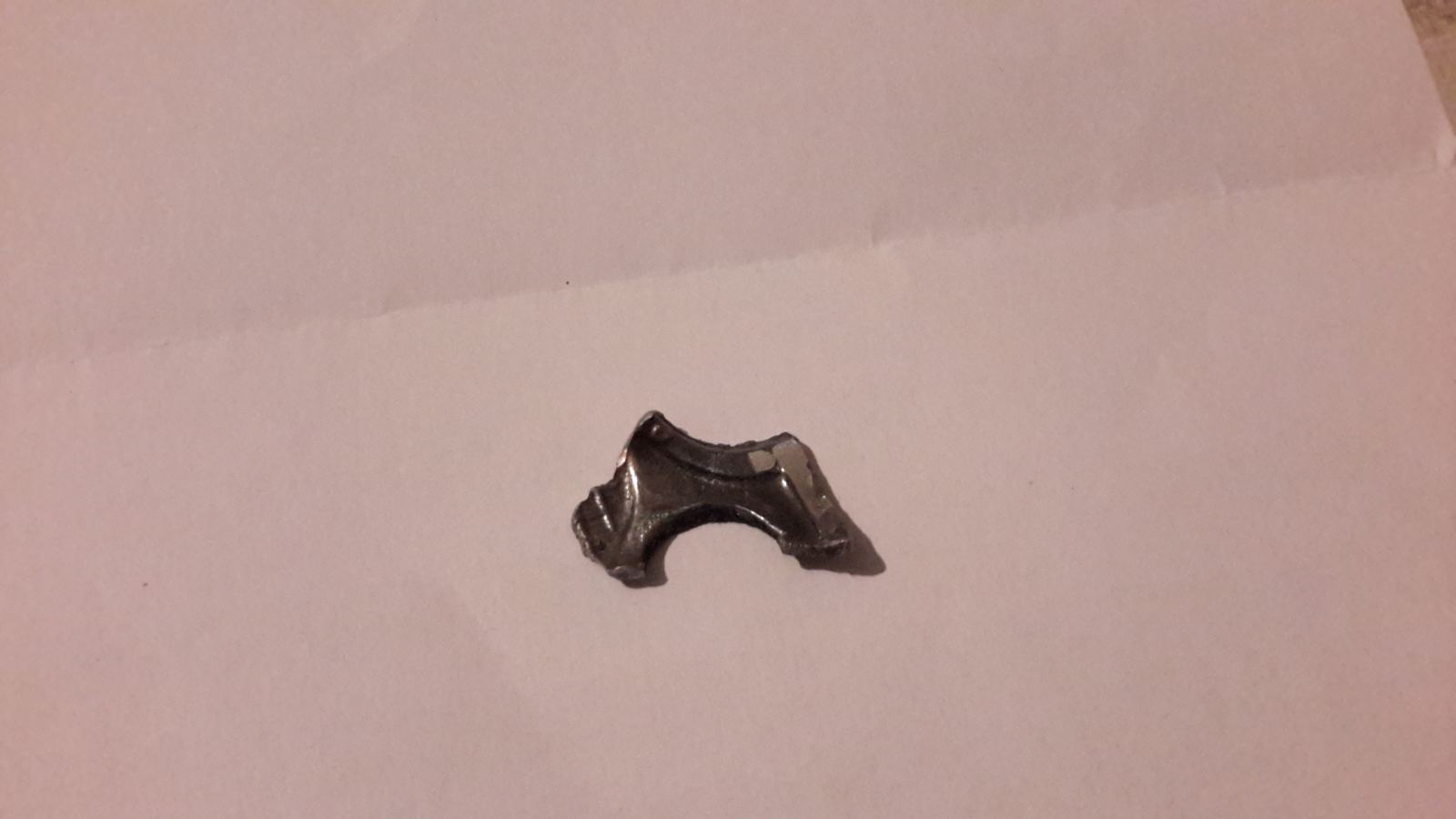

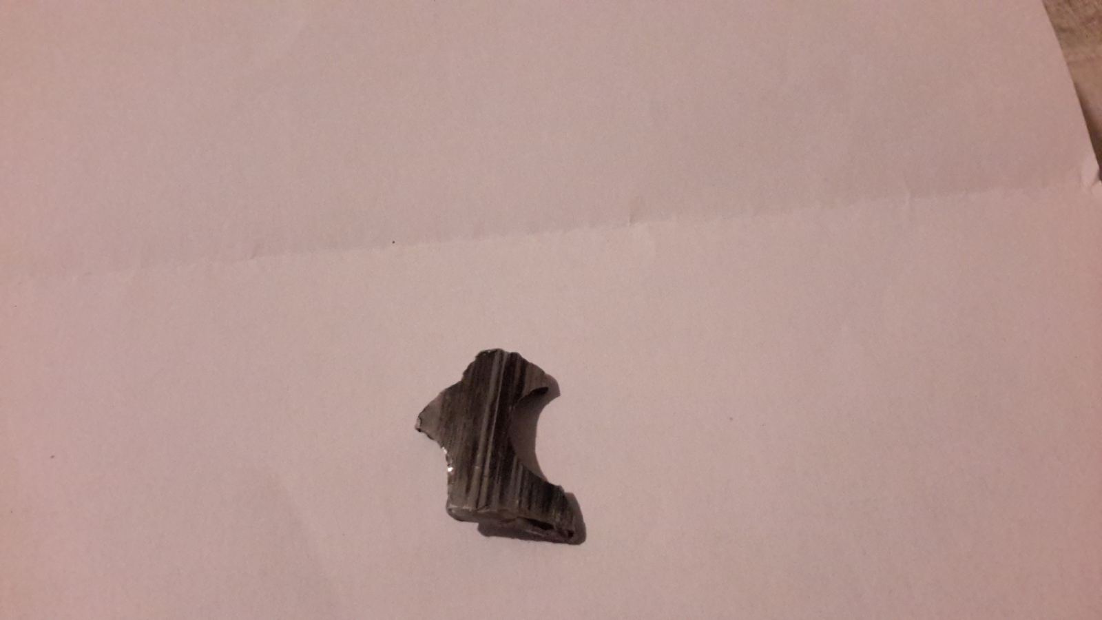

déjà tu as trouvé le prob;) par contre c'est quoi ? c'est en métal ou en plastique ??
Modifié par noux
Dans les clapets
Ce qui m'etonne le plus, c'est que j'ai réussi à le faire démarrer comme ça
Dois je changer le piston ou le kit complet?

Ben ouais impossible d'imaginer de quoi ca peut venir... Démonte le cylindre voir l'état du piston et de tes segments au cas ou... Tu trouveras peut être encore des choses dedans... :/
il y a 3 minutes, Custom77 a dit :
il a dit que c'était dans les clapet je pense pas que se soi aller plus loing mais j'avou auten regardé
je suis pas sur que se soi un morceau de jupe le moteur tournerai plus , j'ai euh un cylindre qui a cassé niveau jupe le moteur était bloqué mais pas serré juste vilebrequin a changé
tu la trouvé dans les clapé le morceau ne peut passer surtout si c'est les clapet d'origine ( avis perso )
ce que je trouve bizar c'est qu'il y a une petite tétine sur le coté du morceau
