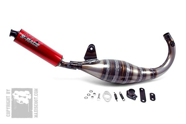

Pour le manchon trouve un genre de tuyau. Pour le pot essaie de trouvé le mvt s race
Il est pas cher 160 euros ,beau esthetiquement et très performant:socool2: avec ta configuration sa pourrais bien donné:ouf:

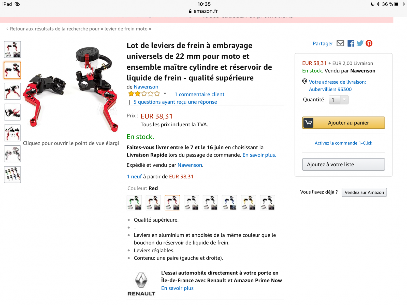

Es que quelqu’un aurait un avis sur ce maître cilindre car je ne frein rien du tout j'ai plus de pression dans mon maître cilindre d'origine, je ne peux plus faire de stoppies sa freine doucement ma roule n est plus bloqué d’on je vais essayer de changé le maître cilindre
Il y a 9 heures, Msb a dit :
Achete plutot du nissin (motocross).
C'est dommage tu me l'aurai dis j'aurai pu te vendre un maitre cylindre de frein.
Je possede du ajp,brembo,un autre de 250 yz

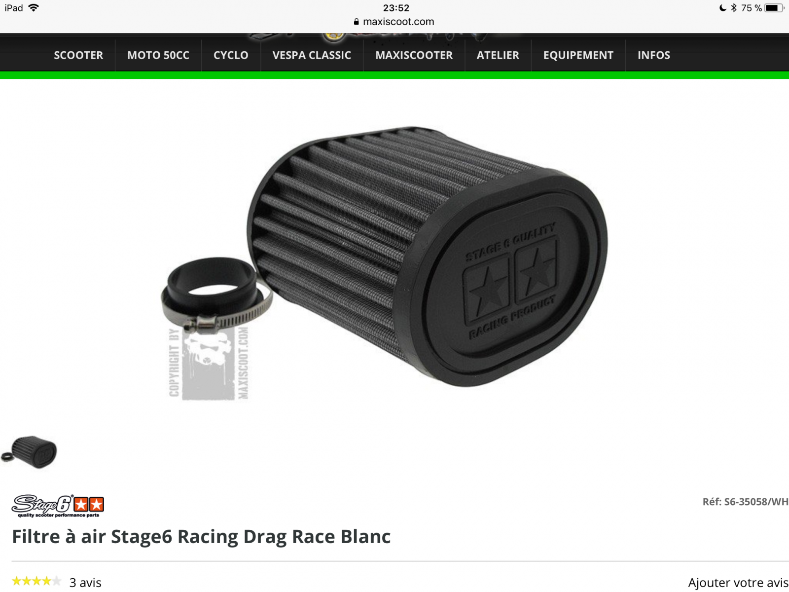

Pour le filtre Stage6.c'est du type kn green.c'est pas mal neuf.mais pour y nettoyer et tous c'est un peu la mer....si ta becane fonctionne bien pk tu y touche?

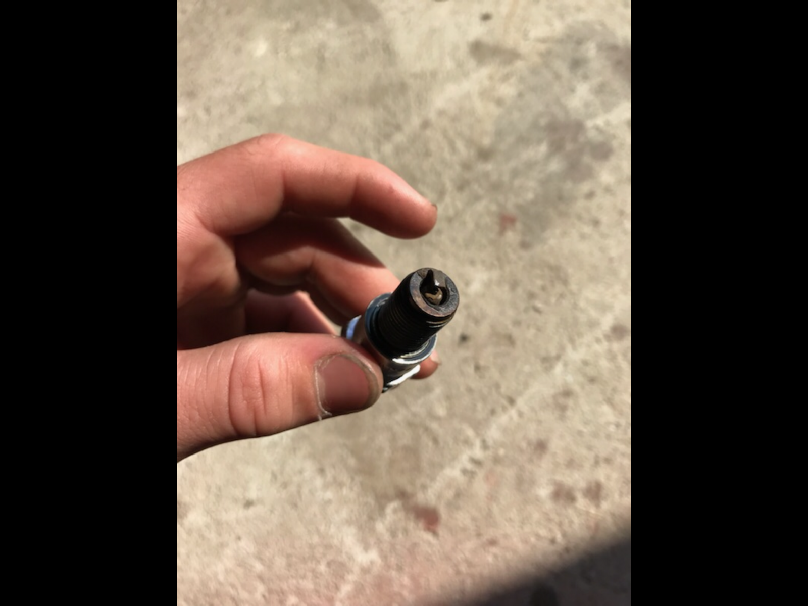

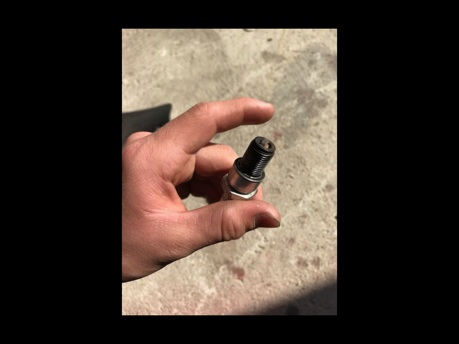

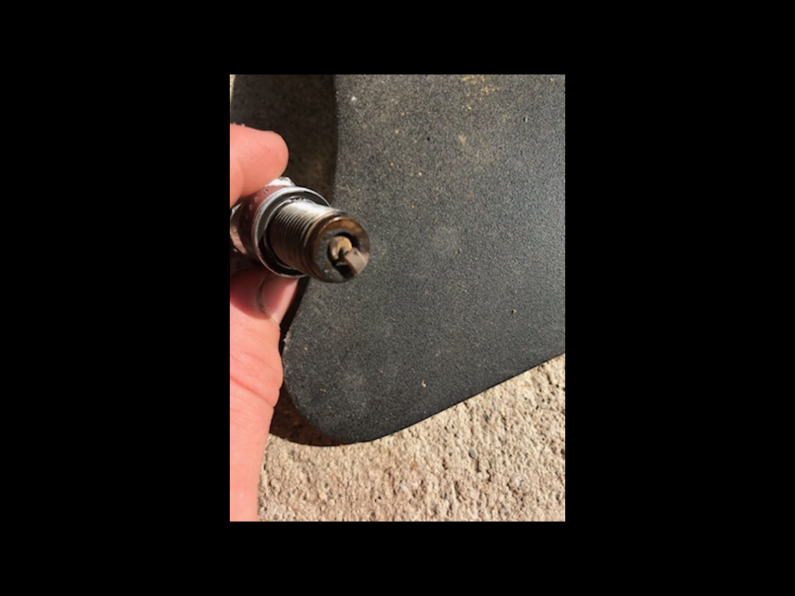

Je galère à régler le carburateur j était en gicleur de 110 elle marchait niquel et la depuis hier je sentais à bas régime y avais un truc qui allais pas comme trop pauvre mais la couleur de bougie me disait trop riche, j'ai monté un 115 et pire encore elle montais plus à fond dans les tours j essayé un 108 mais là à l arrête en neutre j ouvre en grand ça fait un trou et là elle monte dans le tours De préférence j'ai remonté mon gicleur de 115 en attendant vos avis ...
Joue avec ta vis de richesse.avec le clips d'aiguille.
Moi pour les réglages que je t'avais dis.moi j'utilise que des cornet qui amene direct l'air. Les boîtes a air je trouve que c'est la merde a régler.
