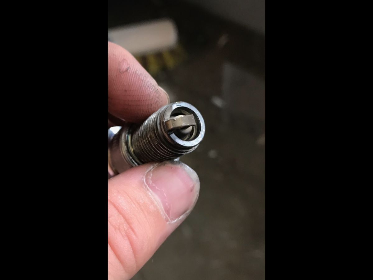

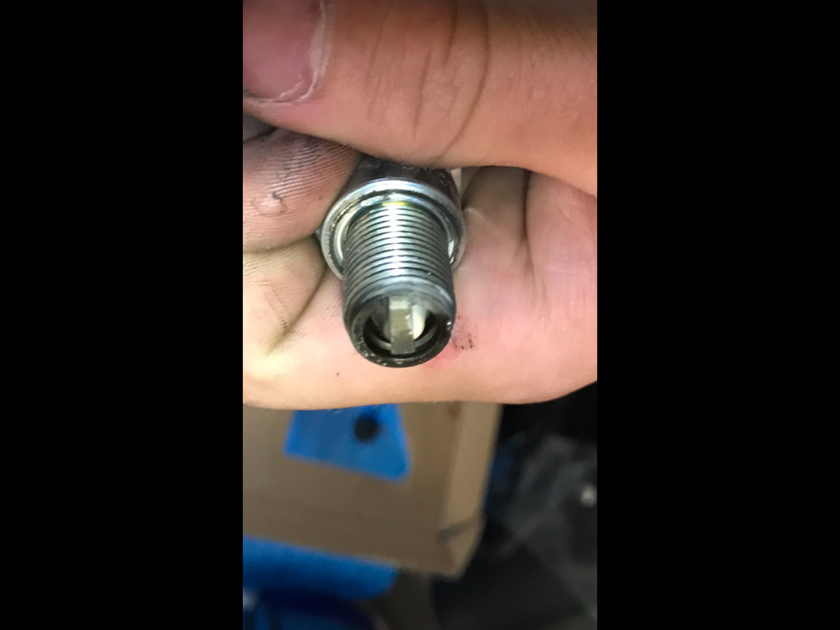

Je viens d essayer plein de regalge avec un gicleur de 140,130, 125, 145 rien n y fait en Jusqu’à en 5 elle datte bien j monte 105 en fond de 5 et dès que je passe la 6 y’a plus rien et a 110 elle broute et coupe j'ai lu que cela peut venir du powerjet et certains conseille de le boucher ? Mais je ne comprends pas psk avec la baa en gp de 108 j monté à 128 compteur derbi....

Je sais que 110 c'est bien mais ce que je ne comprends pas c'est que avec la baa j taper presque 130 et la à 110 sa bloque j'ai peur d habîmer un truc vu ce que ça fait on dirait d un coup plus d essence... la j'ai essayé un gicleur de 120 sa coupe à 116 je sens y’a plus rien vus que avec un 140 ça coupais à 108 et la en 120 116 c'est que j'ai trop d essence pt être non ?

il y a 7 minutes, Maxime derbi a dit :
Mais bougie n est pas irridium
Elle a rien de spécial ?
Sur la photo le culot me paraît bien plat un effet d'optique.

il y a 19 minutes, Barry/Sheene a dit :
Je sais pas, c'est une br10es mais c'est prévu que j en mette une neuve j attend que mon mécano en commande

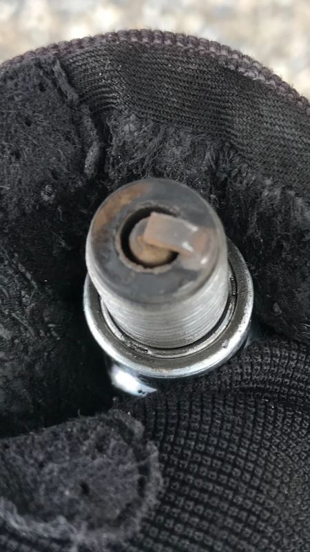

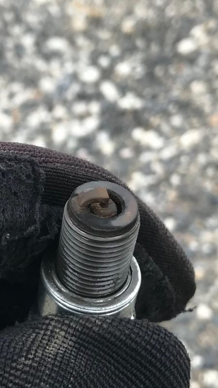

Je viens de monté une bougie neuve voilà sa couleur après 30 km gicleur principale de 125, gicleur de ralentit 45 clips d aiguilles 1er crant. je viens de passe au 2 cran car j était un poil trop pauvre et je vais changer mon gicleur de ralentit pour un 46 ou 48 voir 50 car niveau ralentit j suis vraiment pauvre. Mais toujours ce problème en 6 eme y’a plus aucune puissance elle gueule pas à fond comme elle me le faisait avant je ne comprends pas...

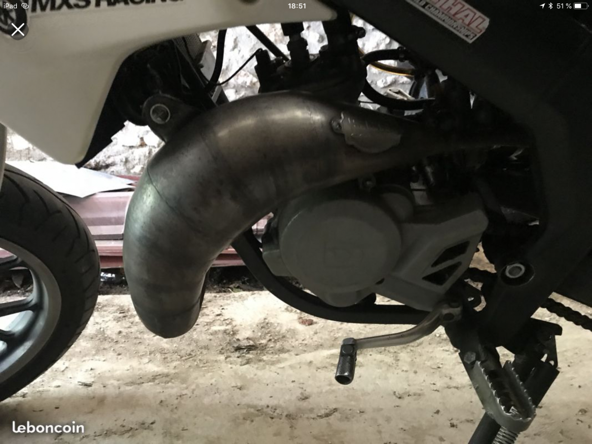

Vas y fonce! Un passage haut apporte plus bas et mi régime ça va envoyer grave!
Le scr est un racing line,hand made ou corse? généralement 80/90 c'est du racing line pot idem au mk pro race!
Ta une photo?
Moi j'ai toujours mieux preferé les passages haut.un scr racing line tu ne seras pas decu.le mvt est très dur a trouvé. Et au prix que tu peux l'avoir c'est plus que correct.il vaut au moins 250 euros.il te bridera pas.plus qu'un allumage après.
il y a 11 minutes, Msb a dit :
Ok bon Beh je vais voir si je peux le prendre
