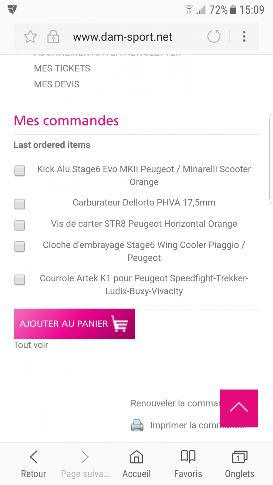

0 Lou.05 Posté(e) le 5 mai 2018 Auteur Signaler Posté(e) le 5 mai 2018 Voilà j'ai passé ma commande Vous pensé que la cloche d'embrayage stage6 wing cooler et la courroie artek k1 iron bien

0 Lou.05 Posté(e) le 5 mai 2018 Auteur Signaler Posté(e) le 5 mai 2018 Il y a 6 heures, Lou.05 a dit : Voilà j'ai passé ma commande Vous pensé que la cloche d'embrayage stage6 wing cooler et la courroie artek k1 iron bien Je remets mon poste car je n'ai pas eu de réponse
0 Invité Posté(e) le 6 mai 2018 Signaler Posté(e) le 6 mai 2018 Il y a 12 heures, Lou.05 a dit : Je remets mon poste car je n'ai pas eu de réponse pour savoir si la courroie est assez longue, il faut au moins 755mmx17.5x30 (ça c'est la courroie d'origine, avec un variateur "sport" ou autre il te faudra une taille de 765x18x30 au minimum. Pour la cloche d'embrayage, tant qu'il n'y a pas une petite configuration sport minimum ça sert à rien. Je te conseillerais plutôt de mettre de côté pour un kit vers 120€ tu as un cylindre tout à fait convenable, avec le pot et le carburateur 17.5, tu sentira vraiment le gain.
0 Lou.05 Posté(e) le 6 mai 2018 Auteur Signaler Posté(e) le 6 mai 2018 La courroie artek k1 et normale je pense en tout cas il on pas mis quelle était renforcée Je verrai par rapport la courroie d'origine J'aimerais bien me prendre un kit mais le quelle serait le mieux avec ma configuration Pot giannelli rekord galet 6g carburateur 17.5 variateur et embrayage d'origine
