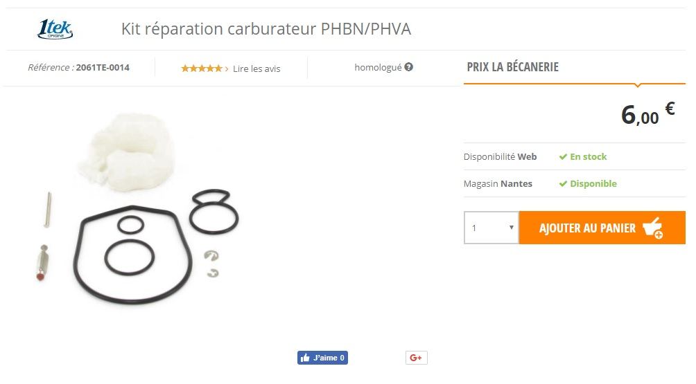

Invité Posté(e) le 6 mai 2018 Signaler Partager Posté(e) le 6 mai 2018 Bonjour Achete un kit réparation pour carburateur t'en auras pour dix euros. Dedans tu as joints de cuve flotteur et pointeau. Lien vers le commentaire Partager sur d’autres sites More sharing options...
Matmat22000 Posté(e) le 6 mai 2018 Auteur Signaler Partager Posté(e) le 6 mai 2018 (modifié) genre ça ? Merci de vos aides super forum Modifié le 6 mai 2018 par Matmat22000 Lien vers le commentaire Partager sur d’autres sites More sharing options...
Custom77 Posté(e) le 6 mai 2018 Signaler Partager Posté(e) le 6 mai 2018 Salut ouais mais vérifie qu'il est compatible avec ton carburateur Lien vers le commentaire Partager sur d’autres sites More sharing options...
Matmat22000 Posté(e) le 6 mai 2018 Auteur Signaler Partager Posté(e) le 6 mai 2018 il y a 2 minutes, Custom77 a dit : Salut ouais mais vérifie qu'il est compatible avec ton carburateur Ouais c compatible c'est du PHVA,le PHBN n'est pas compatible avec le démarreur électrique je crois ? Lien vers le commentaire Partager sur d’autres sites More sharing options...
Custom77 Posté(e) le 6 mai 2018 Signaler Partager Posté(e) le 6 mai 2018 Ton carburateur c'est un quoi PHVA ? Lien vers le commentaire Partager sur d’autres sites More sharing options...
Matmat22000 Posté(e) le 6 mai 2018 Auteur Signaler Partager Posté(e) le 6 mai 2018 il y a 2 minutes, Custom77 a dit : Ton carburateur c'est un quoi PHVA ? Ouais c PHVA celui d'origine sur zip Dell Orto 17.5 "débridé" Lien vers le commentaire Partager sur d’autres sites More sharing options...
Custom77 Posté(e) le 6 mai 2018 Signaler Partager Posté(e) le 6 mai 2018 Si c'est préciser sur la fiche qu'il va pour les carburateur Dell'Orto c'est bon alors c'est celui qu'il te faut Lien vers le commentaire Partager sur d’autres sites More sharing options...
