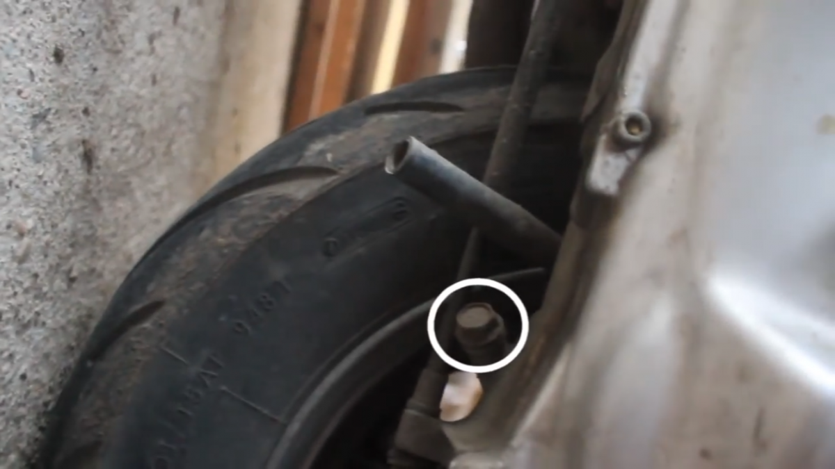

BoosterSpirit94 Posté(e) le 26 mai 2018 Auteur Signaler Partager Posté(e) le 26 mai 2018 il y a 14 minutes, Citystar94 a dit : Selon ma vision des chose , je suis pas mécano juste un passionné je pense que si tu continue à rouler comme ça et que c'est les roulement ton vilebrequin ça va décaler d un côté ou de l autre et moteur bloquer et peut être casser ton vilebrequin a voir ce que disent les expert mais je pense que j'ai pas tort En général ça fait un bruit d aspirateur industriel quand t accélère Mais ce n'est pas un gros bruit juste un léger sifflements il y a 17 minutes, Msb a dit : Salut,regarde l'elisse coté allumage.peut être un caillou ou autre, vidange ta transmission et remet de l'huile neuve. Comment on vidange la transmission je suis débutant dans ce domaine encore... Lien vers le commentaire Partager sur d’autres sites More sharing options...
Msb Posté(e) le 26 mai 2018 Signaler Partager Posté(e) le 26 mai 2018 Suit ton câble de frein ar Ou tu regle ta visse pour retendre tes mâchoires arrières. tu as un genre de boulon ou bouchon que tu devisse. Lien vers le commentaire Partager sur d’autres sites More sharing options...
Citystar94 Posté(e) le 26 mai 2018 Signaler Partager Posté(e) le 26 mai 2018 Lien vers le commentaire Partager sur d’autres sites More sharing options...
