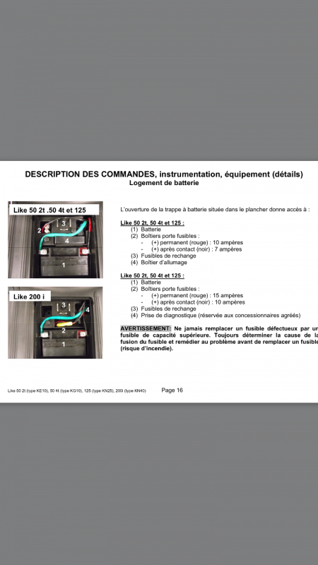

Coullon dominique Posté(e) le 18 juin 2018 Signaler Partager Posté(e) le 18 juin 2018 Ou se trouve la prise OBD2 sur kymco.like 125 Lien vers le commentaire Partager sur d’autres sites More sharing options...

0 Citystar94 Posté(e) le 24 juin 2018 Signaler Partager Posté(e) le 24 juin 2018 Cadeau Lien vers le commentaire Partager sur d’autres sites More sharing options...
