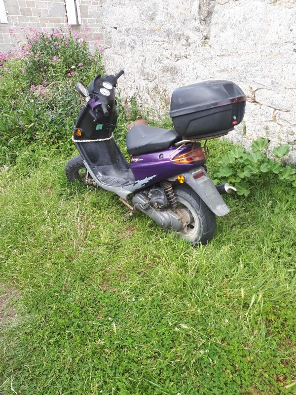

Salut tout le monde!
Je viens vers vous car j'ai récupéré un vieux buxy, que j'ai remis en route , j'aimerais donc avoir vos idées sur un fignolage de ma configuration, le but etant de rester le plus pres possible de l'origine débridé ! Notamment car il il y a très peu de place pour la carburateur et BAA donc je reste malheureusement avec BAA origine, carburateur 12 et pipe 12...
configuration :
Haut moteur complet fonte bi segment  neuf (d'origine il y avait un bi segment alu, qui ne comprimait plus grand chose mais prenait plus de tours j'ai l'impression )
Pot technigas touring débridé entrée/sortie
variateur débridé + guides variateur malossi neufs + galets 8g
Filtre malossi "libre" dans BAA débridée/conduit d'entrée agrandit
carburateur gurtner 12 aiguille au 2d cran (origine 1er cran, au 3 eme cran c trop gras) + gicleur 96 (origine 82)
voilà je trouve ca assez homogène le scoot marche assez bien 65gps sur le plat, la bougie est juste a la bonne teinte.
Je me demandais si mettre des clapets carbonne 0.30 allait maider ou si il me suffisait de tordre un poil la butée de la BAC en gardant la lamelle métal ?
Je vois mal ce queje pourrais faire de plus en restant dans du pas trop cher, sachant qu'i sagit du scooter " balade chercher le pain et plage "
Merci a vous !!!

Salut salut alors de retour sur mon petit buxy, j'ai trouve kkes trucs cool cet hiver, donc il marche du feu de dieu :
-  carburateur PHBG 15 de mob :-)
réglage : GR 35 /aiguille stock/GP 80
+ pipe dadmission + lamelles fibre neuves sur le clapet plat d'origine
- un pot "loevince Hand made S" débride rarissime, il y a kasi aucunes info sur le net sauf que ca serait un pot pour cyl. origine
galets 8g
resultat le scoot a grave la ouache , 63km gps, je suppose qu'avec la transmission d'origine c le.mieux que je puisse faire !!!
si vous avez une idee pour tirer un peu plus long je suis preneur, mais faut avouer que ca monte super vite en vitesse, avec grave de reprise donc c'est super confortable en ville !! photos tout a lheure!!
ah ben j'avais cherché des infos dessus j'ai quasiment rien trouvé.....j'ai même hésité a le monter tellement je trouvais rien.....
en tout cas il fait pas trop de bruit ca reste impeccable pour mon usage
en tout cas le phbg 15 c'est un regal sur un scoot origine c fou le couple et la reprise que ca apporte !!
detail sympa g pu garder la baa d'origine ( manchon interieur viré  + 1 trou de 20mm juste sous l'entrée dair)avec un manchon de peugeot sv 125, resultat c'est ultra discret !!
