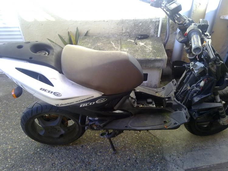

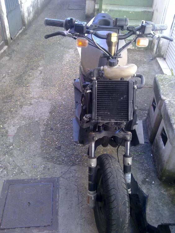

fifou Posté(e) le 26 décembre 2011 Signaler Partager Posté(e) le 26 décembre 2011 (modifié) salut à tous le monde, voilà je vient de récupérer un nitro en très mauvais état il est serrer car les joints de pompe à eau ont casser. le propriétaire me la donner car il en a acheter un autre. donc au programme gros nettoyage du cadre, du moteur et changement de quasiment tous les carénages. Surtout une remise en route. partie moteur : - changement piston cylindre par un teknix fonte type origine, ok - changement courroie par une doppler fibre renforcée, - réparation pompe à eau. ok - changement des galets, ok - changement de la pipe d'admission, ok - changement des clapet ok. partie esthetique : - nettoyage complet du cadre, - changement de toute la partie carénage arrière plus dosseret, (dosseret ok) - achat de rétroviseur (si possible Stage6/rt) - changement des revêtement de poignées, - changement du feu avant, ok - changement du kit visserie, ok - nettoyage du moteur ok. partie cycle : - changement des plaquettes av/ar, - changement du kit serrure complet (l'ancien propriétaire avait perdu les clé). ok partie bonus : - polissage du carter de kick, - polissage des bordures de jantes. Voilà pour le descriptif du projet, maintenant place au photo. :) Modifié le 3 janvier 2012 par fifou Lien vers le commentaire Partager sur d’autres sites More sharing options...

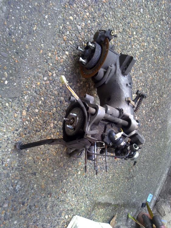

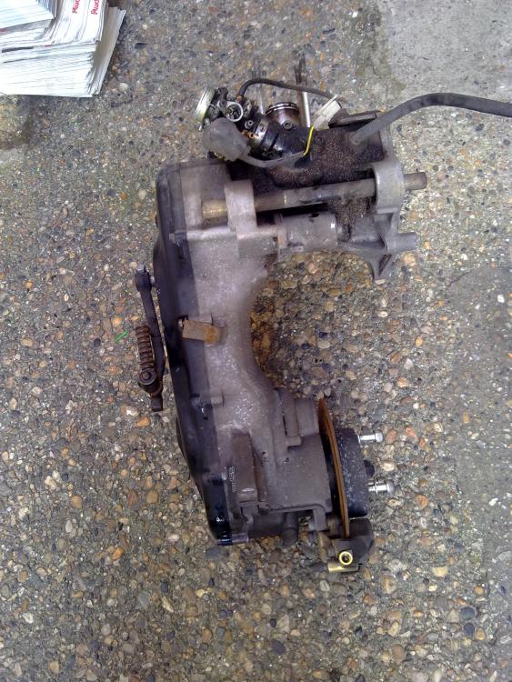

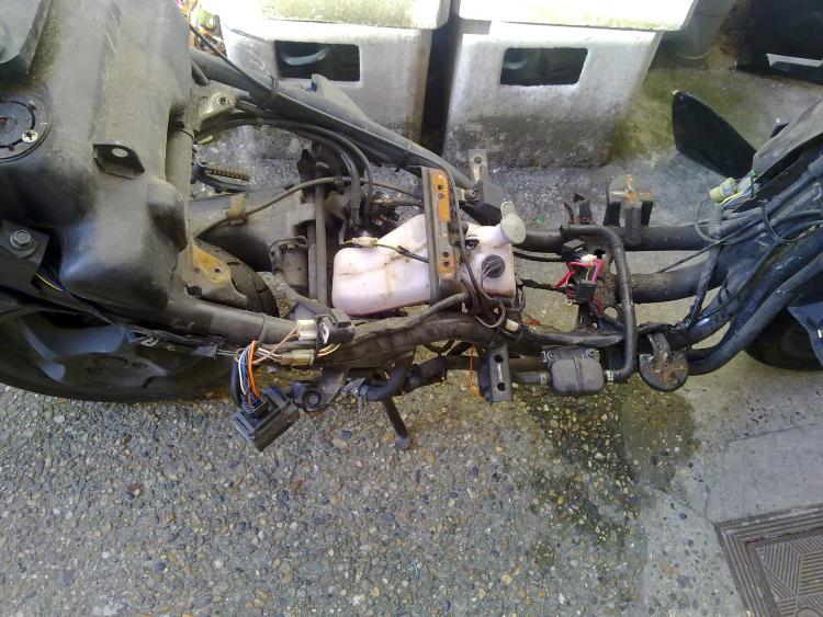

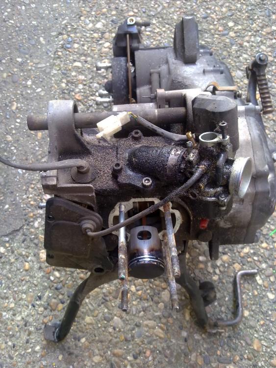

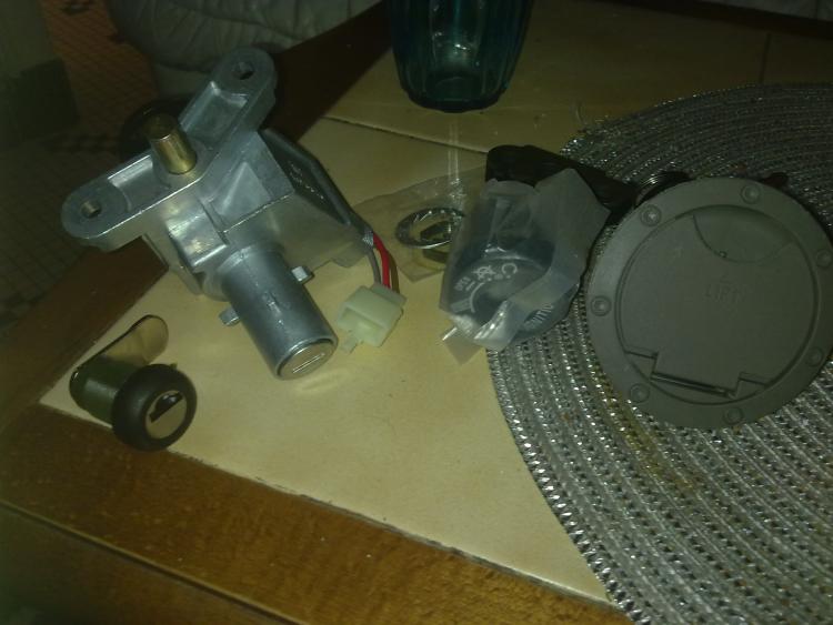

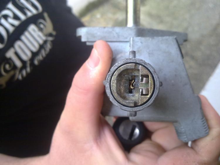

fifou Posté(e) le 27 décembre 2011 Auteur Signaler Partager Posté(e) le 27 décembre 2011 voilà comme promis des petite photo du moteur juste déposer du cadre le piston est assez amoché et puis le kit Neiman. demain comme promis début du nettoyage du moteur et montage du kit Neiman Lien vers le commentaire Partager sur d’autres sites More sharing options...

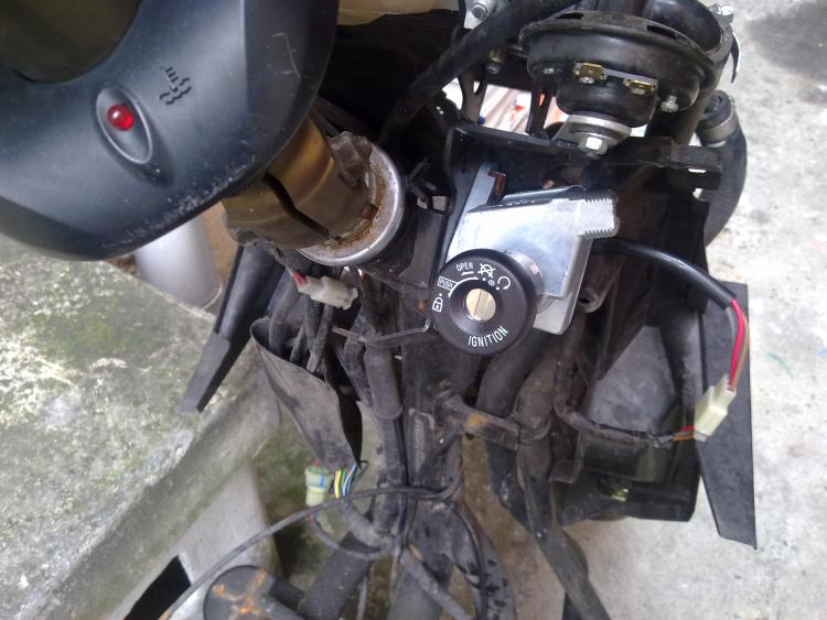

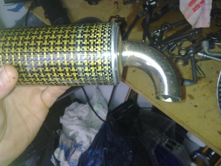

fifou Posté(e) le 28 décembre 2011 Auteur Signaler Partager Posté(e) le 28 décembre 2011 salut à tous, me revoilà au nouvelle depuis hier, comme prévu début du nettoyage du moteur mais j'ai du mal sans brosse métallique puis j'ai arranger ma cartouche de pot car la douille était enfoncé donc je l'ai recouper. ça rend plutôt bien. et j'ai monter le kit neiman. ha grosse surprise en démontant le variateur tous les galets sont carré :o, puis la pipe d'admission toute craqueler et enfin un clapet de casser donc je change le tout voilà je pense passer la commande vendredi et je prendrais des photos à la réception du colis. demain repos donc je continuerais sûrement désolé j'ai pas pris de photo du travail d'aujourd'hui :rheuuu: mais j'en prend demain promis ^^ Lien vers le commentaire Partager sur d’autres sites More sharing options...

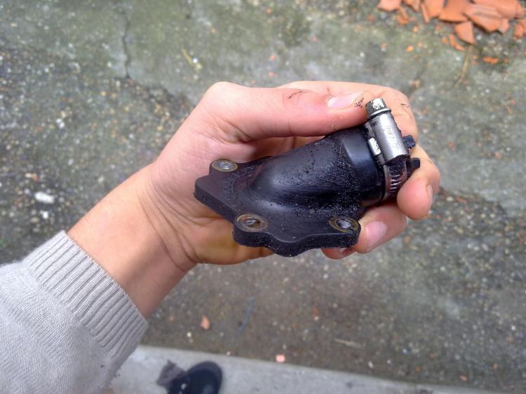

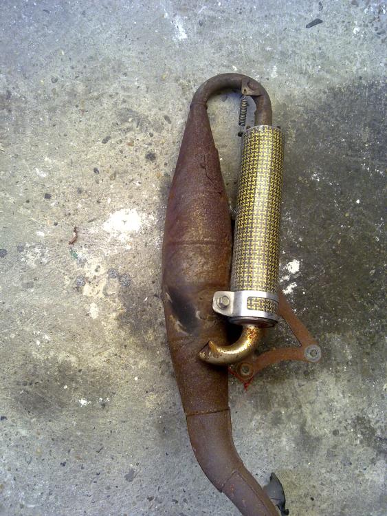

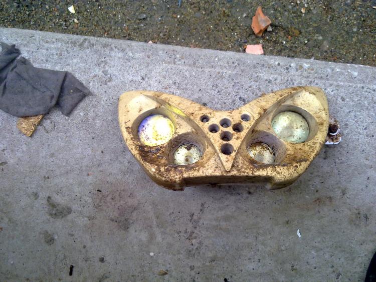

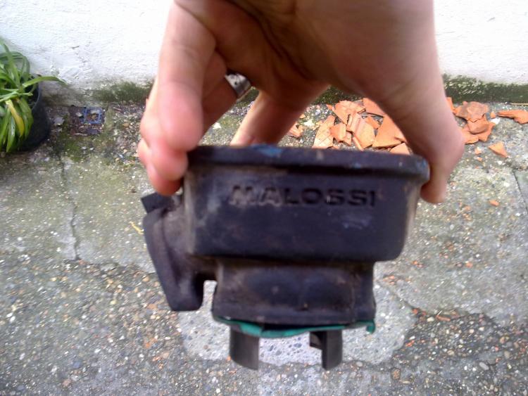

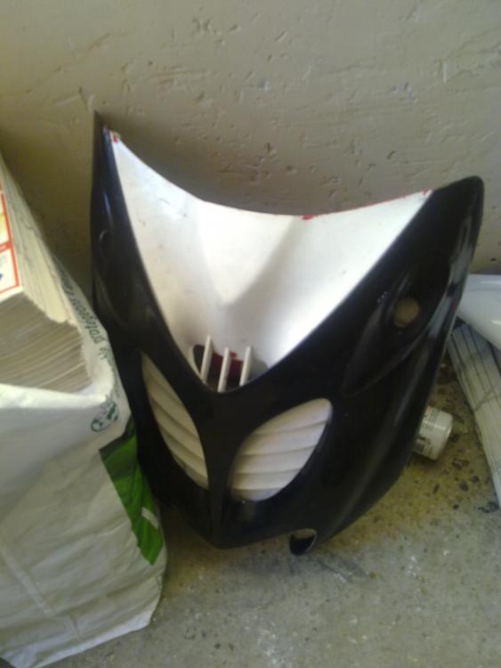

fifou Posté(e) le 30 décembre 2011 Auteur Signaler Partager Posté(e) le 30 décembre 2011 salut à tous comme promis voilà quelques petites photos j'ai essayer de trouver le piston mais je ne sais pas ou je l'ai mis e je me suis appercu que le kit monté était un 50 malossi fonte mhr team 2 voilà donc photo du cylindre. regarder l'état de la pipe d'admission toute craqueler et surtout du feu avant qui était dans le coffre du scoot depuis je dirai environ 3 à 4 mois donc bien dégueulasse il sera nettoyer à la javelle et vendu. regarder bien l'état d'un des galet trouver dans le variateur et ils sont tous pareil. c'était des dopler. j'ai aussi bien rattraper ma cartouche. dite moi ce que vous en penser. Lien vers le commentaire Partager sur d’autres sites More sharing options...
Que7-Ti Posté(e) le 30 décembre 2011 Signaler Partager Posté(e) le 30 décembre 2011 L'état des galets :huh: , Sinon bien rattraper la cartouche :) Lien vers le commentaire Partager sur d’autres sites More sharing options...
