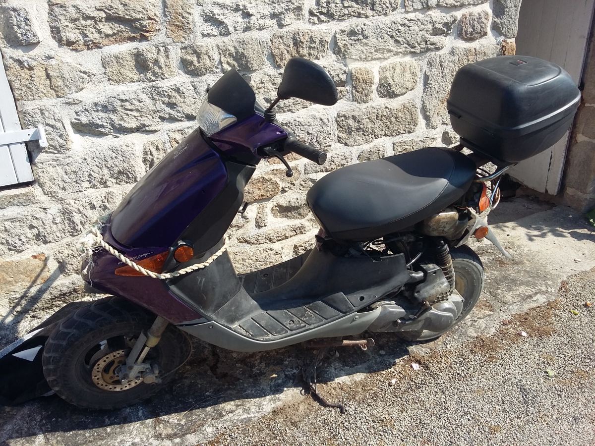

Je me fais une petite configuration "pas cheeer" sur mon vieux buxy, et je ne trouve pas de kit big valve d'occasion pour peugeot, mais plein pour les boostet ect... minarelli V qui sont assez similaires.
Quelqu'un a il déjà posé une bac ou autre d'un moteur minarelli sur un peugeot V??
Sinon si kkun connait une copie pas cher sur wish ou autres je ne trouve rien en dessous de 40balles....
Merci d'avance a tous :-)

sur les clapets tu as gardé la lamelle transparente+le petit renfort en alu??ca mas lair detre de la m**** ?? voir photo
je pensais mettre un vraie lamelle carbonne 0.30 (cyl. fonte bi-segment origine )  de qualité plutot que ce drole de petit bout de plastoc fibré !!me reste plus ka choper un Dell'Orto 17.5 et adapter tout ca!!!
