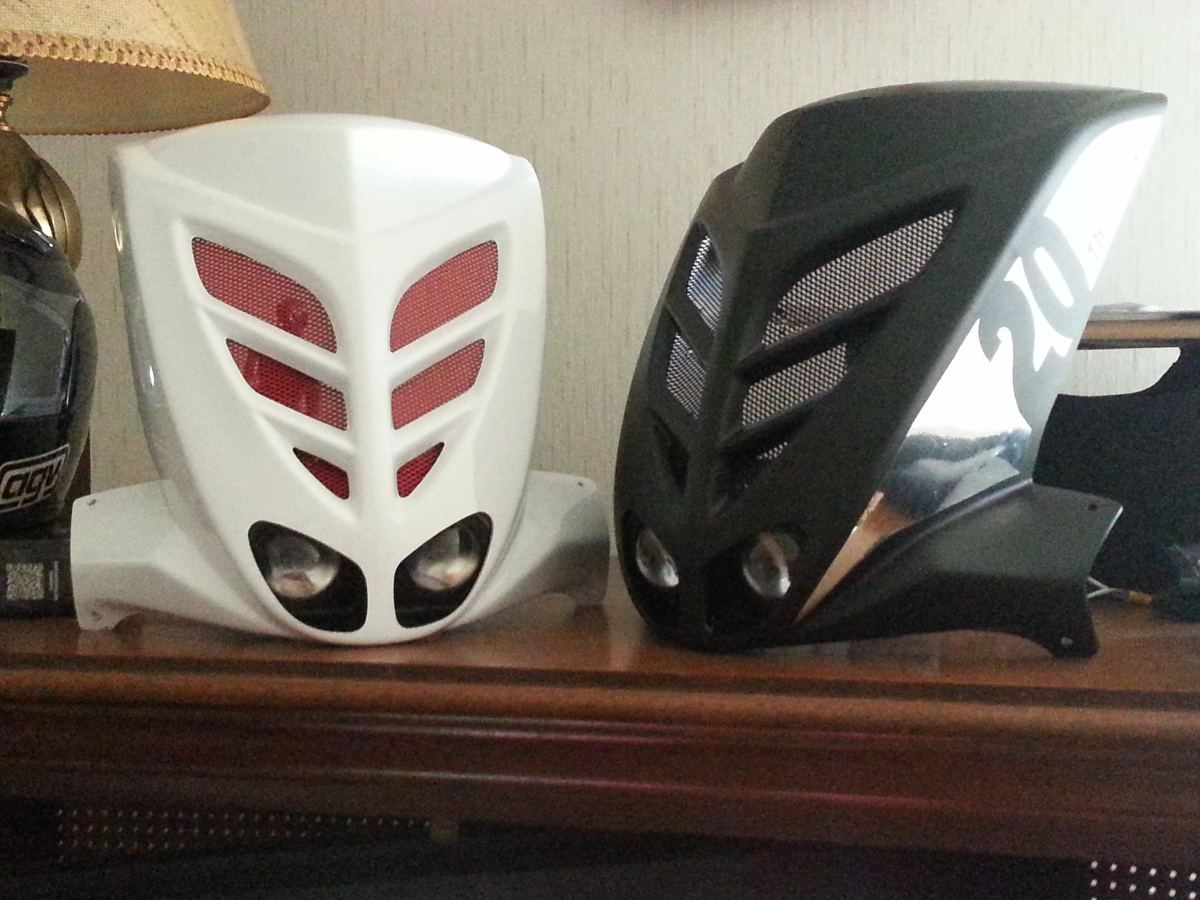

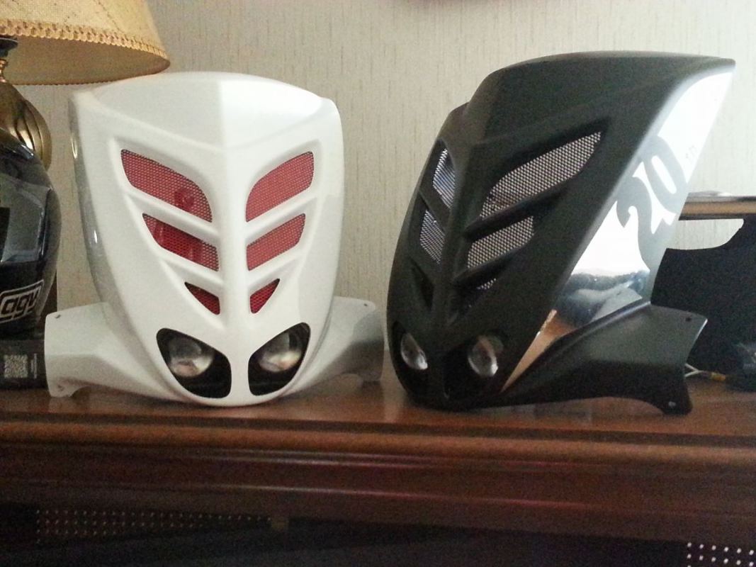

Max Blackbird Posté(e) le 30 juillet 2018 Signaler Partager Posté(e) le 30 juillet 2018 Il y a 13 heures, Olakz a dit : En même temps pas trop de choix de couleur ou alors faire une peinture. C'est ma prochaine étape en septembre un rouge candy. tiens un lien vers celui de mon collegue Lien vers le commentaire Partager sur d’autres sites More sharing options...

Max Blackbird Posté(e) le 31 juillet 2018 Signaler Partager Posté(e) le 31 juillet 2018 Il y a 9 heures, Olakz a dit : Nathan, Je ne fais pas de 50cc au garage Super Jeff le rouge avec le 20th et oui,fais main le 20th,ca passe pour de l origine Lien vers le commentaire Partager sur d’autres sites More sharing options...
Olakz Posté(e) le 1 août 2018 Auteur Signaler Partager Posté(e) le 1 août 2018 Carrément bien fait !! Tu avais un patron pour le faire ? Lien vers le commentaire Partager sur d’autres sites More sharing options...
Max Blackbird Posté(e) le 1 août 2018 Signaler Partager Posté(e) le 1 août 2018 non,direct sur le carénage,je l ai fait sur un de mes scoots aussi Lien vers le commentaire Partager sur d’autres sites More sharing options...
Olakz Posté(e) le 2 août 2018 Auteur Signaler Partager Posté(e) le 2 août 2018 C'est propre Lien vers le commentaire Partager sur d’autres sites More sharing options...
