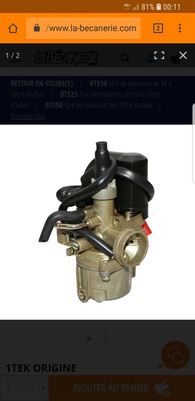

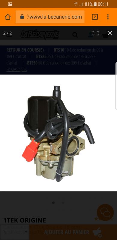

J'ai se carburateur mes je voit qu une vise de ralenti ou se situe les autres ? Merci de tes bon conseils
Sur ce type de carburateur en origine Peugeot la visse de richesse est bien souvent condamné c'est aussi pour cela qu'il est préférable de garder la boîte a air.
Fait une photo de profil de ton carburateur stp.

Mes j'ai toujours boîte à aire d'origine
Comment je fais pour régler le carburateur alors ? C'est pas mieux de passer sur un 17,5 directement les réglage seront plus simple ?
Je te rappel que je suis avec un pot touring et débrider, jaurait besoin d'un gicleur de combien avec le 17,5 ?
on ne peut pas te donné un chiffre aux pif si on ne connais pas aux minimum la taille de celuis qui était monté . si tu achete un 17.5 (qui seras de bien meilleur qualité que celuis monter d'origine) prend un boîte de gicleurs , tu aurras des réglage affaire.
