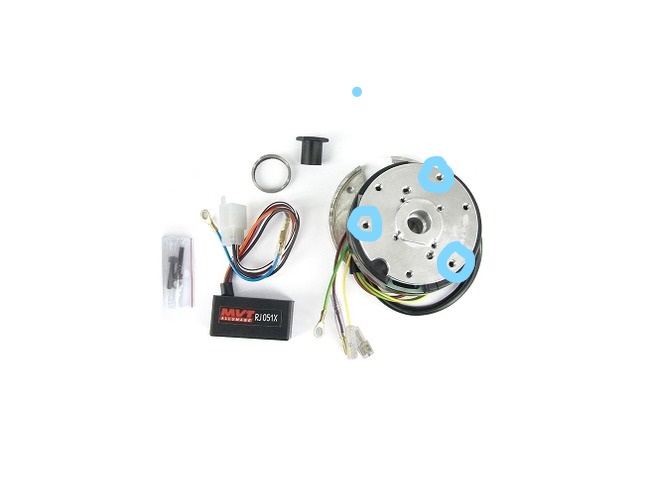

Pour information la platine rotor est prevut pour chaque modèle chez MVT j'ai étai sur leur site ca veut dire pas de turbine a acheter la platine est en 3 troues c'est parfait ca!!!!
j'ai hate de la commander!!!!
J'ai trouver le modèle ludix en photos reel!!!! les rond bleue sont les troues pour la turbine.
