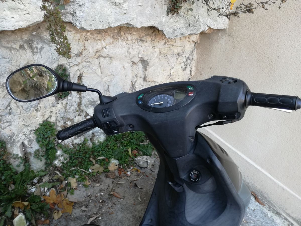

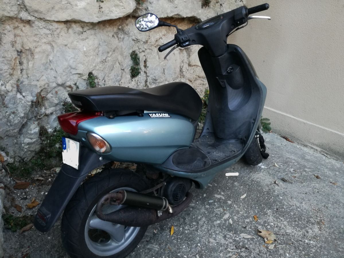

Slt a ts ! :teuf:IMG_20181006_131459.jpg.ee64bc91527dc779e1e28647895ed320.jpg

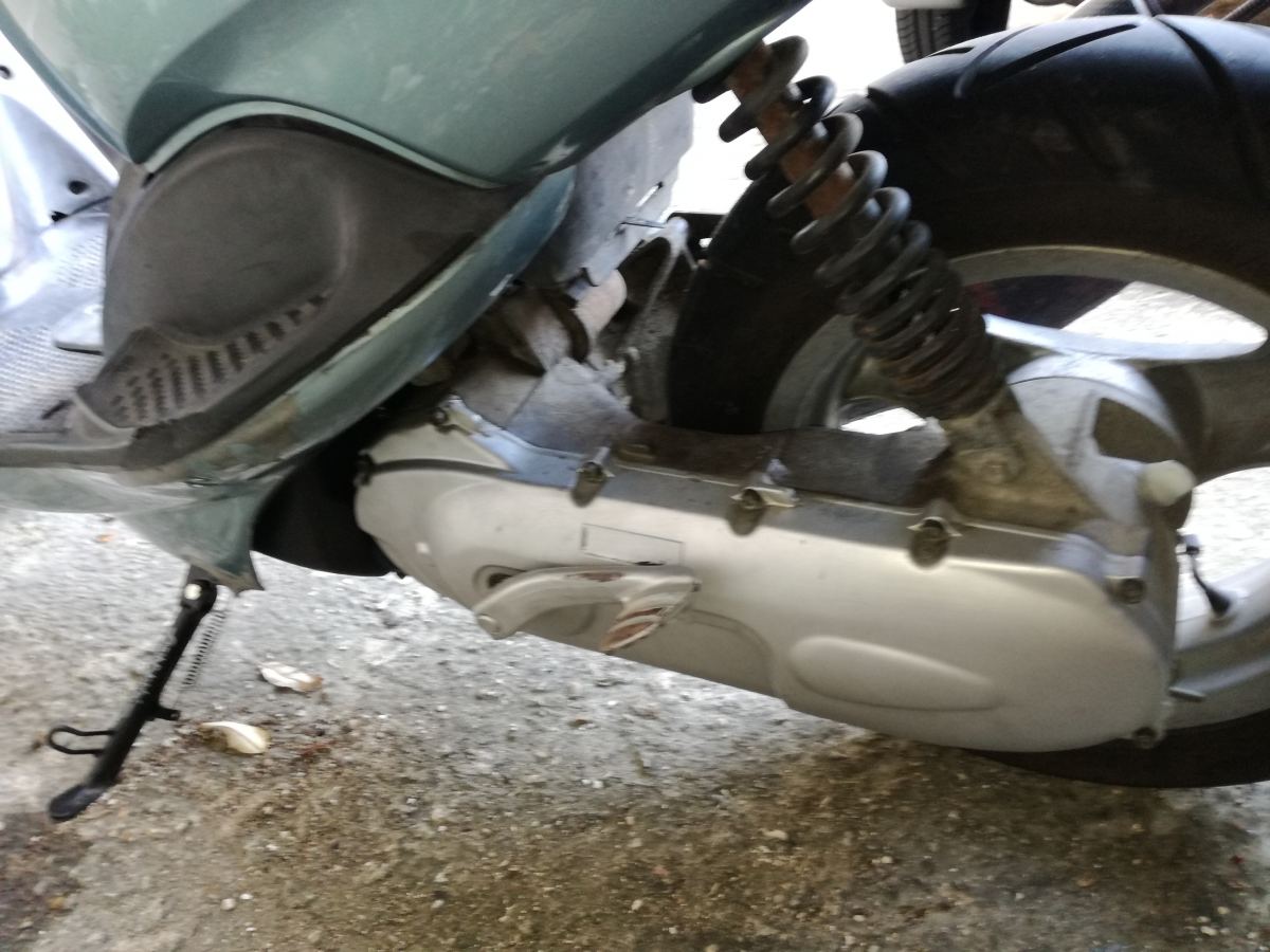

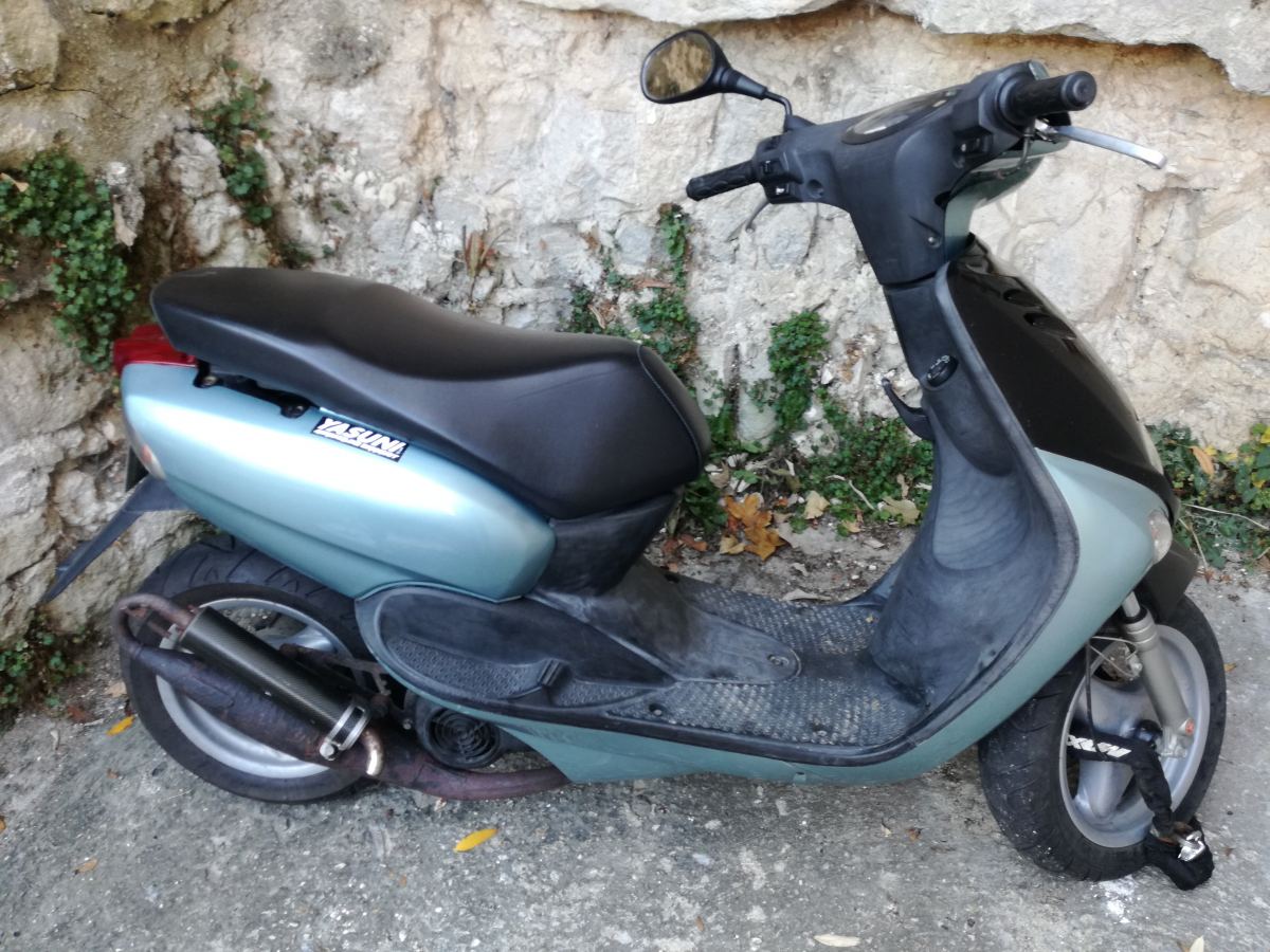

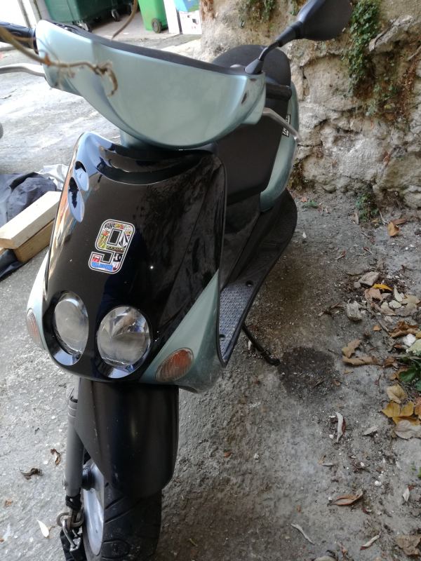

Alors voilà j'ai le projet de le rénover complètement.. IMG_20181006_131552.thumb.jpg.0d31d9550d9edf4d0a881b72f2d800a2.jpg
Voilà la bête ! :D Yamaha Neos de 2005
Actuellement j'ai changé :  Haut moteur kit 70 top performance black (actuellement en rodage) , boîte a clapet polini , carburateur 17,5 do , Baa d'origine préparer avec mousse malossi , variateur hi speed polini , embrayage malossi fly , correcteur de couple top perf , courroie malossi kevlar , pot Yasuni r carbone.IMG_20181118_000116.thumb.jpg.d483052ad195c9895c396620753d69eb.jpg

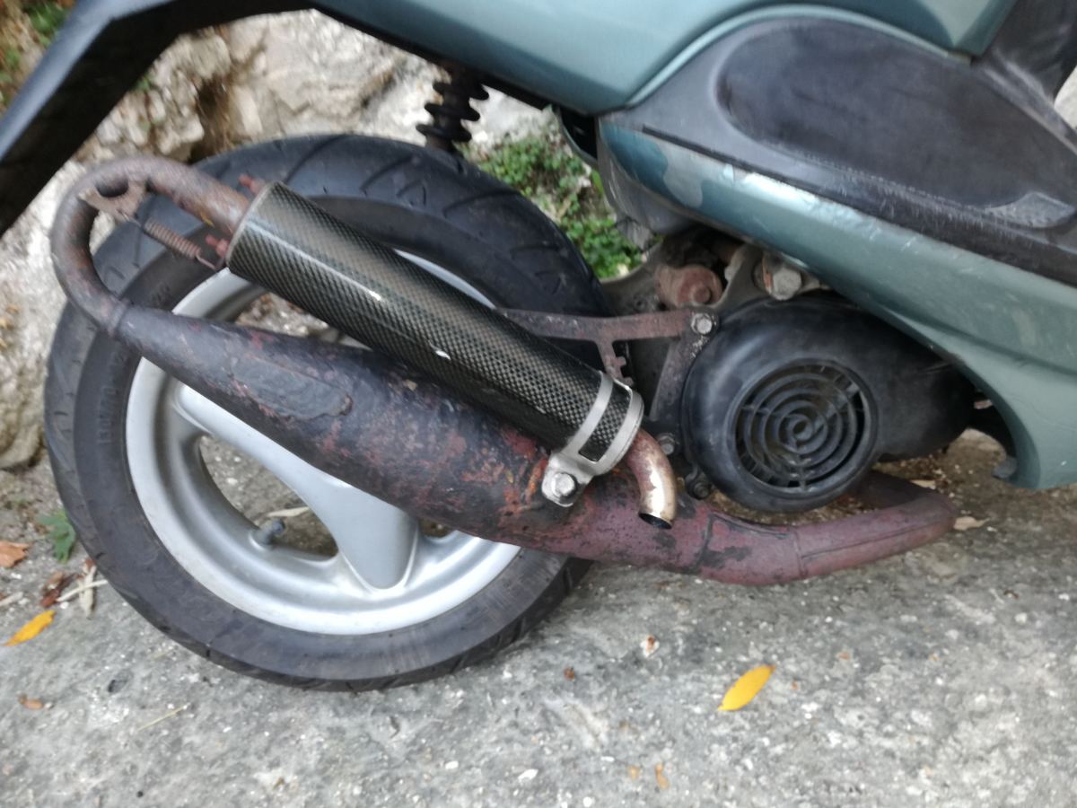

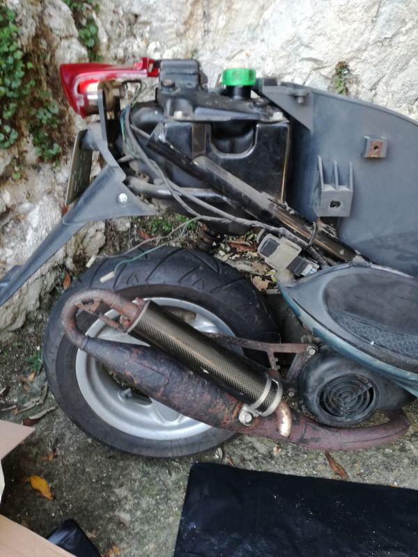

Le pot :sweating: essayer de le récupérer , je vous mettrais les photos aussi. Pour les plastique (marche pied, tablier, compteur) je vais essayer de les rénover ou si impossible les changé.

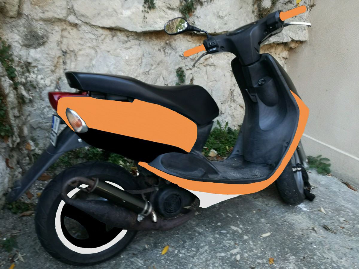

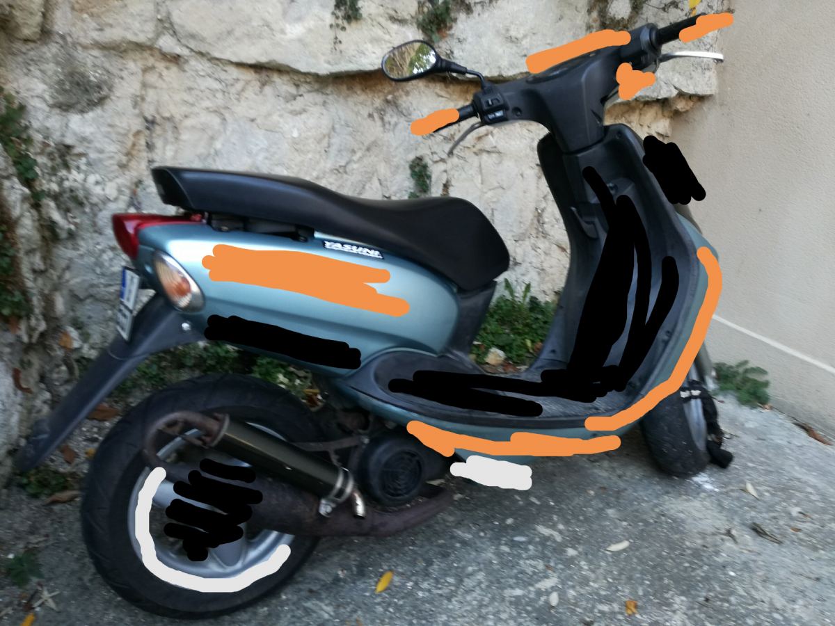

Pro schéma vite fait, a modifié bien sûr
Tu n aime pas mon photo shop maison:D
Je vais essayer avec, merci:socool2:

Voilà ce que ça devrais faire à peu près.. à modifié sûrement d ici la..
Pour le futur KTeos :socool2:
IMG_20181007_190427.jpg.3eaf86590e7d98c11fe468243afe1523.jpgIMG_20181007_170108.thumb.jpg.e3023cac34c007ab7cc60a40a40858b5.jpg
A imaginé avec le bon orange et 2/3 stickers KTM..

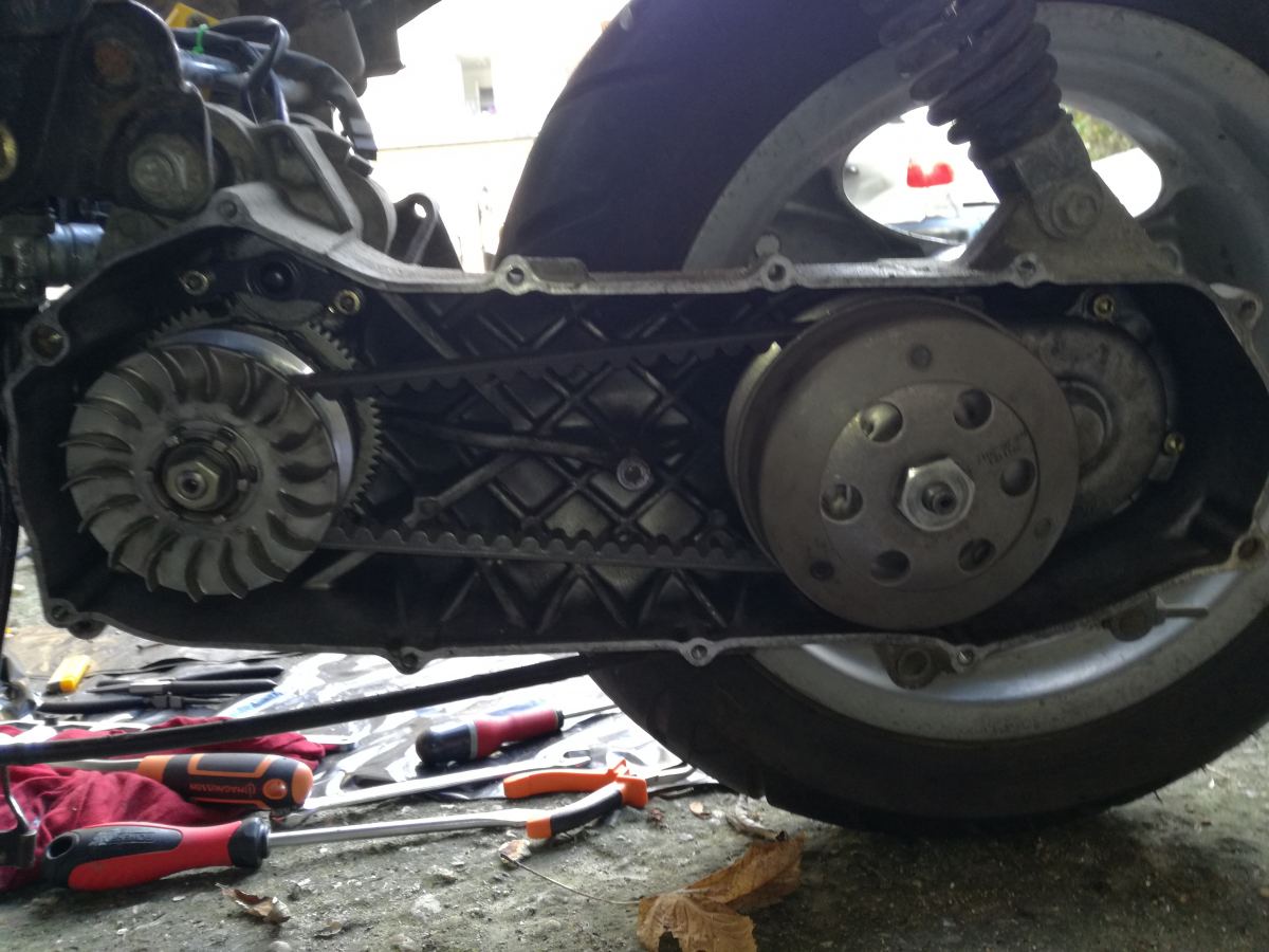

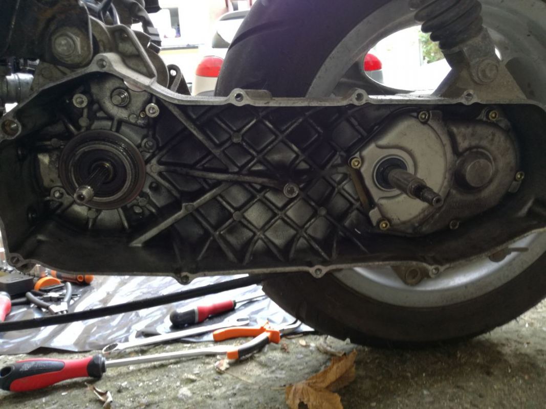

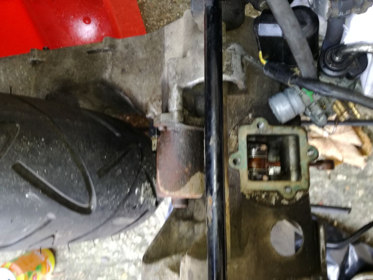

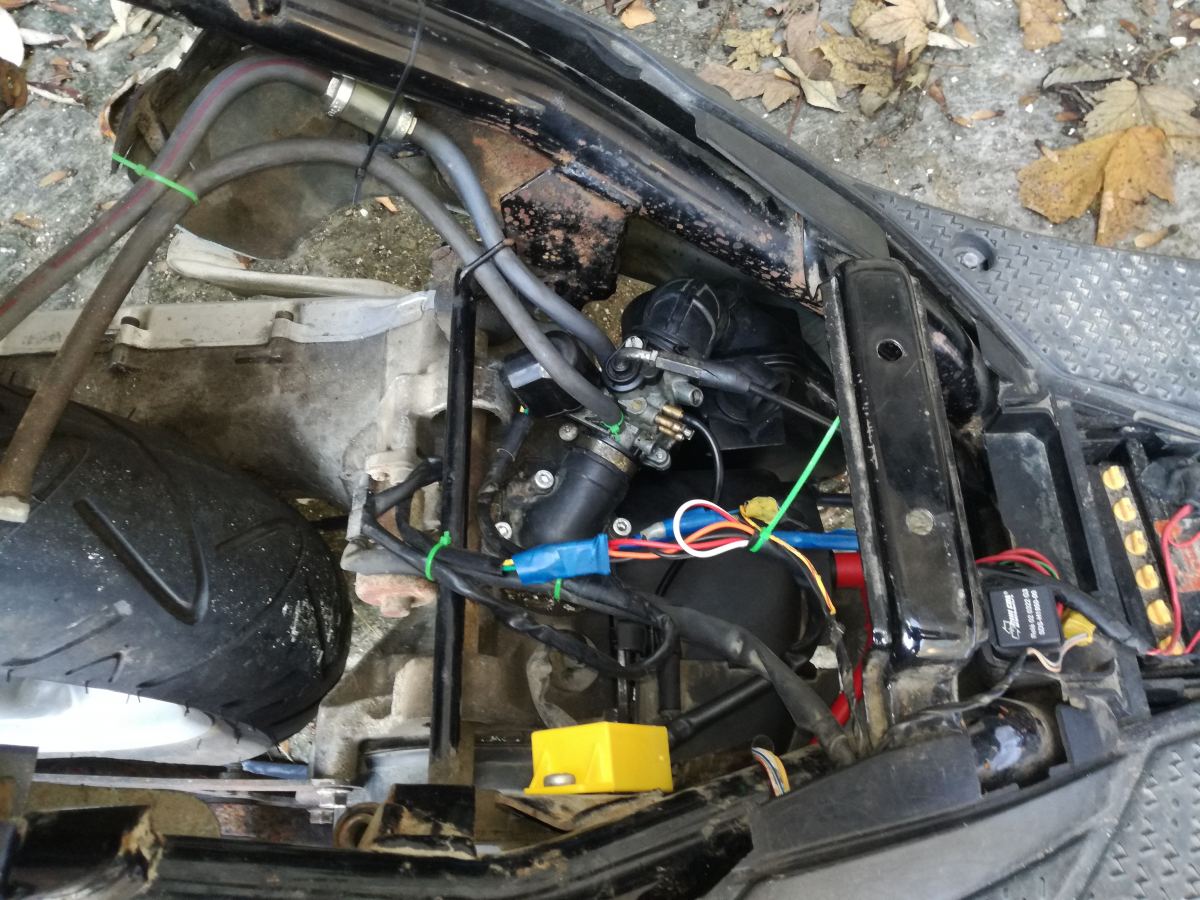

Ca y est je me lance, démontage commencer. :cool:
1ère étape
Démontage allumage, variation, carter transmission, carburateur, pipe admission, haut moteur...
Turbine neuve de prévu pour le remontage.

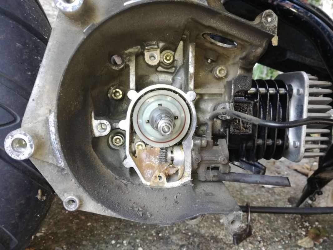

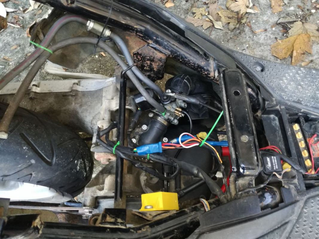

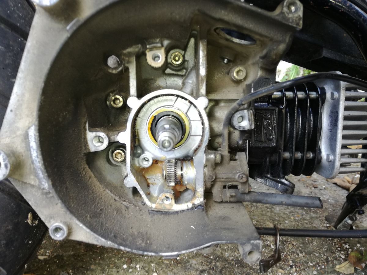

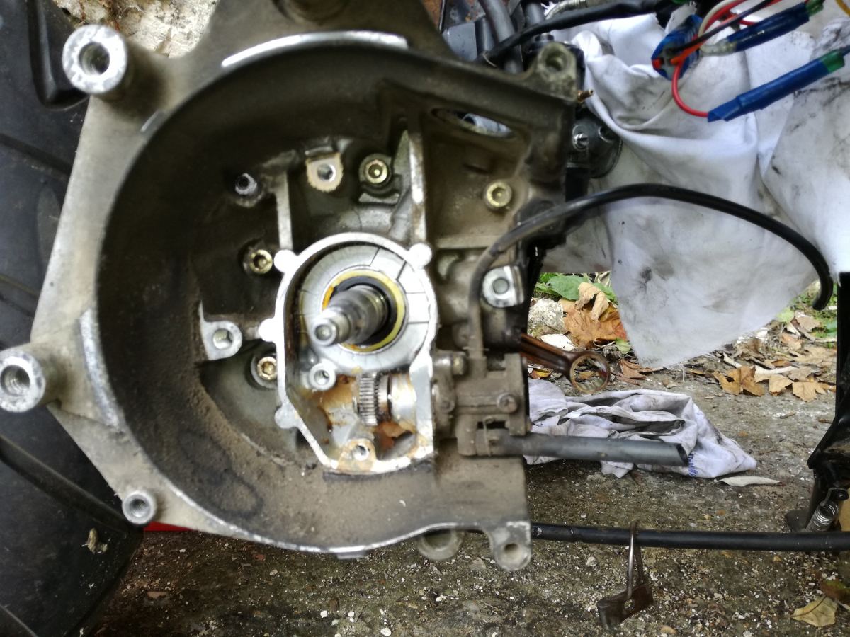

Petite question.. Es ce que je peux tout virer ou dois je garder les pièces pour la pompe à huile, sachant que l ancien proprio la enlever. Si oui comment dois je m'y prendre ? La petite durite est relié au carburateur es ce que je peux l enlever aussi ? Question bête, es ce quelle ne m enverrai pas de l air dans le carburateur étant donné que les pièces y sont encore et doivent certainement tourner ?

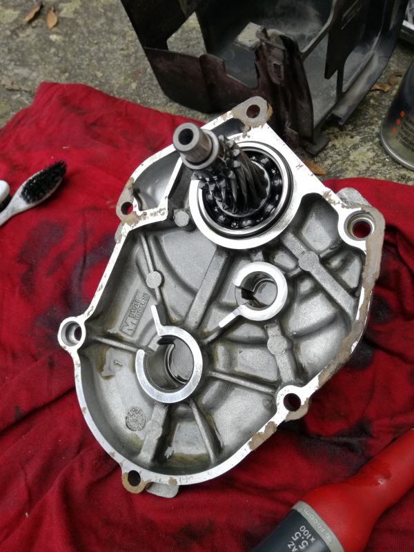

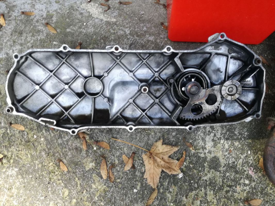

Nettoyage du carter, ressort, noyau de kick prévu.
Un bon nettoyage s'impose aussi

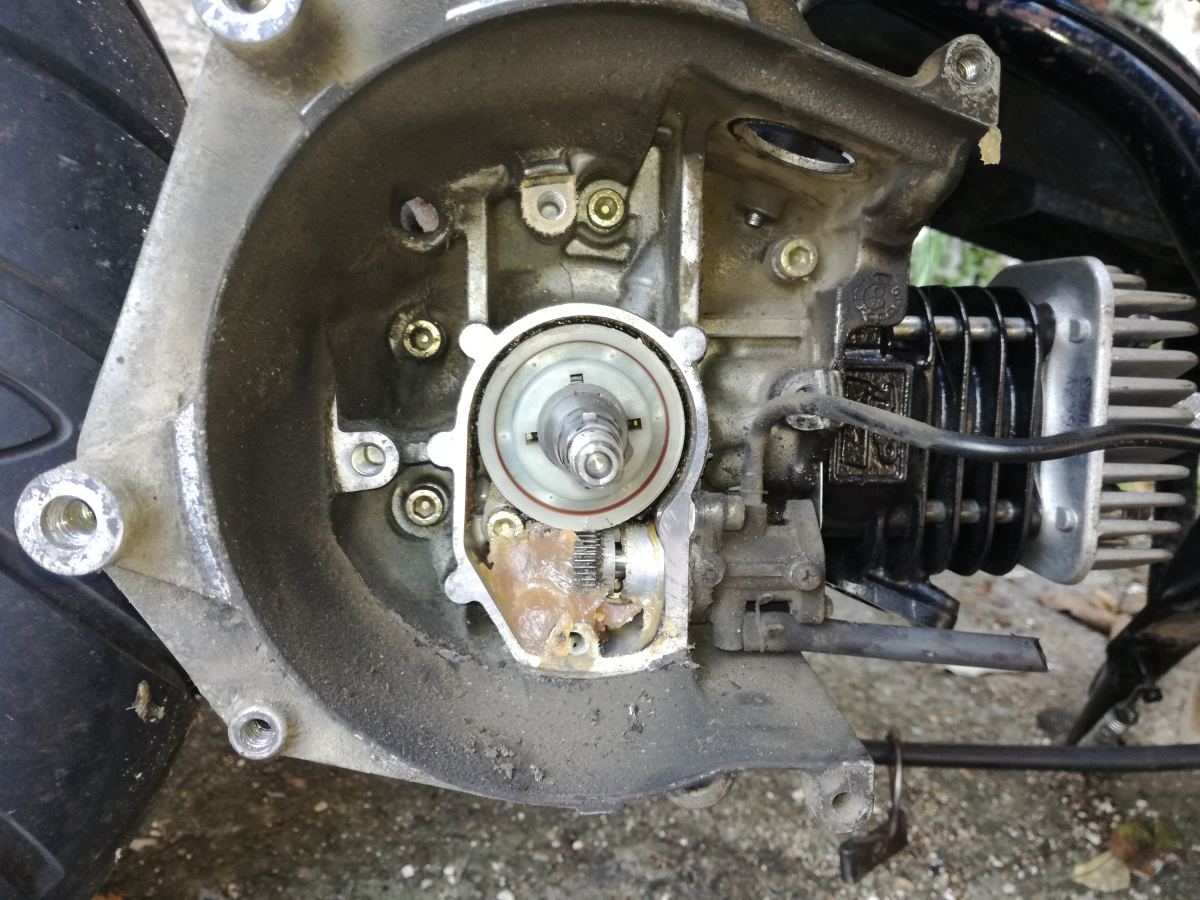

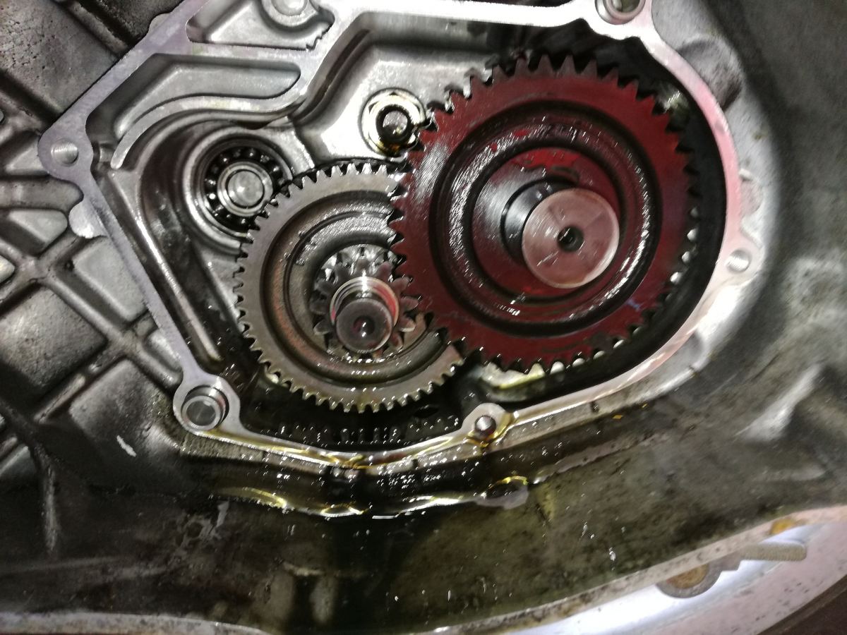

Es ce normal la couleur bordeaux/rouge ?
Roulement rester coller
Petite technique pour l enlever en douceur ? Le chauffer au decapeur ?

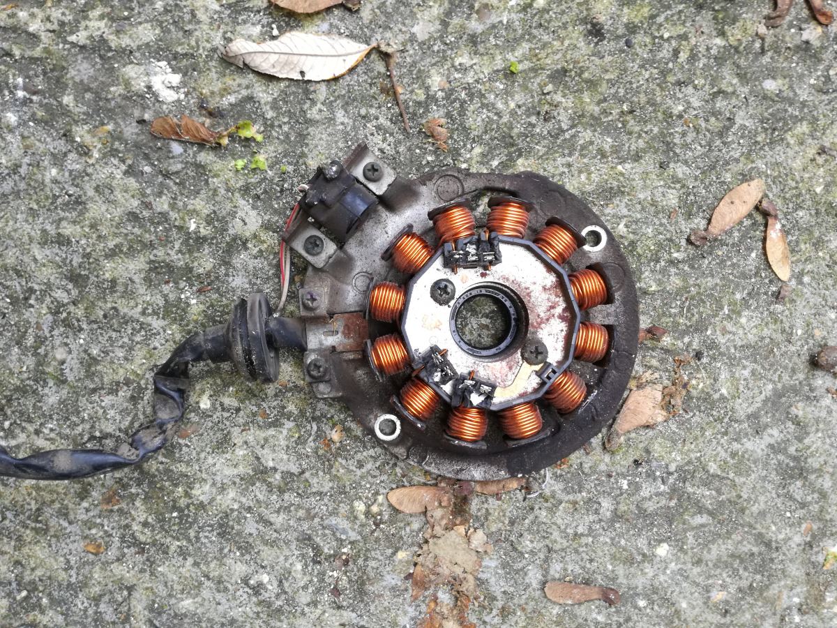

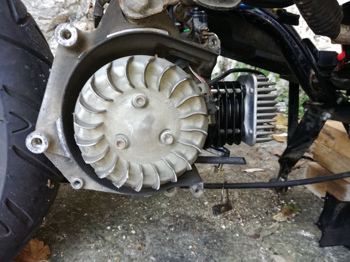

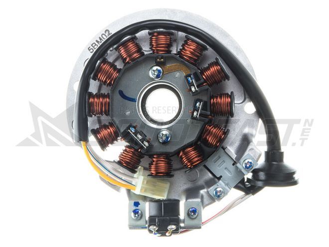

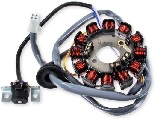

Sympa l arrache volant soit disant adapté ! :cool: mémo pour la prochaine fois, ne pas serrer les vis au max, car elles ont explosé les cosses du Stator du coup Stator hs.
Du coup 2 choix s offre à moi
L adaptable sans platine 39€.. donc à récupérer mon ancienne platine.
Et le complet 89€, lequel prendre ? Sachant que les 2 sont d'origine.
