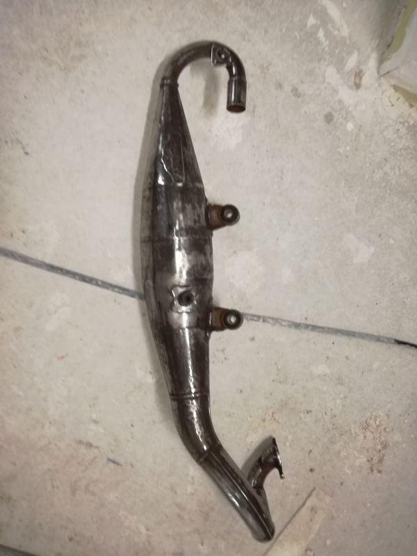

Greg95 Posté(e) le 6 décembre 2018 Auteur Signaler Posté(e) le 6 décembre 2018 Nan la preuve il avait déjà été fait a la haute température, et il est grave piqué. Demain je vais re poncer à nouveau pour en enlever le maximum, re brosse métallique surtout surtout au niveau des piqures de rouille pour qu'il soit le plus sain possible et je vais le huiler, en attendant de le galvanisé. 1
kyo2000 Posté(e) le 6 décembre 2018 Signaler Posté(e) le 6 décembre 2018 Pour ta laine de verre ou de roche je ne sais plus, je l'ai déjà fait et pas eu de soucis A la brosse métallique sur perceuse tu peux franchement y allé , tu auras des petit trou (non percé ceux qu'ont voit en photo du à la rouille) mais tu devrais pouvoir récupéré la rouille mais c'est long et fastidieux !! Sinon, je ne sais pas si ça irais pour un pot mais ont vend dans les magasin de bricolage des convertisseur de rouille ,traitement chimique qui transforme la rouille en métal je suppose . J'ai jamais essayer mais j’aimerais bien surtout que j'en ai vu à 7/8 euros le bidon 1
Greg95 Posté(e) le 7 décembre 2018 Auteur Signaler Posté(e) le 7 décembre 2018 Merci, je vais essayer encore aujourd'hui à la brosse en fer sur perceuse et aussi toile émérie. Et demain je vais faire un tour en magasin pour voir ca. Merci pour la laine je vais la changer aujourd'hui.

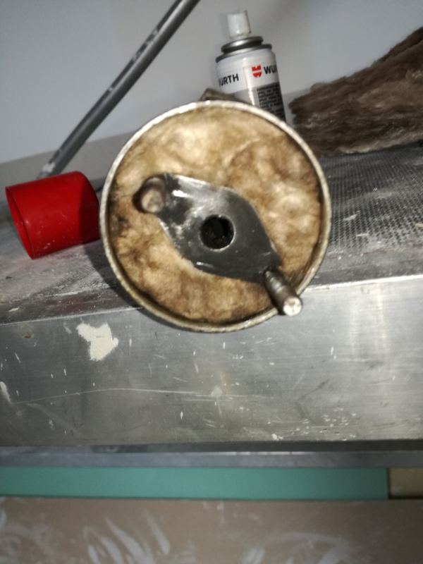

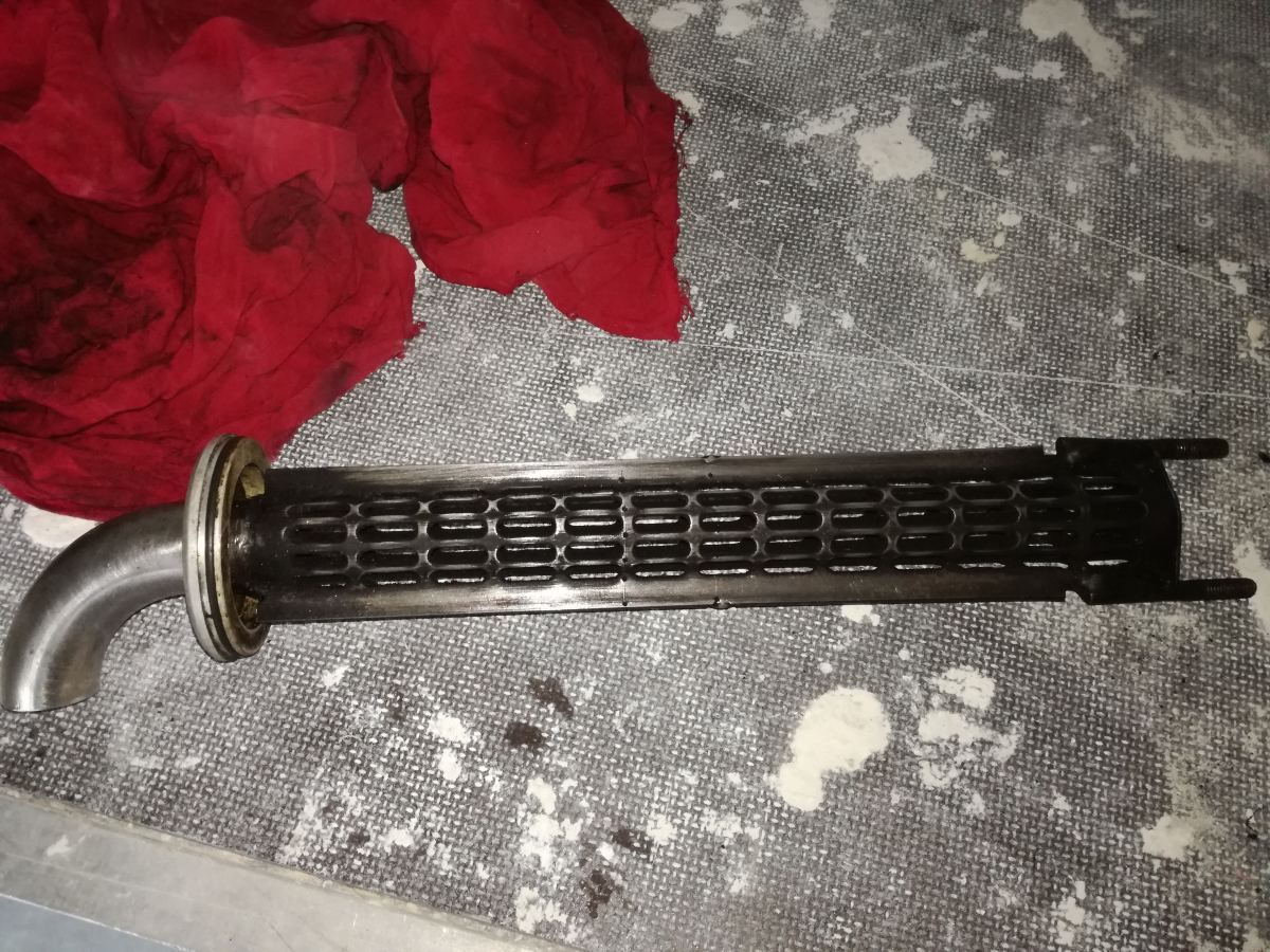

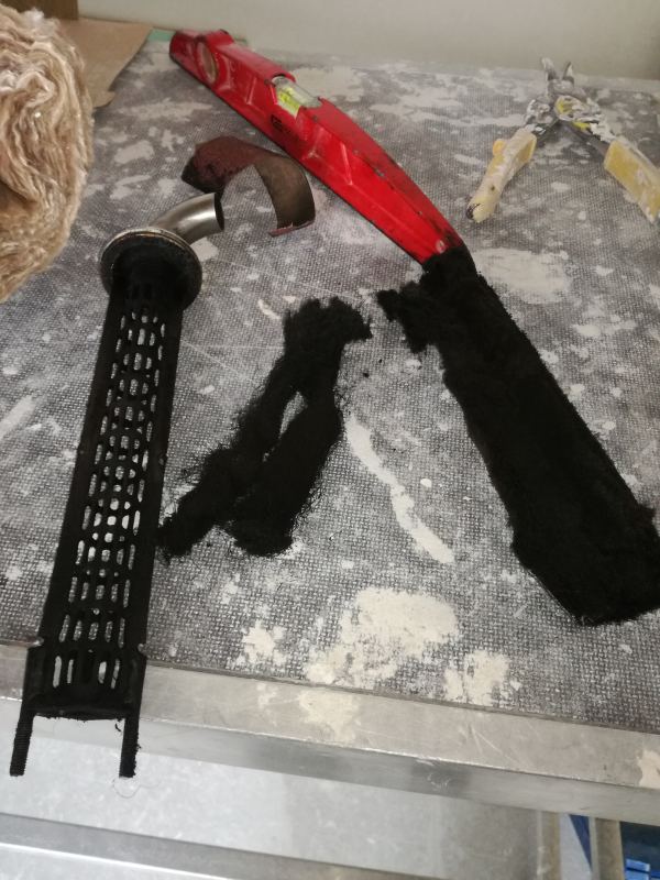

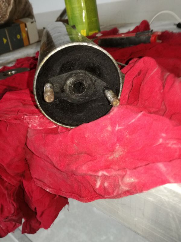

Greg95 Posté(e) le 7 décembre 2018 Auteur Signaler Posté(e) le 7 décembre 2018 Slt Bon après encore un essai et enlever de la matière je ne peux pas mieux faire Beaucoup trop piqué Plus qu'à le galvanisé et lui mettre une couche de ht par dessus. Démontage cartouche Bien cramé et bien dégueu Nettoyage, polissage et changement de laine. (Laine de roche cloison bien compressée et bien tassée) Prochaine étape, Galvanisation, peinture ht, remontage pot et pose sur la bête. Et décrassage à la lessive de soude 1
Lucifer Posté(e) le 7 décembre 2018 Signaler Posté(e) le 7 décembre 2018 olala, la cartouche ça devait faire un bruit pas possible comme ça !! bon après galva et ht il sera top , en tout cas tu as bien bossé dessus car il avait pas cette tete au début !! 1
Greg95 Posté(e) le 7 décembre 2018 Auteur Signaler Posté(e) le 7 décembre 2018 Niveau bruit franchement ça va mais niveau perf c'était plus ça.. Merci Oui même si il est piqué il est quand même plus sain comme ca.. il y a plus qu'à.

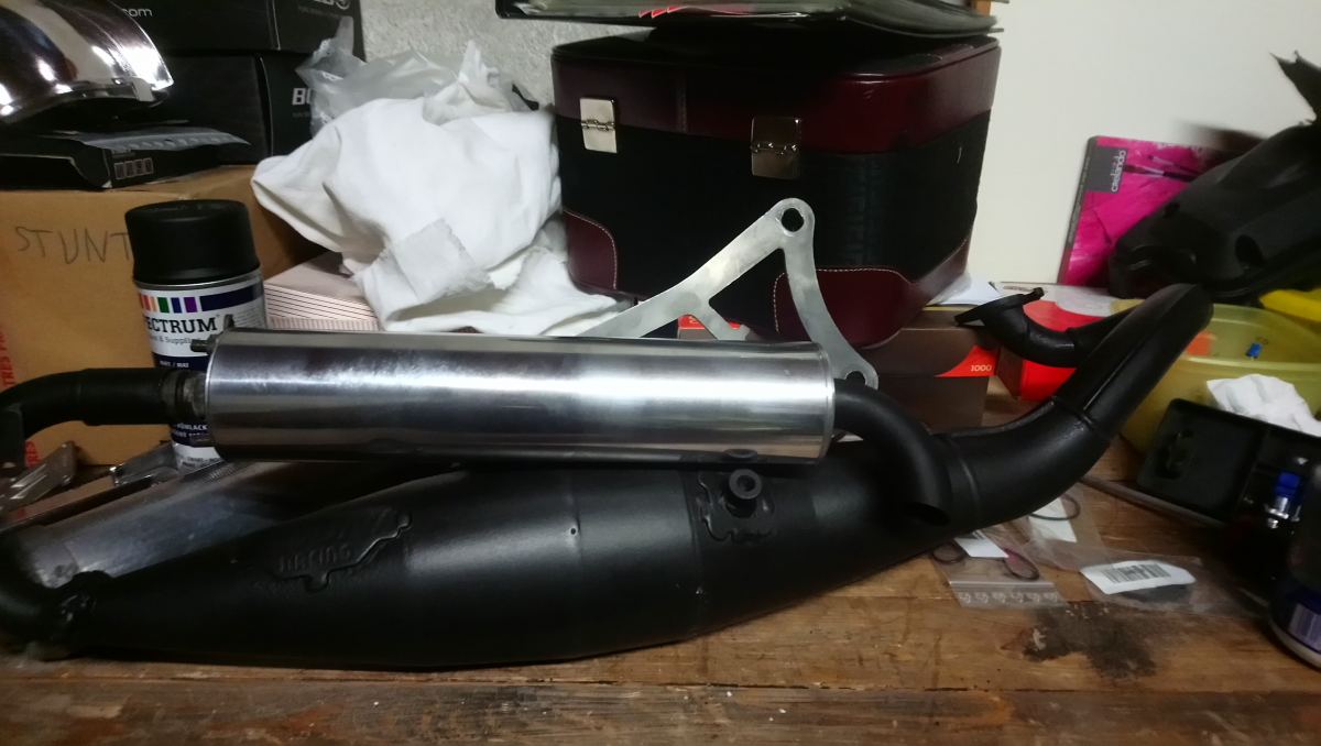

Max Blackbird Posté(e) le 7 décembre 2018 Signaler Posté(e) le 7 décembre 2018 Allez il faut qu il finisse comme ca 2
Lucifer Posté(e) le 7 décembre 2018 Signaler Posté(e) le 7 décembre 2018 Ça a de la gueule comme ça et au final ça rouille pas ??
kyo2000 Posté(e) le 7 décembre 2018 Signaler Posté(e) le 7 décembre 2018 Ah ben la c'est bien comme ça le pot Tu galvanises comment?
Max Blackbird Posté(e) le 7 décembre 2018 Signaler Posté(e) le 7 décembre 2018 Peinture hot, 1 couche légère d accroche et 2 couches, ca charge bien il y a 57 minutes, Lucifer a dit : Ça a de la gueule comme ça et au final ça rouille pas ?? Mon pot et 10 fois plus pourri que le sien, j'ai ete jusqu'à faire sauter des plaques de rouille au tournevis, j'ai passé beaucoup de temps dessus. j'ai laisser de la rouille a certains endroit, il aurait fallu que je le fasse sabler. Il ne va pas me servir longtemps donc ca ira bien comme ça, je verrai a l usure si ca bouge trop
Lucifer Posté(e) le 7 décembre 2018 Signaler Posté(e) le 7 décembre 2018 il y a 17 minutes, Docteur JEFF a dit : Peinture hot, 1 couche légère d accroche et 2 couches, ca charge bien Mon pot et 10 fois plus pourri que le sien, j'ai ete jusqu'à faire sauter des plaques de rouille au tournevis, j'ai passé beaucoup de temps dessus. j'ai laisser de la rouille a certains endroit, il aurait fallu que je le fasse sabler. Il ne va pas me servir longtemps donc ca ira bien comme ça, je verrai a l usure si ca bouge trop Donc la tu as utilisé du une teinte HT en sous couche et 2 de galva au dessus ou tout à la teinte ht ?

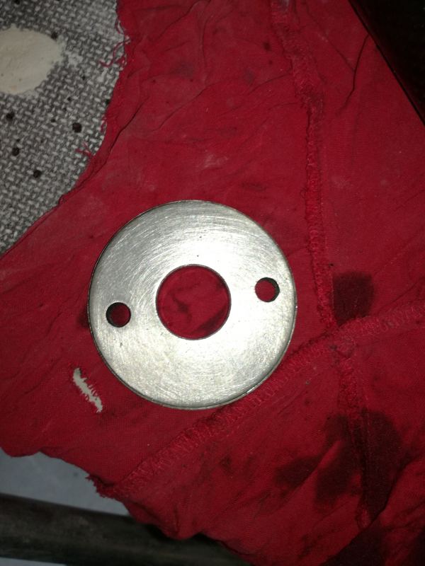

Max Blackbird Posté(e) le 7 décembre 2018 Signaler Posté(e) le 7 décembre 2018 non c du noir hot et fait moi sauter cette bride de cartouche 1

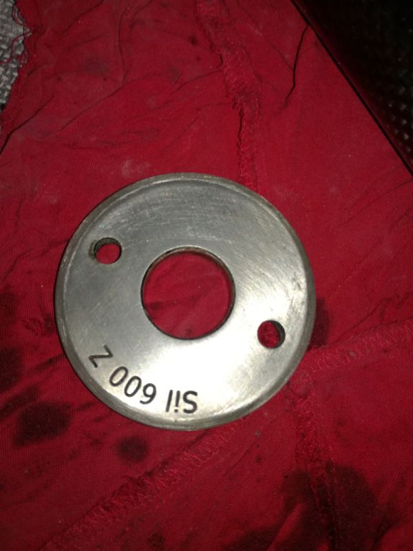

Greg95 Posté(e) le 7 décembre 2018 Auteur Signaler Posté(e) le 7 décembre 2018 Il y a 2 heures, Docteur JEFF a dit : Allez il faut qu il finisse comme ca Génial ! J aimerai bien avoir le même résultat. La bride c'est celle la ? Je fais quoi je la coupe ? Car elle est bien fixer au 2 tige..
Max Blackbird Posté(e) le 7 décembre 2018 Signaler Posté(e) le 7 décembre 2018 oui,il faut bourrer,un coup de disqueuse de chaque coté 1
Greg95 Posté(e) le 8 décembre 2018 Auteur Signaler Posté(e) le 8 décembre 2018 Ok ca marche, du coup c'est celle la, la 2e bride du pot. Merci
