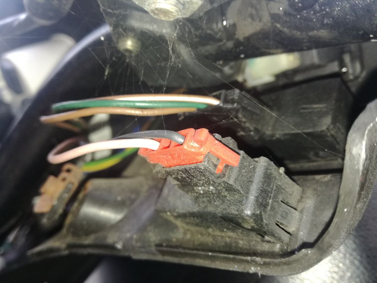

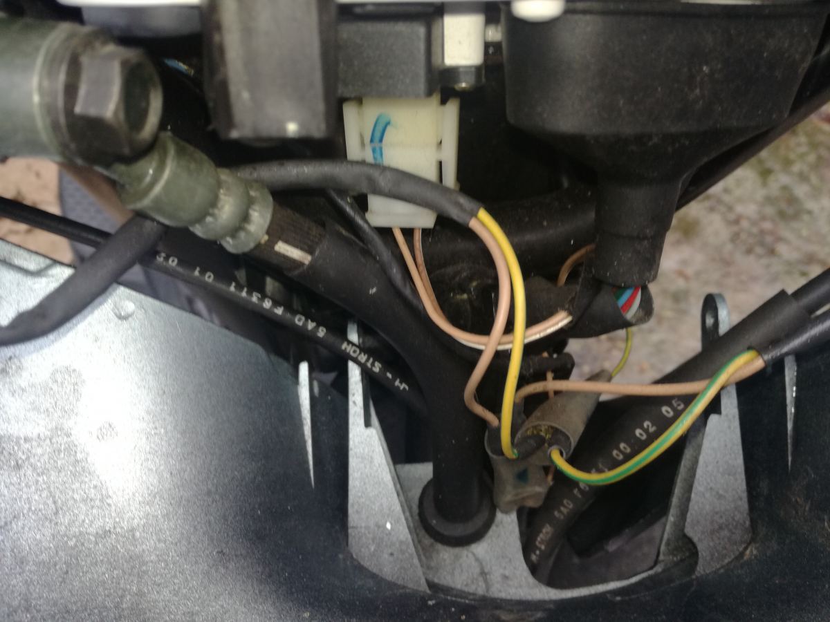

Greg95 Posté(e) le 16 décembre 2018 Auteur Signaler Posté(e) le 16 décembre 2018 Slt Je comprends rien Sur les 2 côté pour les fils phare avant j'ai la même chose Pas de trace d eau, ni corrosion, ni de brûler, tout est bien branché. A l arrière Je ne vois pas ce qui pourrait merder
Max Blackbird Posté(e) le 16 décembre 2018 Signaler Posté(e) le 16 décembre 2018 et bien ca doirt être l ampoule

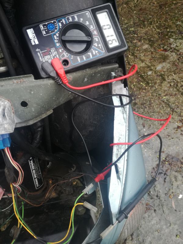

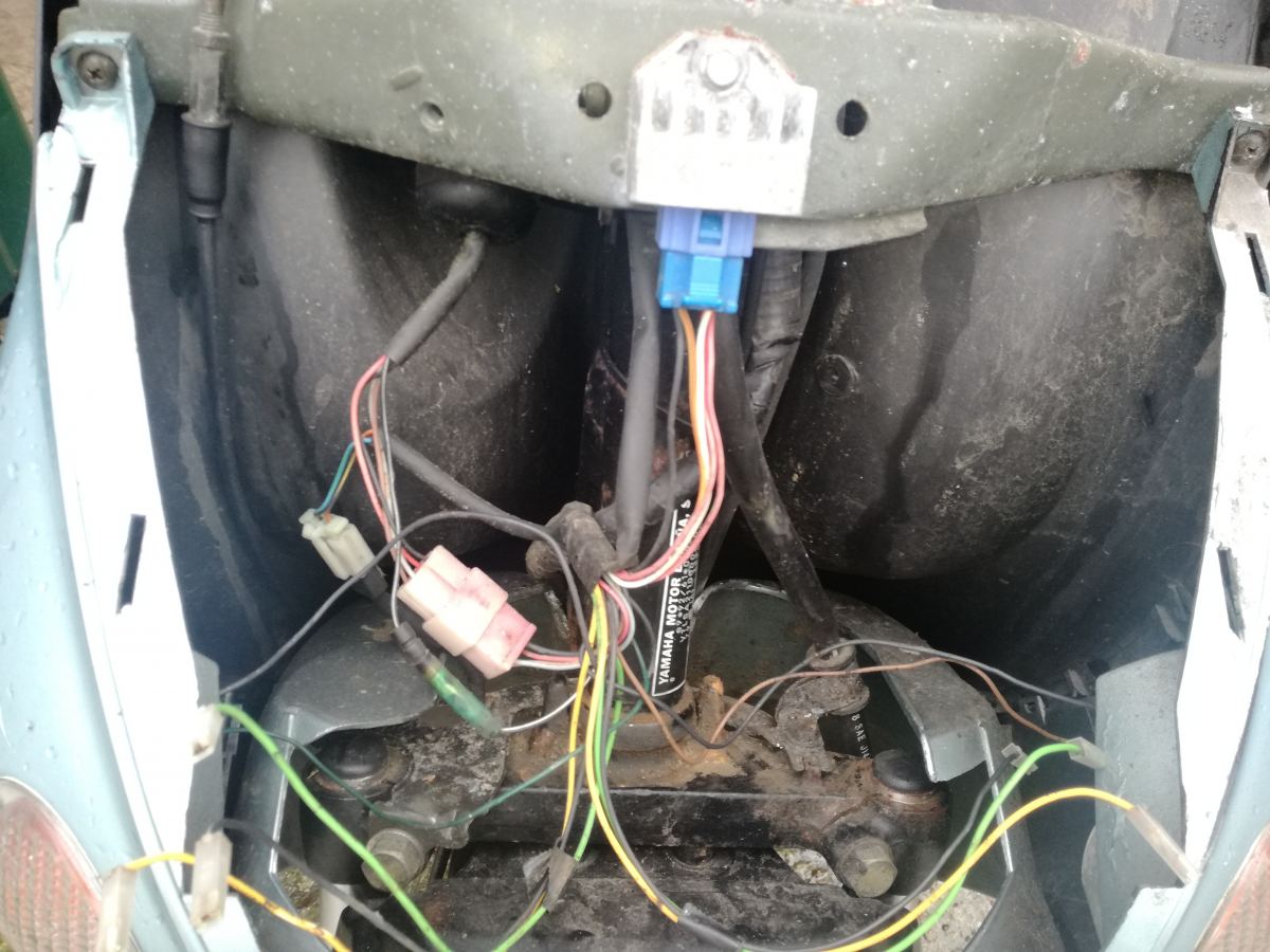

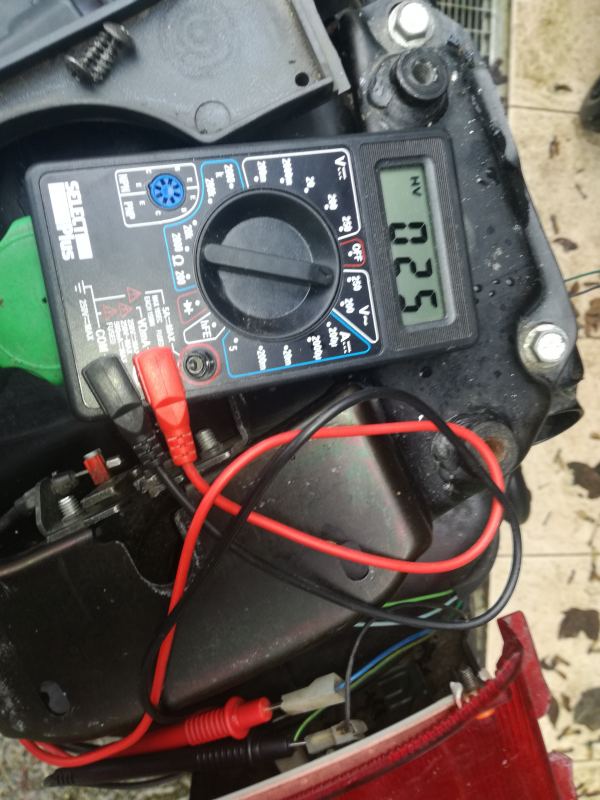

Lucifer Posté(e) le 16 décembre 2018 Signaler Posté(e) le 16 décembre 2018 Tu as tester l’avant de l’arrière et vis versa ? Voir ce que cela donne ?
Invité Posté(e) le 16 décembre 2018 Signaler Posté(e) le 16 décembre 2018 C'est contact couper tes résultats ?
Greg95 Posté(e) le 16 décembre 2018 Auteur Signaler Posté(e) le 16 décembre 2018 il y a une heure, Docteur JEFF a dit : et bien ca doirt être l ampoule L'ampoule à l'arrière fonctionne quand j actionne le stop, mais pas en veilleuse.. il y a 39 minutes, Lucifer a dit : Tu as tester l’avant de l’arrière et vis versa ? Voir ce que cela donne ? Oui j'ai tester devant et derrière 3 fois et j'ai les même donné.. il y a 27 minutes, Barry/Sheene a dit : C'est contact couper tes résultats ? Nan c'est contact allumé car la batterie est au minimum % batterie. Je tourne la clé, j'ai les info compteur, les clignotants qui fonctionne, le claxon fonctionne, le feu stop quand je l actionne... Pour avoir éclairage tableau de bord et mes feux je suis obligé de le démarrer. Ca a tjrs été ainsi sûrement avec l année.. je n'ai pas de position éteint sur les feux, c'est soit code ou feu de route.
