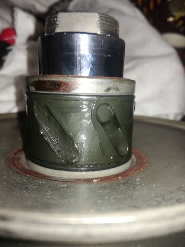

Greg95 Posté(e) le 16 novembre 2018 Auteur Signaler Posté(e) le 16 novembre 2018 A votre avis laquelle est la plus raide ? Je ne sais pas si vs allez voir sur la photo. Mais celle ou il y a déjà les taquet, n'est pas courbé mais penche un peu plus alors que l autre est plus droite. Donc celle plus droite, celle plus raide ?
Invité Posté(e) le 16 novembre 2018 Signaler Posté(e) le 16 novembre 2018 La plus raide est celle qui se rapproche le plus de la verticale disons.

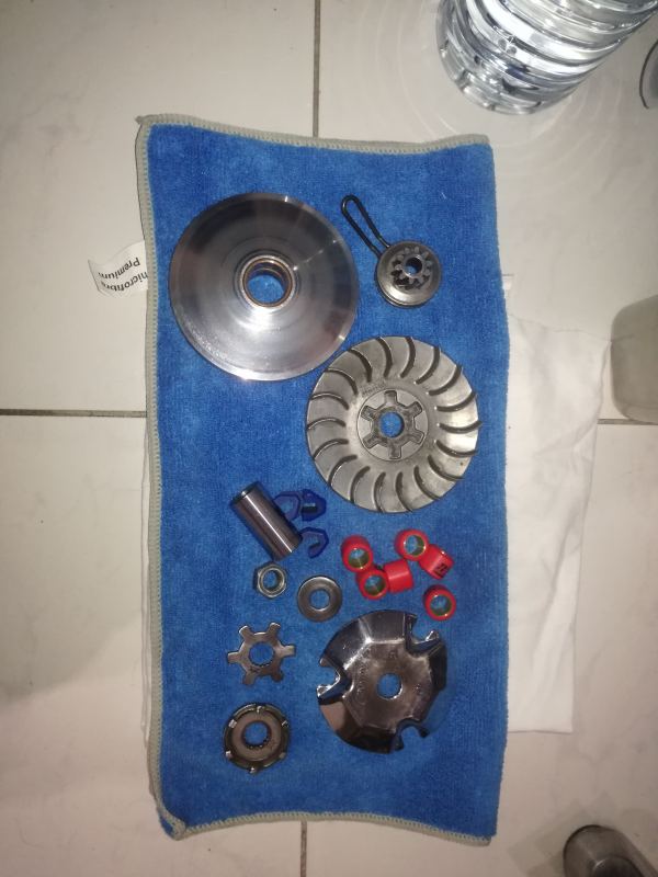

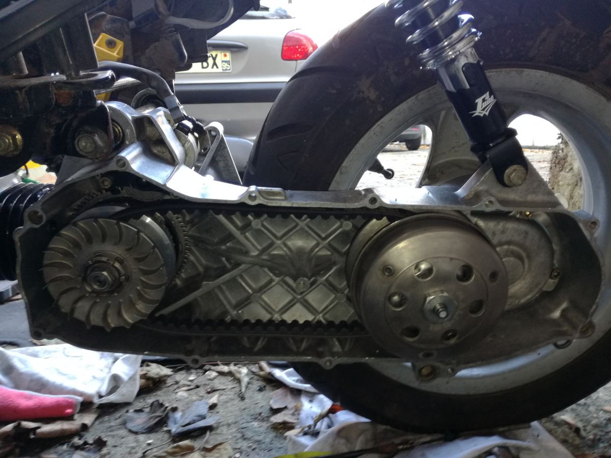

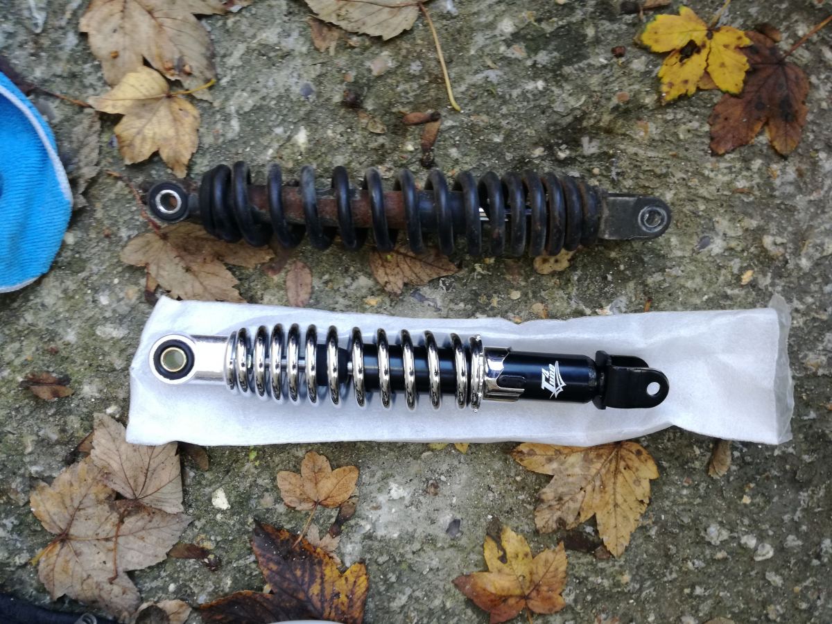

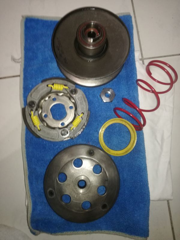

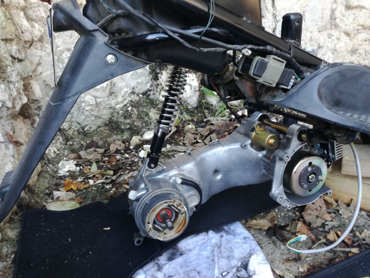

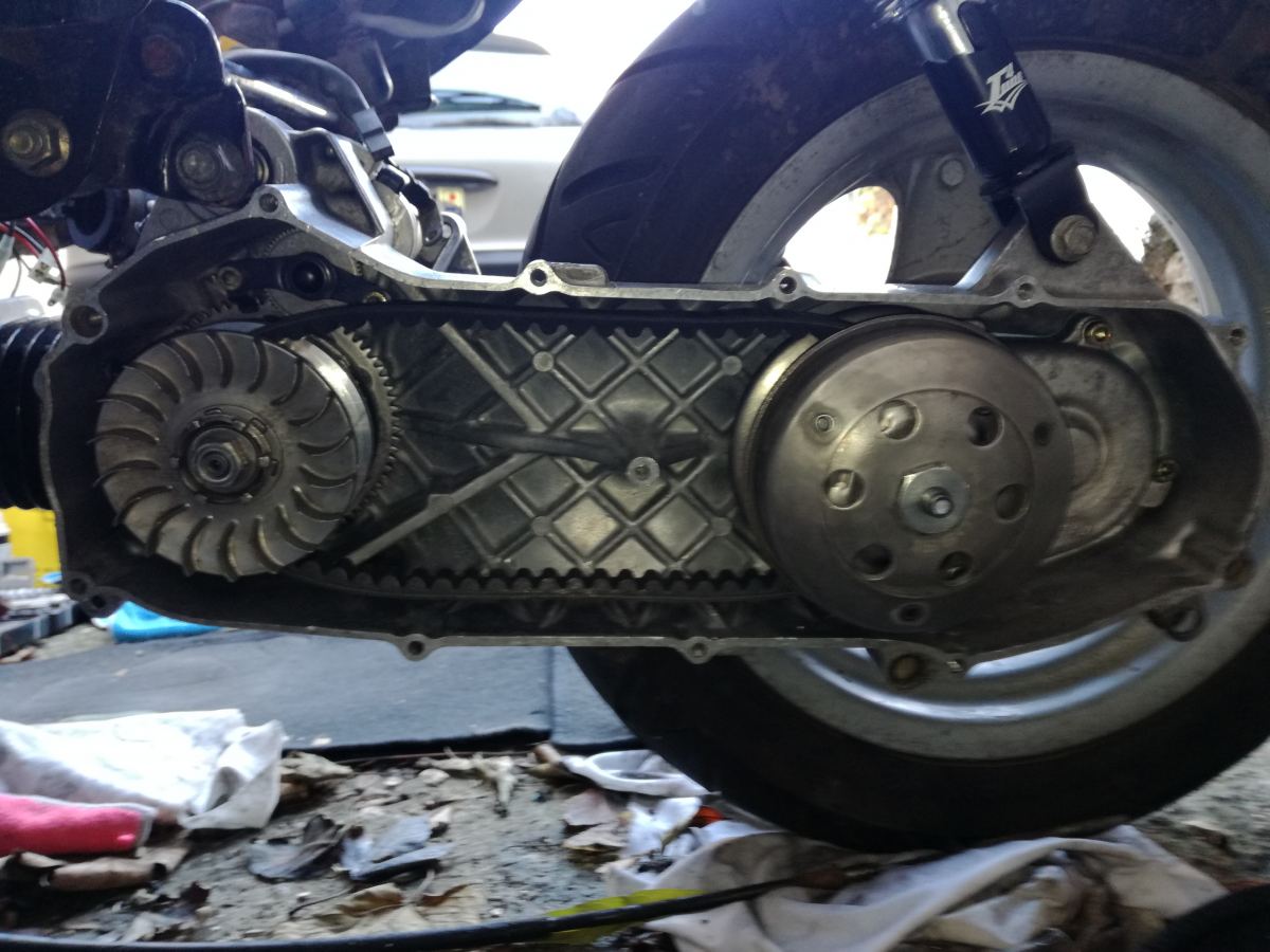

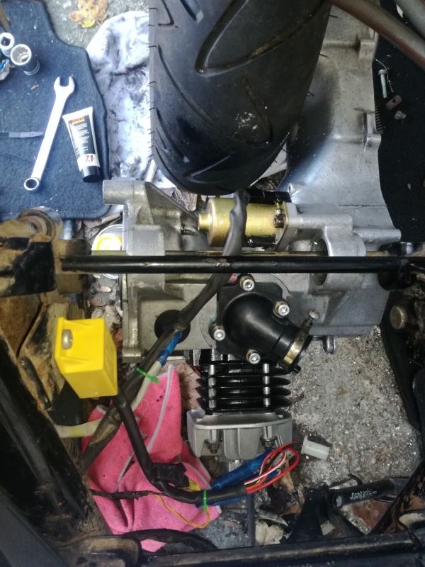

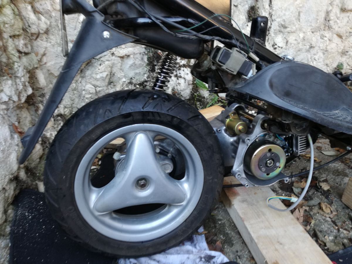

Greg95 Posté(e) le 17 novembre 2018 Auteur Signaler Posté(e) le 17 novembre 2018 Bon d instinct j'ai mis la plus fine vers carter, et la plus épaisse derrière écrou de roue. Correcteur et variateur nettoyer Au lieu du rouge 32kg j'ai mis le vert 29kg... avant j avais le jaune 26kg. Je vais voir comment réagi le scooter et je verrai si au final je met le rouge. Ca y est c'est parti Montage commencé, avec changement d amortisseur. Montage bloc Montage roue, avant un petit nettoyage de celle ci Remontage variateur galet naraku 5,5g et correcteur top performance avec ressort 29kg vert, embrayage malossi fly ressort embrayage jaune malossi. Une petite bierre et c'est reparti !! Avec modération bien sûr 2

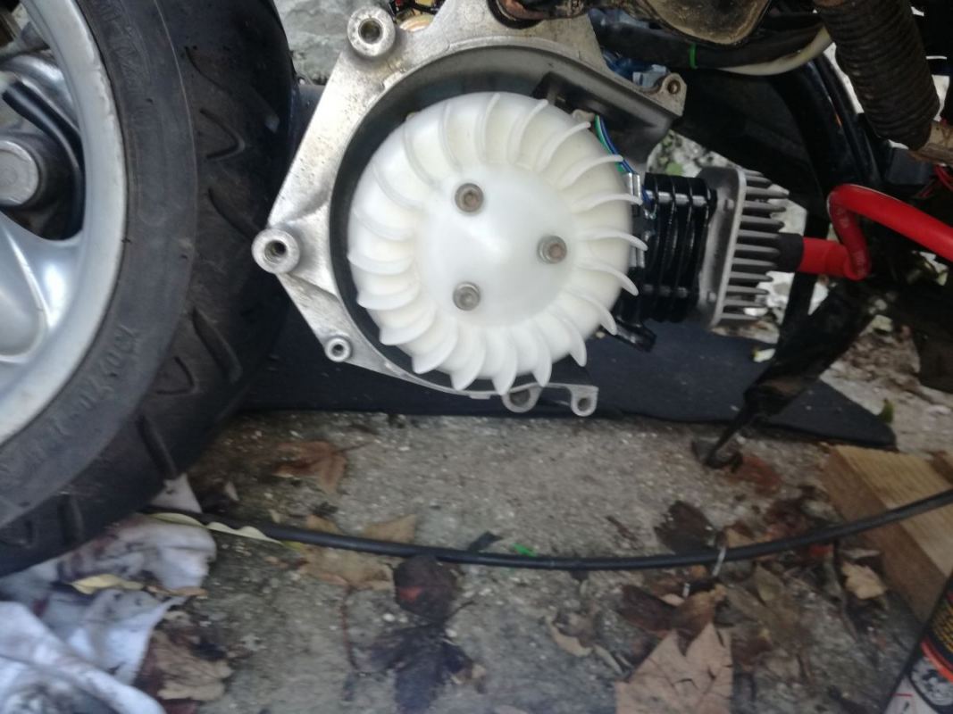

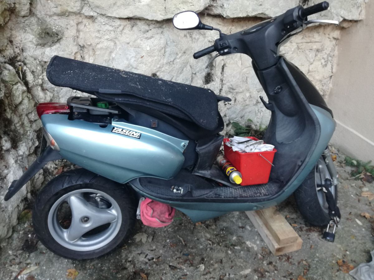

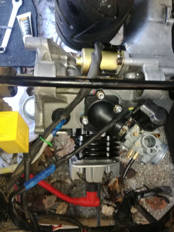

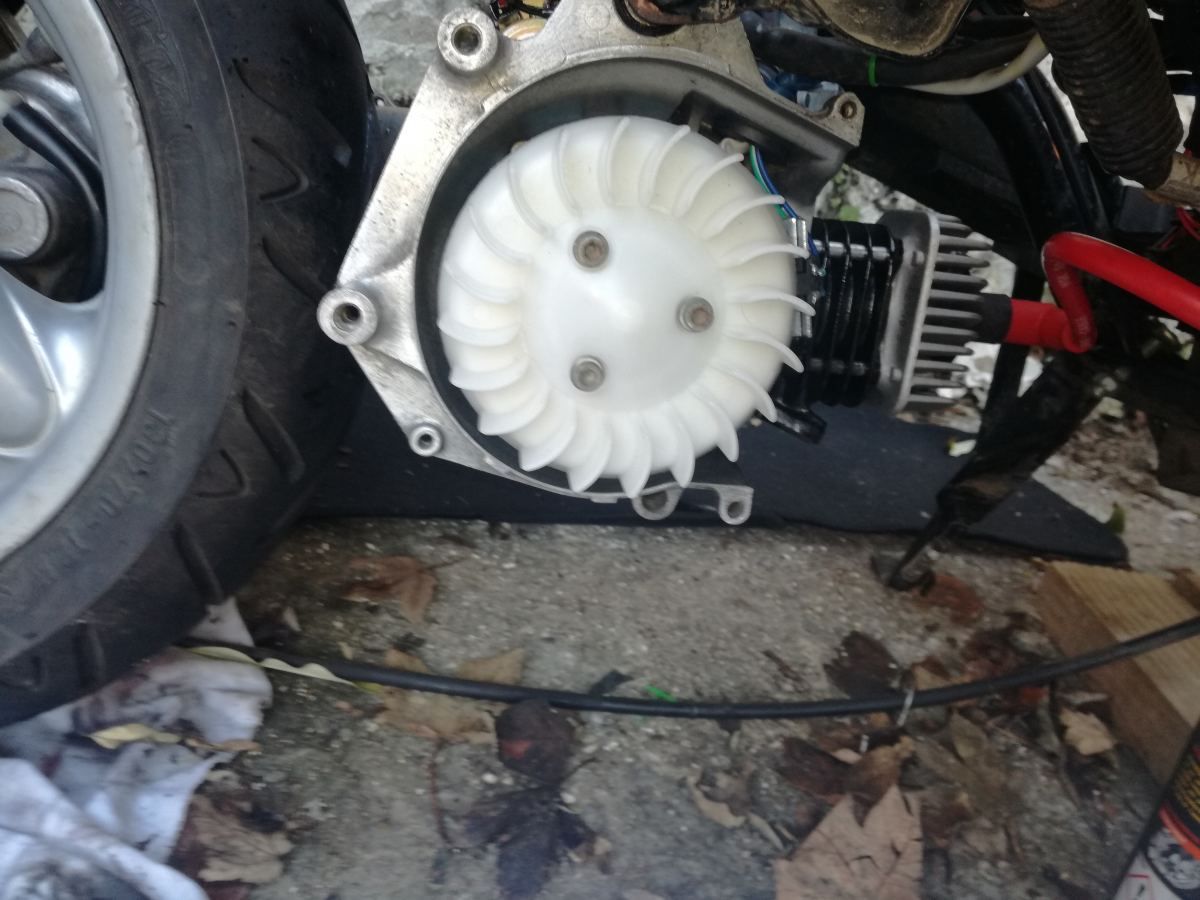

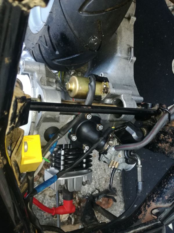

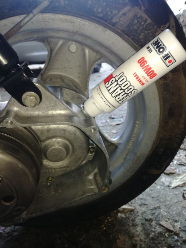

Greg95 Posté(e) le 17 novembre 2018 Auteur Signaler Posté(e) le 17 novembre 2018 Rendre étanche fil électrique, rizlan et ranger fil Réglage carburateur, aiguille cran milieu, gicleur 92, nettoyage carburateur. Création bouchon sur carburateur ( ancienne durite pompe a huile ) elle n étais brancher sur rien la pompe et réservoir huile étant enlever, ça devait sûrement mettre le bordel dans mes réglage carburateur. Nettoyage durite et branchement Huile transmission mise Bon il reste à nettoyer ce côté de la roue Nouvelle turbine ventilation mise Reste à trouver un obturateur de pompe ou le fabriquer et un petit bouchon en caoutchouc, pour boucher le trou du carter côté allumage. Carénage dessous, côté, arrière posé avec branchement clignotant. Nettoyer et ranger zone de travail. Protéger variation, allumage. Prochaine étape Nettoyage boîte à air, filtre à air malossi neuf. Pose boîte à air. Remettre système de frein arrière, les réglé. Remplacement liquide de frein avant, purge. Nettoyage roue avant. Poser phare avant neuf avec ampoule led. Réglage phare. Nettoyage carter kick, ponçage, peinture carter kick couleur argent. Une fois sec graisser et monter carter kick. Voir si le temps, decalaminner pot, poncer pot, mettre antirouille, peinture haut température. Montage pot. Nettoyer, poser cache moteur et allumage. Nettoyage scooter, mélange, croiser les doigts et démarrer le kteos.. il y a 29 minutes, Barry/Sheene a dit : Il va démarrer ce soir ?????, hein dit . Nan malheureusement car il est complètement à sec.. Plus une goutte d essence 2

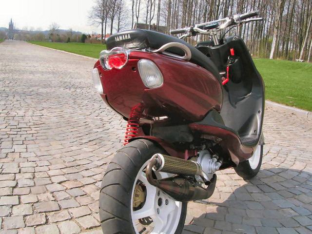

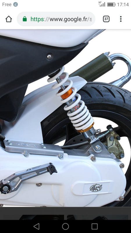

Greg95 Posté(e) le 17 novembre 2018 Auteur Signaler Posté(e) le 17 novembre 2018 Ensuite il restera comme projet l esthétique Guidon apparent à voir, donc guidon, compteur digital, changer les poignée et maître cylindre. Couper bavette arrière. Peut-être enlever garde boue avant, à voir aussi. Changer bouchon de valve, changer kick, changer poignée frein ou repeindre, Ensuite il faut que je trouve pour faire comme lui, boucher le cul du neos. Soit trouver pièce soit fabriquer ( mais la ça va être plus dur) Acheter ce garde boue arrière et le repeindre Et par la suite dans le courant de l année prochaine. Gros kit 70 fonte pour all days, boîte clapet vl14 avec cale de 5mm, carburateur 19 ou 21 polini, création Starter, pot c16 ou un autre qui marche bien. Et allumage. Mais c'est pas fait encore, à venir Oui j'ai laissé le 17,5 car au final le top perf black est un petit kit 70, il avoine pas.
Lucifer Posté(e) le 17 novembre 2018 Signaler Posté(e) le 17 novembre 2018 il y a 12 minutes, Greg95 a dit : Ensuite il restera comme projet l esthétique Guidon apparent à voir, donc guidon, compteur digital, changer les poignée et maître cylindre. Couper bavette arrière. Peut-être enlever garde boue avant, à voir aussi. Changer bouchon de valve, changer kick, changer poignée frein ou repeindre, Ensuite il faut que je trouve pour faire comme lui, boucher le cul du neos. Soit trouver pièce soit fabriquer ( mais la ça va être plus dur) Acheter ce garde boue arrière et le repeindre Et par la suite dans le courant de l année prochaine. Gros kit 70 fonte pour all days, boîte clapet vl14 avec cale de 5mm, carburateur 19 ou 21 polini, création Starter, pot c16 ou un autre qui marche bien. Et allumage. Mais c'est pas fait encore, à venir Oui j'ai laissé le 17,5 car au final le top perf black est un petit kit 70, il avoine pas. Créer un starter ?? on peu faire ça pour un carburateur qui en a pas d'auto ? le mec doit avoir une pièce complète comme le font BCD pour boucher le trou arrière A quoi sert une cale sur les clapet ? Pour mon malossi fonte 70 je sais pas quoi faire gros gicleur sur 17.5 ou 19 neuf...
